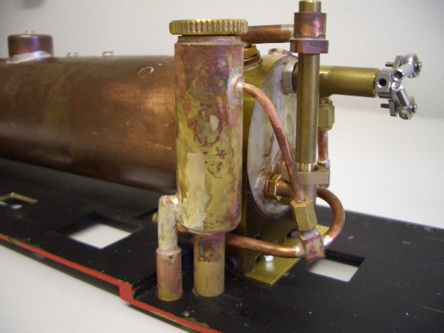

habe Heute meinen Öler fertig gemacht und angeschlossen.
CIMG0479 (Kupferschmied)
CIMG0480 (Kupferschmied)
Im Öler kann ich verschieden Düsen einschrauben um die Ölmenge zu
regulieren.
CIMG0481 (Kupferschmied)
Links die Ablaßschraube für das Kondensat, rechts die Befestigungsschraube
des Ölers.
CIMG0483 (Kupferschmied)
Ablaßschraube.
CIMG0484 (Kupferschmied)
CIMG0485 (Kupferschmied)
Gruß Thomas

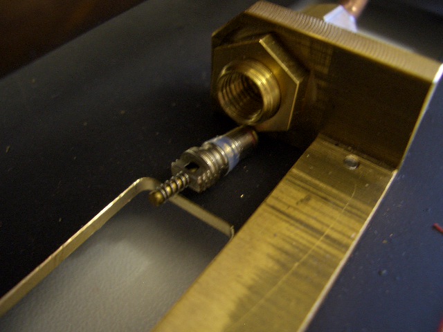

habe nun die Dampfpfeife an den Kessel angeschlossen.
CIMG0510 (Kupferschmied)
CIMG0511 (Kupferschmied)
Das Servo betätigt in die eine Richtung die Dampfpfeife und in die andere
einen Microschalter für die Glocke, die auf der anderen Seite des Kessels
sitzt.
CIMG0518 (Kupferschmied)
Die Pfeife habe ich schräg eingebaut, damit das Kondenswasser
herauslaufen kann.
CIMG0512 (Kupferschmied)
Als Pfeifenventil habe ich ein Reifenventil verwendet, das durch eine
Stange, die durch die Pfeife geht, betätigt wird.
CIMG0513 (Kupferschmied)
CIMG0514 (Kupferschmied)
CIMG0515 (Kupferschmied)
CIMG0516 (Kupferschmied)
CIMG0517 (Kupferschmied)
Gruß Thomas
