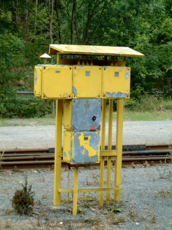

Klaus hat geschrieben:...Von dem durch Pfeil gekennzeichneten Starkstromverteiler suche ich ein aussagekräftiges Bild. Wer hat??

 Moin Klaus,das Bild sieht mir sehr nach Putbus aus.
Die Woche nach Ostern sind wir auf Rügen.
Wenn Du bis dahin warten kannst und das Ding noch existent ist, werde ich den Verteiler in allen Details für Dich fotografieren.

						So was Ähnliches hat der Harzer Roller mal fotoknipstKlaus hat geschrieben:Von dem durch Pfeil gekennzeichneten Starkstromverteiler suche ich ein aussagekräftiges Bild. Wer hat??

Hallo Christoph, genau so ein Bild habe ich gesucht. Den Aufbau gibts natürlich in verschiedenen Variationen. Andreas hat mir per PN auch Bilder und folgende Erklärung gesendet:
"SNV steht für Stahlblechgekapselter Niederspannungs-Verteiler, dieses System war in der DDR weit verbreitet, es handelt sich dabei um eine modulares Verteilungssystem aus Blechkästen, welche mit individuellen Bauteilen wie Reihenklemmen, Sicherungssockel, Schalter oder auch Messinstrumente bestückt werden konnten."
@Holger und Andreas--danke für euer Entgegenkommen. Aber das Bild von Christoph ist ausreichend.
So ein Teil kommt auf meine Klein- BW- Sttrecke, falls ich mal ein Förderband anschließen muss.

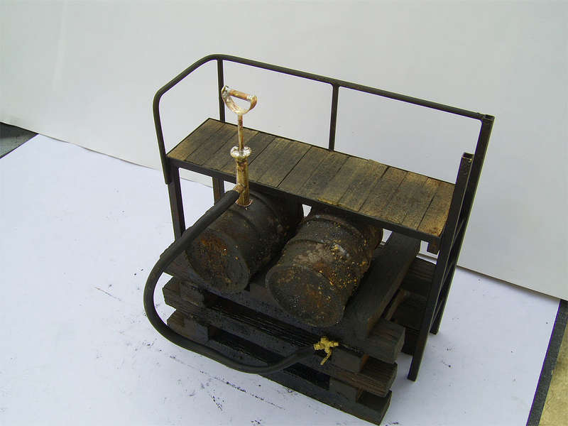

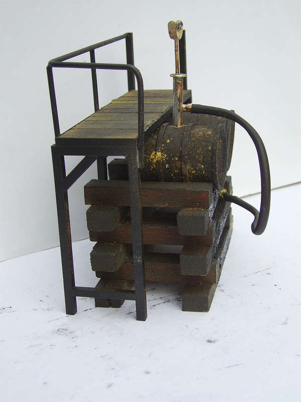

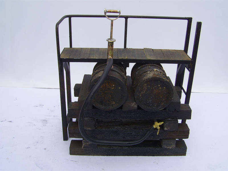

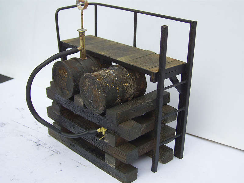

Heute war Öllagertag. Ich gebe zu, ich habe bei Marcel ein wenig abgeschaut, aber gebaut und gestaltet muss es von jedem selber werden. Gearbeitet wurde mit Buchenholzschwellen, Messingprofil , Schrumpfschlauch und Pulverfarben. Da das Teil bei mir draußen stehen wird, wird der Alterungsprozess weiter voran schreiten.
PS. An Hand der Zugriffszahlen spüre ich das rege Interesse. Ich würde es aber doch anregend finden, wenn sich der eine oder andere mal aus der Deckung wagen würde und seine Meinung oder auch Anregungen kundtun würde.
Oellager_Aufstieg (Klaus)
Oellager_Front (Klaus)
Oellager_Laufsteg (Klaus)
Oellager_links (Klaus)
Re: Wasserkran / Lokbehandlungsstrecke
 Moin Klaus,
 Moin Klaus,Du willst es - also bekommst Du es auch.
Ich weiß, dass Deine Bauten in den Garten kommen
und aus der Entfernung viele Details nicht sichtbar sind.
Aber ich gehe davon aus, dass Du sowieso noch einen dünneren Schlauch und eine ordentliche Zapfpistole montieren wirst. Ansonsten gefällt mir das Öllager ausgesprochen gut. Richtig schön verdreckt und verrostet - auch an den richtigen Stellen. Das hast Du gut hinbekommen!
Sonnige Grüße, H
 lger
 lger-
				Klaus
- Beiträge: 749
- Registriert: Fr 5. Dez 2003, 14:46
- Wohnort: Treuenbrietzen
Im Original finde ich den Schlauch gar nicht so dick, aber ich werde ihn noch ein wenig schrumpfen. Es steckt ja ein Draht drinn. Dass ich die Zapfpistole (ist tatsächlich eine) noch nicht farblich behandelt habe, habe ich erst auf dem Bild gesehen. Da passiert noch etwas. Danke für die Hinweise.
				Klaus

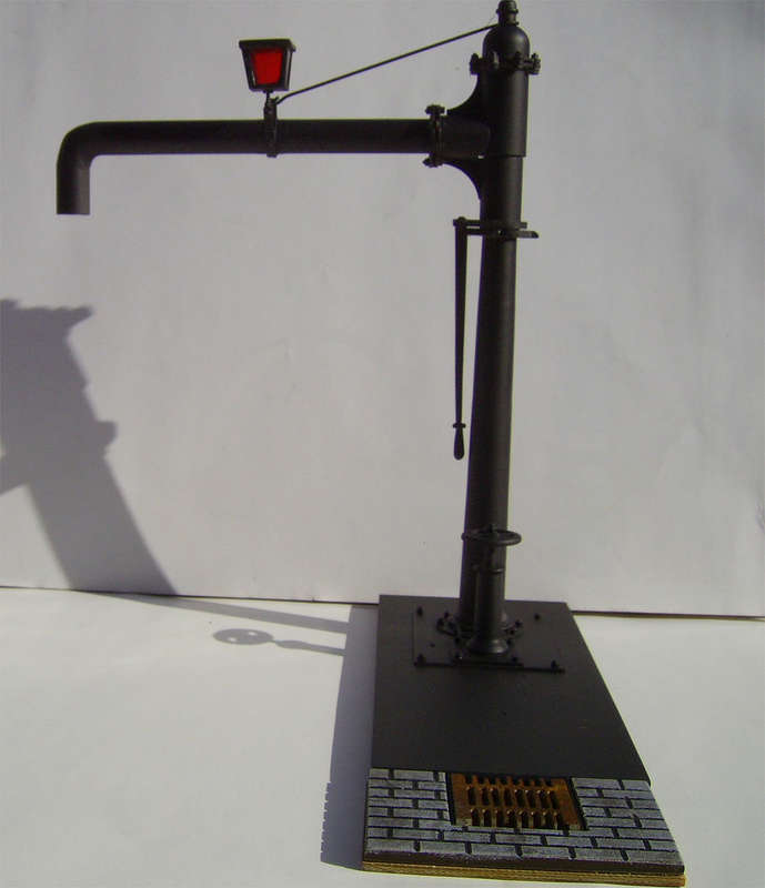

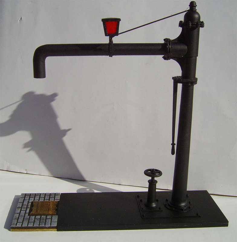

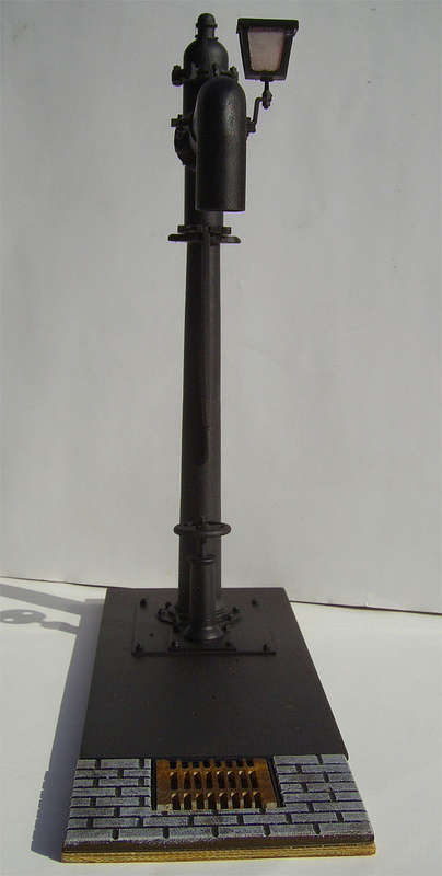

hallo, den Wasserkran habe ich nun auch gespritzt und die Laterne hat Scheiben und eine Haube bekommen.
Wasserkran_schwarz_rot (Klaus)
Wasserkran_schwarz_rot_2 (Klaus)
Wasserkran_schwarz_weiss (Klaus)

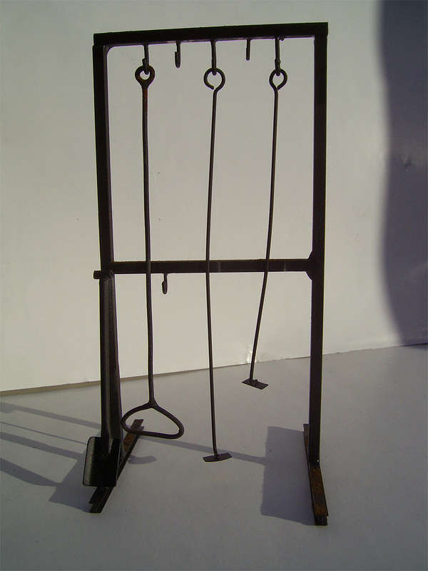

Was an keiner Lokbehandlungsstrecke im Klein- BW fehlen sollte, ist ein Schürhakengestell. Dass die Schürhaken verbogen sind, ist so gewollt. Habe ich auf einem Bild gesehen
Schuerhakengestell (Klaus)

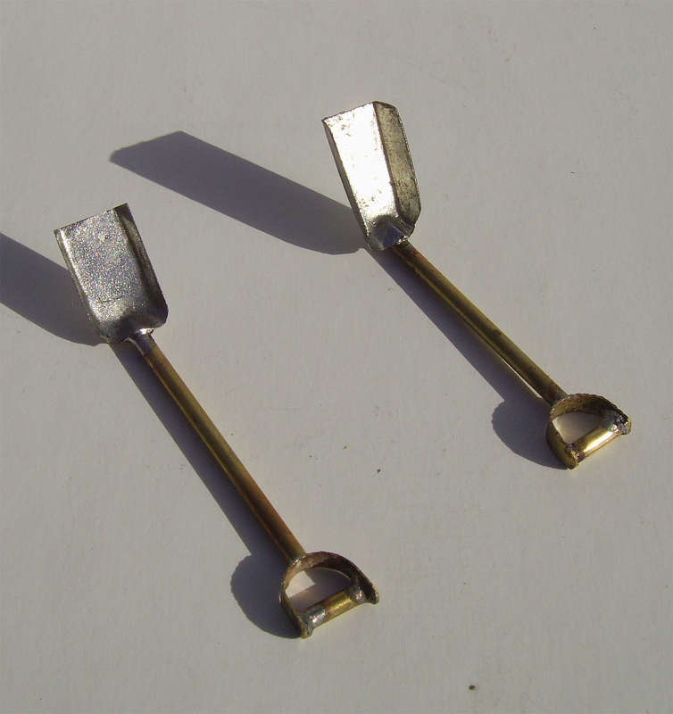

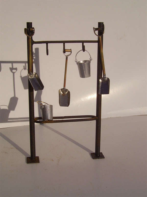

Beim Stöbern nach BW- Bildern kam mir ein Bild mit einem Heizerschaufelgestell unter. Also habe ich Heizerschaufeln gebaut. Eine kleine Form war schnell gefräst und dann habe ich 0,3 mm Blech geformt.
Heizerschaufel (Klaus)
Auf dem Originalbild waren bei dem Schaufelgestell auch Eimer abgebildet und da Heinz gerade die Eimer von Thomas herausgesucht hat, habe ich mir auch einen abgewickelten Kegelstumpf aufgezeichnet und dann Eimer gebaut. Bisschen fummlig aber es funktioniert.
Schaufelgestell und Eimer (Klaus)
Vielleicht dienen meine kleinen Bauten als Anregung für manch anderes Klein- BW.
Hallo Klaus,
dein Kran und das Zubhör ist eine Augenweite.
Herbert
Herbert
				Klaus
- Beiträge: 749
Hallo Herbert, ja danke. Aber vor allem sind es alles (den Wasserkran mal ausgenommen) Dinge, die jeder mit ein bißchen Mühe selber herstellen kann. Man muss es nur wollen.
