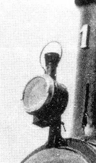

die Schneeschaufeln werden m.W. mit Vorsteckscheiben gefüllt..
Darf ich dich mal bitten, in deinem roten Bildhintergrund das Bild 248 bezüglich der Laternen etwas genauer anzuschauen? Da ist die Form der "Tragegriffe" etwas besser erkennbar. Und wenn man danach die Bilder von C&M betrachtet fällt auf, dass... *duck und weg*
Ich bin gerade auf der Suche nach einem Bild vom Rauchkammer-Lampensockels zum Vergleich, finde es aber nicht...

Hallo Urias,
ich weiss, was Du meinst. Noch besser als Bild 248 zeigt 249 die Lampe der Rhätia.
Aber: Rhätia und Maloja / Chiavenna haben unterschiedliche Lampen !!!
Guckst Du .......
Rhätia
Das ist das Lämpchen, das Du meinst. Bei den Lampen der Rhätia sind die Tragegriffe unten abgewinkelt und direkt im Lampenkorpus befestig. Allerdings ist die Lampe ein bissl anders als die der Maloja / Chiavenna .....
Maloja
Das kommt doch ungefähr hin :lupe: , oder :?: Zumindest ist der Bügel kreisrund und verschwindet in dem merkwürdigen eckigen Schirmchen.
Vielen Dank aber für den Hinweis mit den "Schneeschaufeln". (Hab´ mich immer gewundert, was die Dinger sollen :gruebel: )
Grüße vom St :clowm: ffel

Hallo Stoffel,
in deiner Vergrösserung verschwindet das Rundeisen im Raster.
Ich bin mir aber nun nicht mehr soo sicher, ob ich da wirklich eine Vortsetzung zum Lampenkörper erkennen kann... Wohl optische Täuschung, sorry.
Viele Grüsse,
Urias
Beiträge: 2395
Re: Maloja & Chiavenna
Hi Urias
Stimmt :!: :D
Ja, da ist eine Fortsetzung unterhalb des Schirms. Die wäre im Modell aber nur ein paar Zehntel hoch. D.h. kaum bis gar nicht sichtbar, andererseits wäre es giesstechnisch kaum noch zu machen. Da muss man doch die Chance beim Schopf packen, dass die Maloja im Gegensatz z.B. zur Rhätia diese eckige Schirmchen hat und über diese paar µ-Gramm Metall drüber hinwegsehen. :wink:
Tja, das Leben ist voller Kompromisse. :? :scherzkeks:

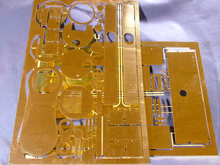

stellt Euch doch vor, gestern abend wurde ich von einem Buntbahner mit dem Vorwurf konfrontiert, dass mein Baufortschritt ein wenig lahm wäre :angry: :motz: (noch dazu von einem, der hier gar nix mehr zeigt :sleeping: ). Warte nur, bis Du mir in die Finger kommst. Rache is(s)t Blutwurst. :bgdev: :smt070
:smt073 :smt073 :smt073 :smt073 :smt073
Dafür das mir mal wieder ein kaputter Gräten-O-Ring zwei Drittel des Tages raubt, geht es doch Schlag auf Schlag. :ja: (Bin jedenfalls stolz auf mich. So. Basta. :zunge: [-( )
Hier der nächste Streich: olles Blechgedöns. Mal sehen .....
Aus dem Blechzeugs lassen sich (hoffentlich) Wasserkästen, Rauchkammer und noch so ´n bisschen Zeugs basteln. Aber was mach´ ich bloß mit dem geätzten, löchrigen Tigerfell ...... :gruebel: :D
Was gibt´s heute zu meckern ? :motz: :smt018
Grüße vom St [-( ffel
Hi Stoffel!
Zu meckern gibt's hier gar nichts!
Aber was mach´ ich bloß mit dem geätzten, löchrigen Tigerfell ... :gruebel: :D
Wenn Du das runde Teil oben meinst - das ist ja wohl klar wie Kloßbrühe: Lautsprecherverkleidung ;-) . Wenn Du das untere Teil meinst: den Kessel. Die Rauchkammer sehen wir im Bild oben rechts. Hast Du unten auch Nuten eingeätzt wie ich?
Respektvolle Grüße,
Beiträge: 2395
Hi Thomas,
Musste erst mal Deinen Thread durchblättern, weiß jetzt aber, was Du meinst.
Klare Antwort: nein. Mir war es wichtiger, oben anzuätzen, wo die Bauteile genau zu positionieren sind. Das ist bei Hohlkörpern auf einem runden Dingens mitunter sonst nicht ganz einfach. :?
Das Blech wandert bei mir einfach ein paar Mal durch die Rollenbiege, bis sich der richtige Radius einstellt und wird dann auf die Kesselaussteifungen aufgespannt und verlötet. 8) Wird allerdings noch ein paar Tage dauern bis ich dazu komme. :oops:
Viel spannender ist für mich noch die Frage: wird sich das Blech wirklich "um die neutrale Linie" biegen oder ist mit einer Verlängerung zu rechnen. Mal sehen ...... :gruebel:
Grüße vom Stoffel
Hiho Stoffel!
Hmhm, die Tiefätzungen verkleinern dieses Problem ein bisschen - können aber bei kleinen Teilen zu Kummer in Form von Knicken führen. Ich werde auch noch eine ganze Weile brauchen, bis es soweit ist, aber dann können wir ja vergleichen ;-) .
Ich habe für die Verlötung bei Kessel und Rauchkammer innere und äußere Formringe aus 0,8mm-Blech, die die Mimik hoffentlich rund halten werden und danach zum größten Teil wieder 'rausfliegen.
Darf ich?
Wo sind denn die abgewickelten Siederohre? Die Rauchkammerrohrwand sieht ja schonmal gut aus, aber wo sind die Bohrungen für die Waschzapfen?
So, genug gemeckert für heute, ich verordne allen allgemeines Staunen 8)
Mal sehen, wer die Kesselinnereien genauer nachgestaltet bei Stoffel vs. Thomas :twisted:
Viele Grüsse,
Urias
Bommel
Beiträge: 690
Wohnort: hauptsache warm
Beitrag von Bommel »
Stoffel hat geschrieben:Viel spannender ist für mich noch die Frage: wird sich das Blech wirklich "um die neutrale Linie" biegen oder ist mit einer Verlängerung zu rechnen.
Das wird schon klappen. Aber viel lustiger stelle ich es mir vor, die wohl reichlich vorhandenen Aussteifungsbleche gleichzeitig und gerade in den Bettvorleger einzuwickeln. Wenn ich Dir wieder "in die Finger komme", kann ich Dir ja meine zusätzlich zur Verfügung stellen. :wink:
Stoffel hat geschrieben:Was gibt´s heute zu meckern ?
... Dein Kessel wird fürchterlich lecken... :scherzkeks:
