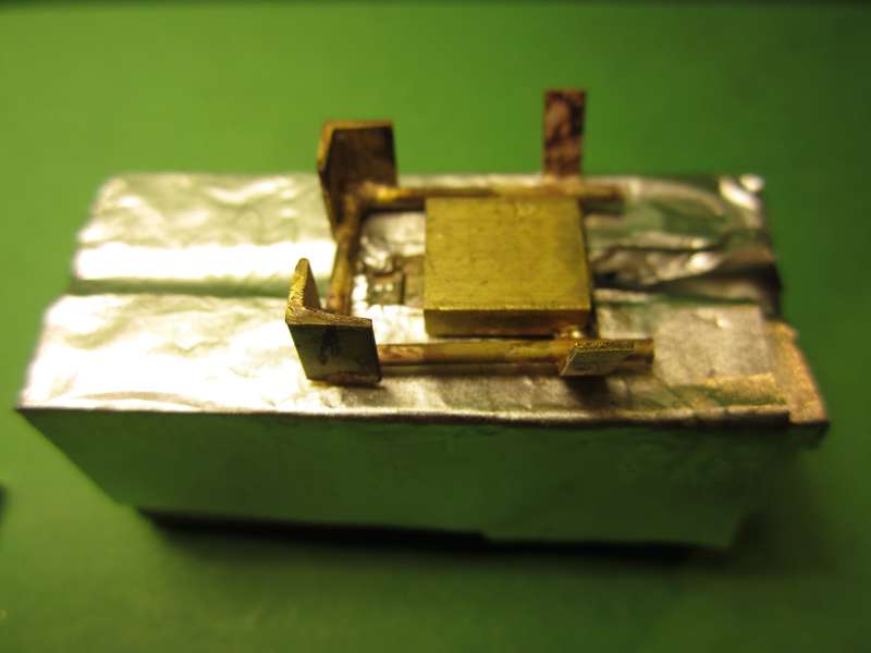

Die meiste Zeit verbrachte ich damit, genau herauszufinden, wie ich die Teile zusammenlöten kann. Es stellte sich heraus, dass es am besten ist, wenn bis auf zwei Stellen alles hart gelötet wird. Bei den ersten Versuchen fiel dauernd alles wieder auseinander. Dazu brauchte es aber auch ein paar gute Lötlhilfen.
Führersitz älter 4 (fst-tigrottino)
Führersitz älter 5 (fst-tigrottino)
Führersitz älter 6 (fst-tigrottino)
Dank der Alufolie war es mir möglich, auf einer hölzernen Lötlehre, die wenig Wärmeabfluss garantierte, doch mit der Flamme das klitzekleine Weichlot zerfliessen zu lassen.

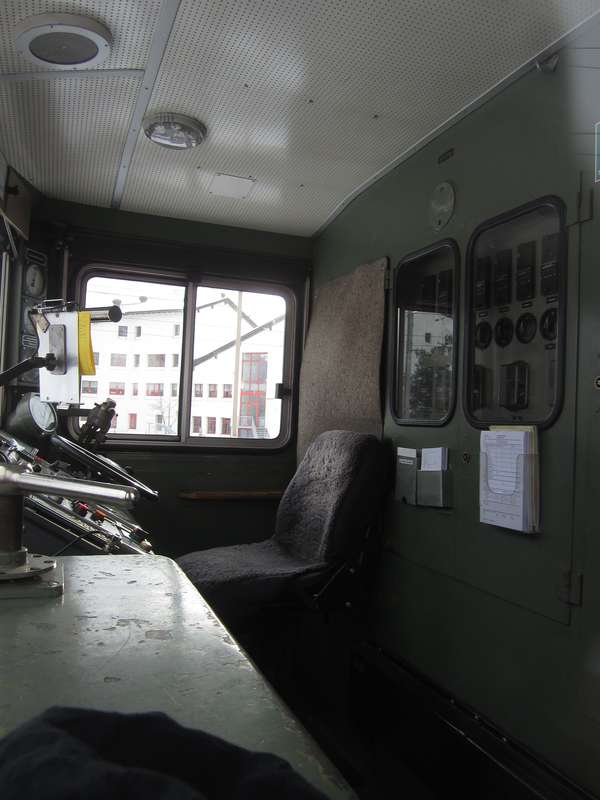

Auch der kleine Hocker, auf dem der junge fst-tgrottino vor gut 40 Jahren auf der 705 von Chur nach Samedan mitfahren durfte, darf natürlich nicht fehlen.
Führersitz älter 10 (fst-tigrottino)
Im Modell allerdings sitzt ein alter Kollege drauf ......

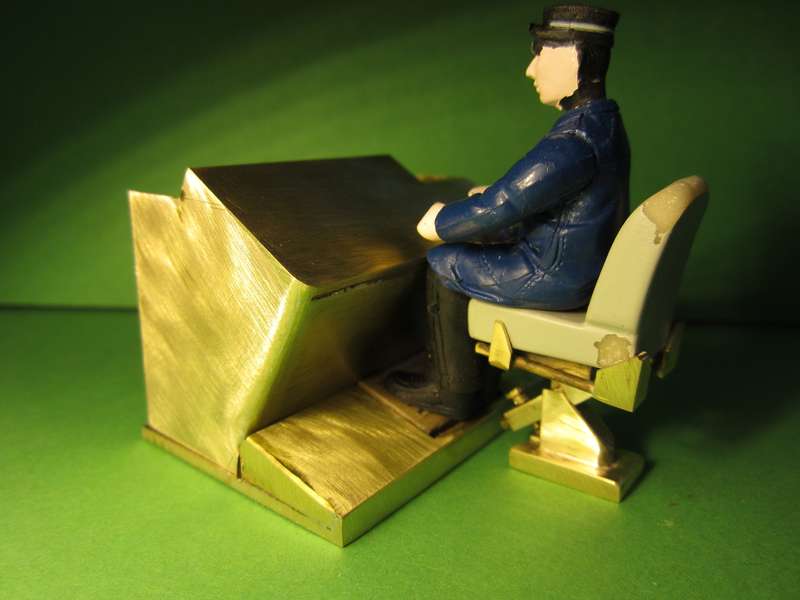

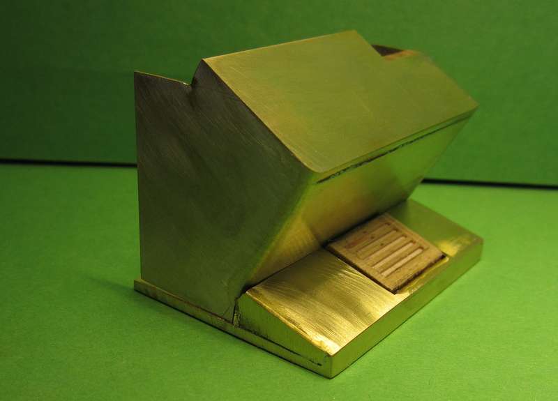

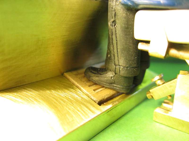

Mittlerweile kann ich beruhigter der Probefahrt entgegensehen, ist doch das Totmann-Pedal auch eingerichtet ....
Führerstand 12 (fst-tigrottino)
Führerstand 13 (fst-tigrottino)
Führerstand 14 (fst-tigrottino)
... und sogar die Füsse von Lokführer XY reichen gerade gut bis zum Pedal (sonst könnte er ja den Stuhl noch besser einrichten :lol: ).
Führerstand 15 (fst-tigrottino)
mit Gruss fst-tigrottino

ganz großes Kino, Dein zukünftiger Arbeitsplatz für das Preiserlein, hat er eigentlich schon eine Strecckenberechtigung?
Nur frage ich mich, woher Du soviel Platz hast, bei meinem Deh 4/6 müßte er mit amputierten Beinen sitzen, weil das Drehgestell so hoch baut. Hast Du bei der RhB Lok so viel mehr Platz?
Gruß Ottmar
.der gerade wieder eine Räumfahrt gemacht hat..
fst-tigrottino
Beiträge: 427
Wohnort: Aargau / CH
Re: RhB Ge6/6 II 705 + 706
Beitrag von fst-tigrottino »
Hallo ottmar,
ja ja der Platz! Ich habe den Boden in der Tat einigermassen massstabsgerecht gebaut, mit Betonung auf einigermassen massstabsgerecht. So kann der Alpenwagen-Chauffeur, der in 1:24 etwas kürzere Beine hat, bestens Platz nehmen. Auch habe ich die Neigung des Totmann-Pedal-Sockels etwas schwächer machen müssen. Aber bezüglich meiner alten 6 Motoren, musste ich an anderer Stelle einen Kompromiss machen: Die "Heizung" wird etwas grösser ausfallen, damit unter dem Deckel der Motor der jeweils vordersten Achse sich frei bewegen kann. Eigentlich ist es ja übertrieben, solche Details zu machen. Aber der Führerstand ist doch von vorne und von der Seite gut einsehbar, und überhaupt, wenn mich die Lust packt, ein Detail zu bauen, dann mach ich es, auch wenns am Schluss kaum sichtbar wird. Eben: "der Sicherheit" wegen :lol:

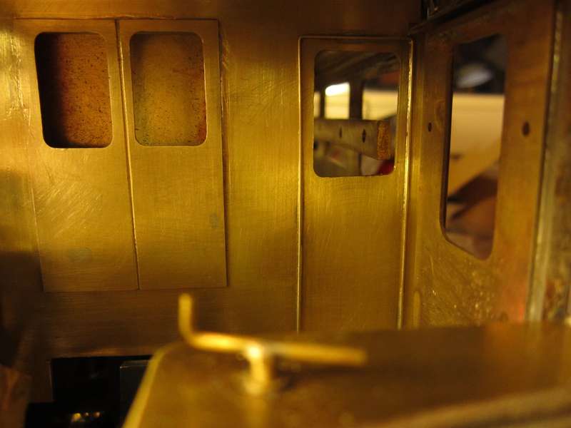

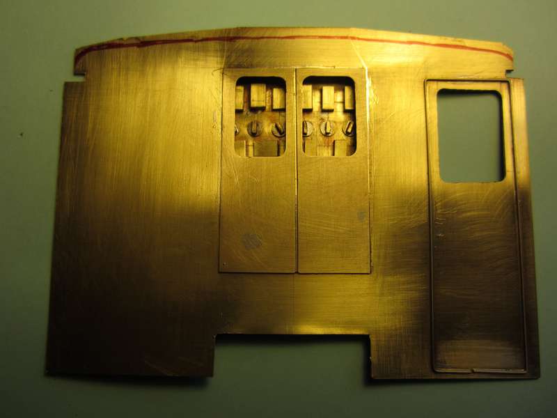

... es geht in langsamen Schritten weiter: Die Rückwand, die notabene in den beiden Führerständen I + II anders aussieht, nimmt Gestalt an. Der Apparatekasten ist auf jeden Fall bereit, nun das Tableau mit den Schaltelementen aufzunehmen; und auch die Handbremse sitzt am richtigen Platz ....
Führerstand Rückwand 1 (fst-tigrottino)
Zuletzt geändert von fst-tigrottino am Mi 30. Jan 2013, 17:59, insgesamt 1-mal geändert.

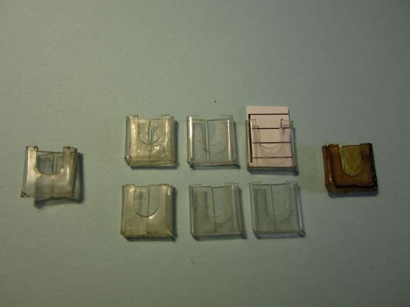

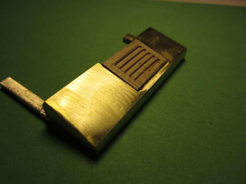

Es hat mir keine Ruhe gelassen und ich habe die Serie von 6 Kunstoff-Formular-Behältern (2 Reserve!) angegangen.
Als erstes habe ich jeweils 4 Rohlinge mit Klebband auf ein Metallstück gebunden und mit dem Fräser die gerundete Aussparung ausgefräst.

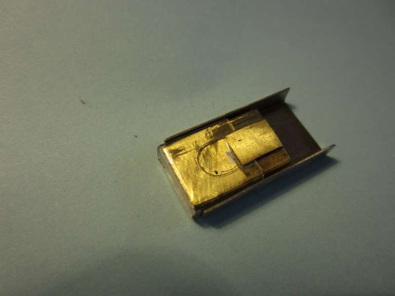

Dann habe ich die Biegekanten eingezeichnet und erste Grob-Verbiegungen vorgenommen.
Formular-Halter Kunststoff 3 (fst-tigrottino)

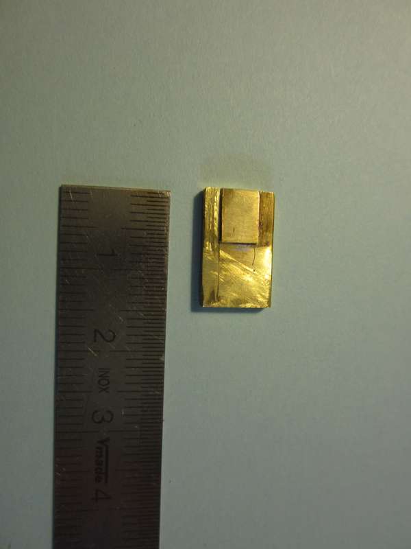

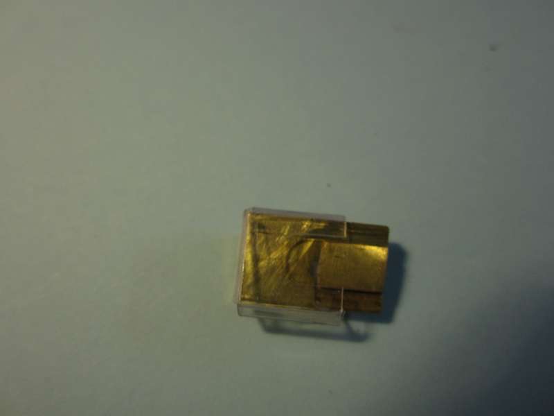

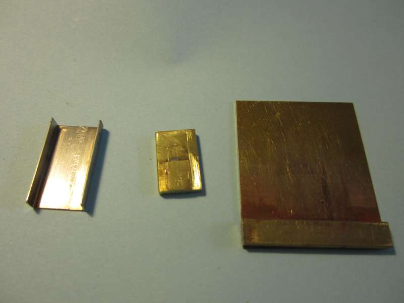

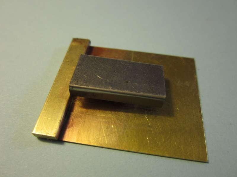

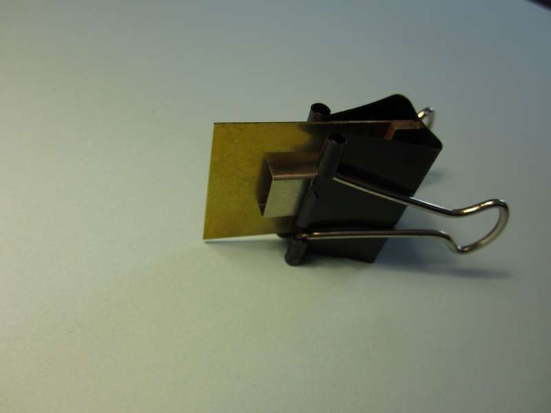

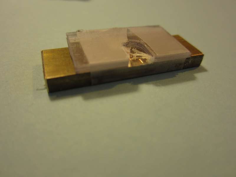

Ein 3er-Set von Biege-Lehren habe ich zusammengestellt. Herzstück ist das kleine rechteckige Messingstück, das in Dicke und Breite dem "Inhalt" entspricht (A4 im Massstab 1:22.5, in etwa :D ), eine kleine Zentrierplatte zentriert das aufgelegte Plastikteil.
Formular-Halter Kunststoff 4 (fst-tigrottino)
Formular-Halter Kunststoff 5 (fst-tigrottino)
Dann wird das Teil um die Inhalts-Attrappe gebogen, mit einem passenden Deckel gesichert und das Ganze auf die Grundplatte gelegt und mit einer Klammer "festgespannt". Nun ist das Paket bereit, kurz mit dem Heissluftföhn erwärmt zu werden.
Formular-Halter Kunststoff 6 (fst-tigrottino)

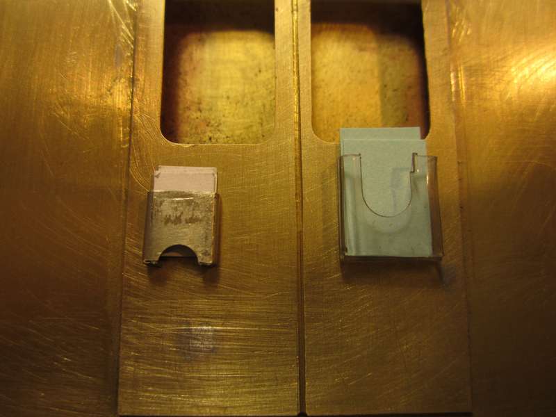

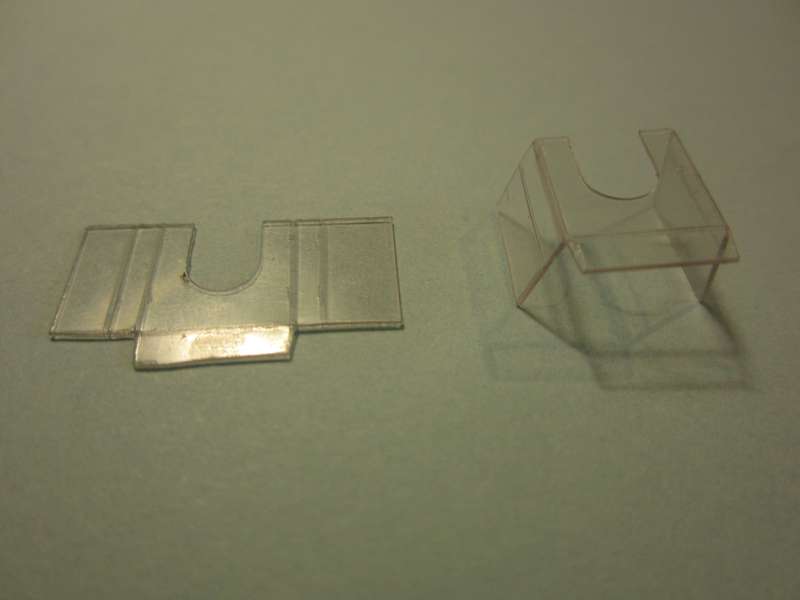

Das Ergebnis sieht dann so aus: Links das Anfangs-Probemodell, rechts ein Stück, das etwas zuviel Heissluft bekommen hat, auch das passiert mal ....)
Formular-Halter Kunststoff 10 (fst-tigrottino)
Jetzt muss ich bloss noch die Formulare verkleinern .... :roll:

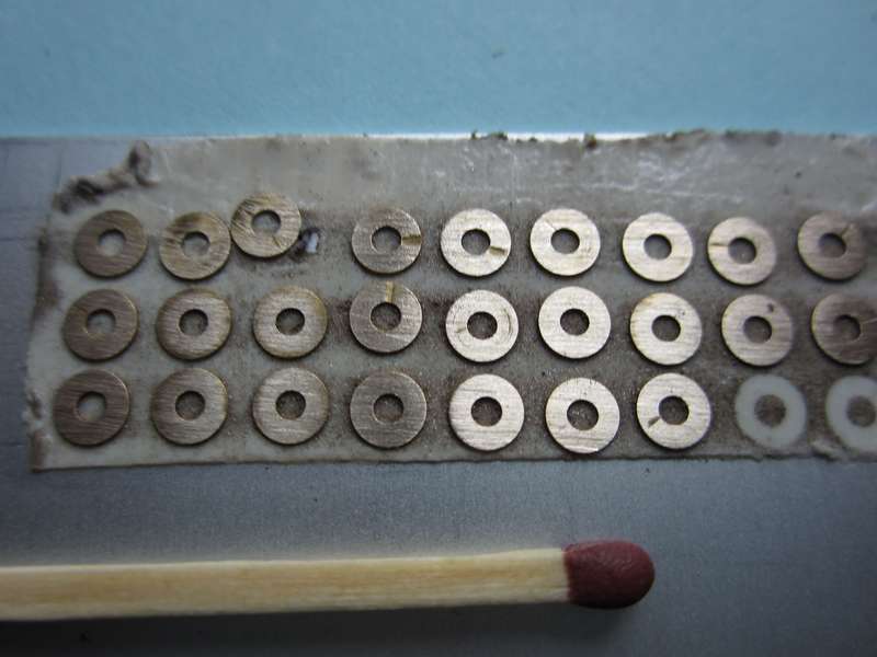

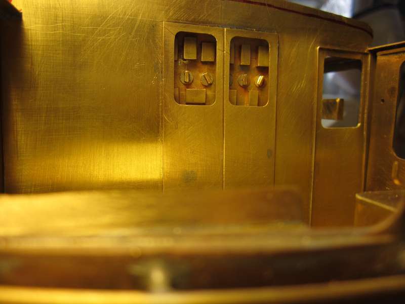

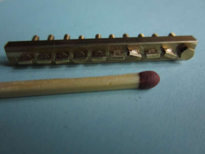

der Apparatekasten im Führerstand II einige (!!) auffällige Drehschalter besitzt, die nicht einfach so imitiert werden können. Eine weitere Serie (wer weiss, solche Schalter kann man ja immer wieder gebrauchen) von 30 Stück wurde angegangen.

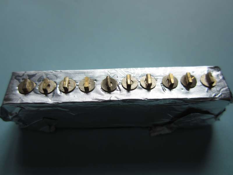

Zuerst wurden jeweils 10 M 1,6 Schrauben auf einen Halter eingeschraubt, mit dem Fräser von beiden Seiten auf die schmale Form gebracht.
Apparatekasten 2 (fst-tigrottino)
Anschliessend wurden Unterlagsscheibchen auf doppelseitigem Klebband festgehalten, damit die Oxydationsschicht abgeschmirgelt werden konnte. Dann das Ganze je zu 10 Stück in einen Holzblock eingesetzt, der - gesichert durch Alufolie - mit der Flamme kurz erhitzt werden konnte, damit das Lötzinn rund um den Drehschalter fliessen konnte.
Apparatekasten 3 (fst-tigrottino)
Apparatekasten 4 (fst-tigrottino)

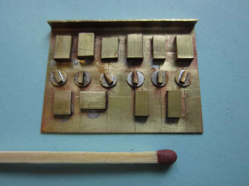

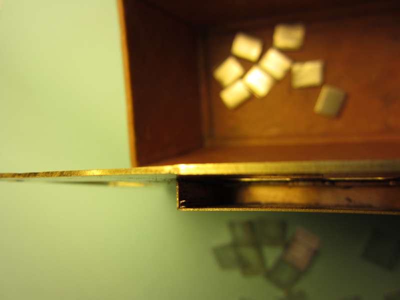

So entstanden in kurzer Zeit 30 Drehschalter. Die ersten 6 Stück wurden gleich in entsprechende Gewindebohrungen eingeschraubt. Das Problem ist ja, dass das Ganze dann auch noch farblich gestaltet werden muss: Grundfarbe ist grün, die Apparate und Schalter aber sind schwarz. Das heisst, der Apparateblock muss herausnehmbar gestaltet sein. Deshalb sind kleine U-Profile vorhanden, die die Führung für die Apparateplatte bilden. Die viereckigen Kästen sind gut mit feinem Pinsel dann zu schwärzen, die runden Drehschalter kann ich aber ein- und ausschrauben, sind also "solo" bemalbar (... und somit erst noch richtig drehbar :) ).
Apparatekasten 5 (fst-tigrottino)
Apparatekasten 6 (fst-tigrottino)
Und so sieht das Ganze eingesetzt aus: Die Drehschalter könnten noch etwas feiner sein, aber aus Distanz bin ich mit dem Ergebnis zufrieden.
Apparatekasten 7 (fst-tigrottino)
Apparatekasten 8 (fst-tigrottino)
