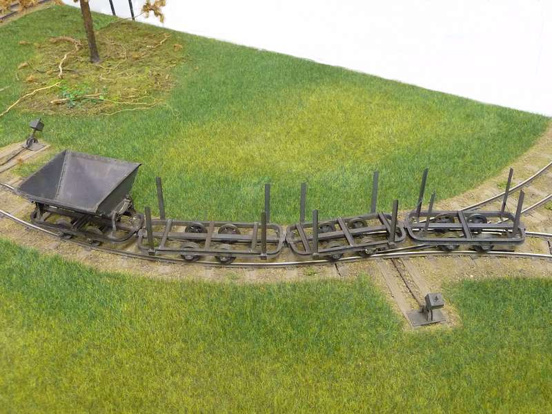

Inzwischen stand etwas 1:1 Modellbau am Haus an aber so in den Pausen ist es doch etwas weiter gegangen.
Lore 11 (Helmut Schmidt)
Damit die Aufstellgleise nicht so leer aussehen, ist an den Loren für den Betrieb weiter gebaut worden.
Schacht II 02 (Helmut Schmidt)
Schacht II entsteht auch aus Mauersteinsteifen.
Schacht II 03 (Helmut Schmidt)
Inzwischen ist der Einblick in Schacht II entstanden.
Jetzt geht es mit dem Innenausbau von Schacht II und der farblichen Gestaltung weiter.
Auch an den Loren gibt es noch viel Arbeit.

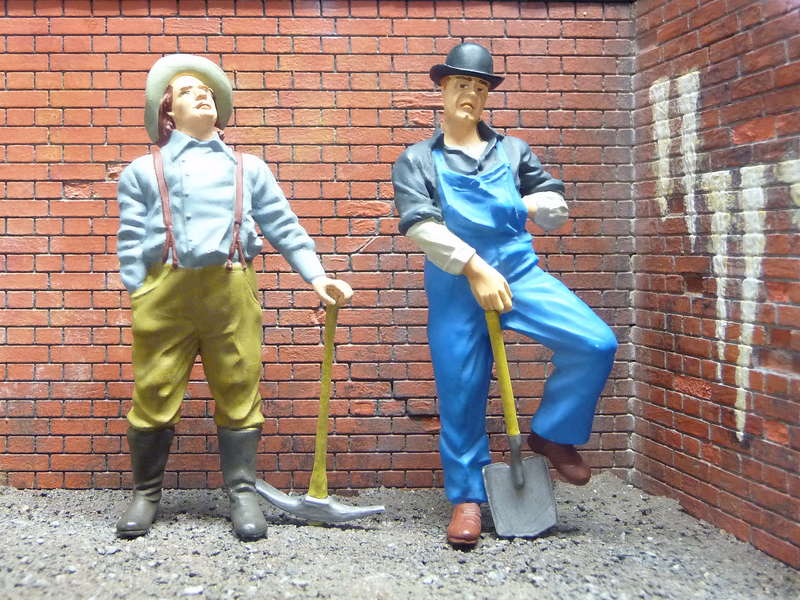

Aber ich will ja die Aufwältigung von Schacht II darstellen und dazu benötige ich Bergleute.
Bergleute 01 (Helmut Schmidt)
Basis für die Modellierung waren diese Preiser Gleisarbeiter um 1900.
Bergleute 02 (Helmut Schmidt)
Durch abfräsen und und 2K-Knete wurden sie um über 100 Jahre verjüngt.
Es muss noch die Bemalung erfolgen.
