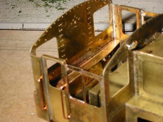

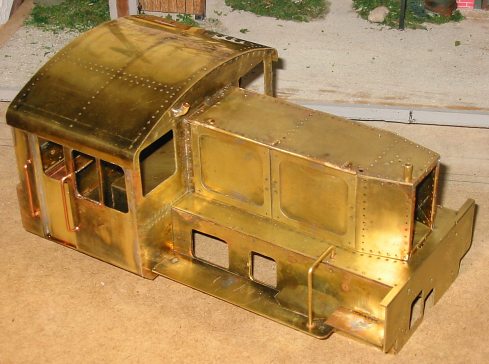

Hallo Gemeinde,
einige Teile des Köf II Gehäuses habe ich über die Feiertage auch schon gelötet.
(Das Teil ist Fertig)
BGHK (bkm)
Zu (Pos. 25) – „einbauen oder nicht ist hier die Frage“
Einbauen ja, aber nicht mit dem Rahmen sondern der Führerhausrückwand verlöten.
Die überflüssigen Türrahmen bieten sich an, daraus drei Teile geschnitten:
1 x Länge der Querstrebe
2 x 30 mm zum Winkel 15 x 15 gebogen
Dann ist die Lücke zwischen dem zu kurzen Rahmen und der Rückwand geschlossen.
BGHKI (bkm)
