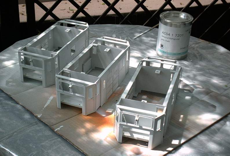

zwischenzeitlich hat das erste Kroko ein paar Betriebsstunden auf dem Buckel und kann getrost nach Schkeuditz rangieren. Die anderen drei sind mittlerweile – zumindest teilweise – zerlegt. Erste Schritte in Richtung Farbgebung wurden unternommen. 8)
Das sonnige Wetter gestern und die saubere Luft nach dem Gewitterregen habe ich für die Grundierung von drei Lokkasten und Dächern genutzt. Ich verwende einen speziellen Acrylgrund für Buntmetall (XXXXXXXXXXXXXXXXX *)). Das Zeug ist phantastisch.
:yau:
Es hält auf Messing, und was noch viel kritischer ist, auch auf Weissmetall wie festgetackert. Den Untergrund habe ich nicht weiter vorbereitet, das Zeug durchschlägt den dicksten Fettfinger. Nach zwei Minuten ist die Grundierung staubtrocken/angreifbar und nach zwei Tagen voll belastbar. Allerdings nur zur Verwendung im Freien geeignet *hust, hust*. Da lass´ich doch jedes Hammerit im Baumarkt stehen.

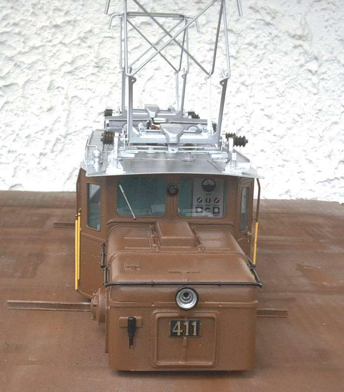

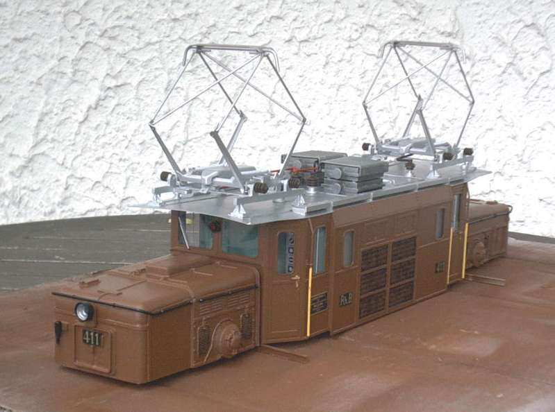

am letzten Wochenende begann ich mit der Farbgebung der Kroks. Am Fahrwerk sind noch ein paar Ergänzungen für die Elektrik zu machen, deshalb lackierte ich etwas unorthodox „von oben nach unten“. :twisted: Mit den Gehäusen wurde ich heute fertig, wenngleich ich die Dächer aufgrund der noch fehlenden Fahrtberechtigungs-Lampe noch nicht endgültig montierte. :?
Fido und Bommel glänzen ja heute in ihren Beiträgen mit richtig siffigen Modellen, :twisted: :bgdev: :twisted: da muss ich doch mal ein paar gepflegte Bildchen zeigen. :wink: :lol: Die RhB-Loks waren/sind ja eigentlich immer bestens gepflegt (werden die täglich gewienert :gruebel: ). Nach Studium unendlich vieler Bilder kam ich zum Ergebnis, dass die Dinger im Original meist wie eine Speckschwarte glänzen, die Lüfter aber mit einem schwarz-glänzenden Ölfilm überzogen sind. :lupe: Hie und da sieht man auch leichte Beeinträchtigungen des Lacks durch die UV-Strahlung. (kein Wunder bei dieser Betriebshöhe :wink: ). Habe versucht das einigermaßen getreu nachzubilden.
jetzt mit Kroko-Leder (Stoffel)
Zum ersten Mal verwendete ich Zwei-Komponenten-Lack und weis gar nicht, warum ich bislang so einen Respekt vor dem Zeug hatte. :nixweiss: Allerdings verläuft er nicht ganz so gut, wie andere Lacke. Das nützte ich dazu, um UV-Schädigungen nachzubilden (in die Sonne stellen hilft nicht, das Zeug ist laut Hersteller UV-resistent :lol: ). Ich entschied mich für einen Glanzgrad zwischen seidenmatt und furzmatt: :idea: 2K-Lack, RAL 8007 rehbraun, Glanz 10%. Von der Kratzfestigkeit und Haftfähigkeit dieses Lacks bin ich sehr angetan. :D
Gehäuse fertig (Stoffel)
Innenraum und verschieden Details wurden mit allen möglichen Revell-Airbrushfarben herausgearbeitet, die auf dem 2K-Lack unerwartet gut haften. Verglast ist das ganz mit diversen Acrylglas (Führerstand) und Makrolon-Scheiben (Maschinenraum), die Gläser der Frontlampen fehlen noch. :?
