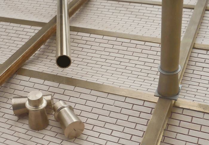

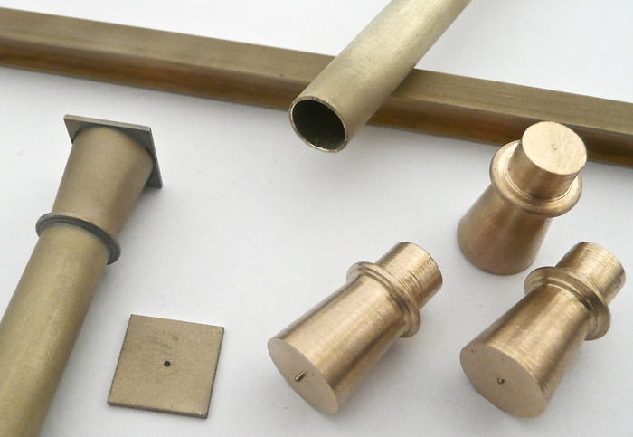

nach drei Wochen Pause, konnte ich mich heute um die Innenpfeiler des Schuppens kümmern.
Am besten gefielen mir ein konisches Kapitell, wie hier schon zu sehen war.
Alter_Lagerschuppen_056 (fspg2)
Ein Freund hatte seine Drehbank vier gleiche Teile auswerfen lassen, so dass ich heute nur noch ein 8mm Rohr und vier 0,8mm starke 11mm x 11mm MS-Plättchen brauchte, um eine gewisse Ähnlichkeit mit der Zeichnung herzustellen. Zur genau mittigen Montage des Messinbleches auf dem Kapitell dient ein 0,7mm Loch und der Zapfen auf dem Drehteil.
Alter_Lagerschuppen_057 (fspg2)

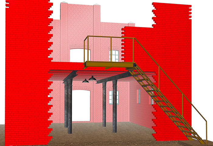

...wie heißt es so schön: "Aussen hui - Innen pfui!" Gewiss könnte ich den Innenbereich weitaus stärker vernachlässigen, wenn nicht noch etwas geplant wäre, über dass ich erst später berichten möchte. Es soll eine kleine Überraschung werden. Allerdings kann ich schon soviel verraten, dass der Innenbereich durch die Rückwand einsehbar sein wird. Dazu wird ein Teil der Wand herkömmlich in HDF nachgebildet, der Rest bleibt durchsichtig, durch eine Plexiglasmauer geschützt. Die Verzahnung wird noch unregelmäßiger als auf der Zeichnung!

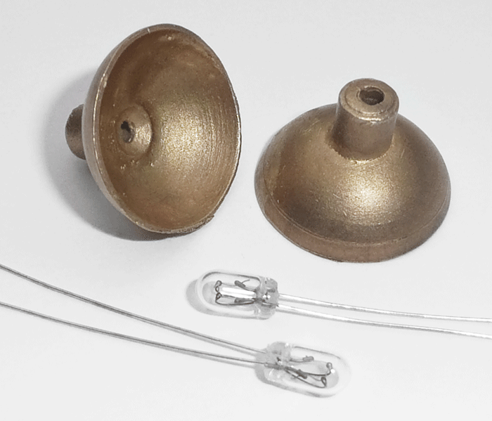

Vielen Dank für Dein Angebot. Gerne, so kann ich Deine Maße mit denen meiner Lampe vergleichen, die über meiner Anlage hängt.

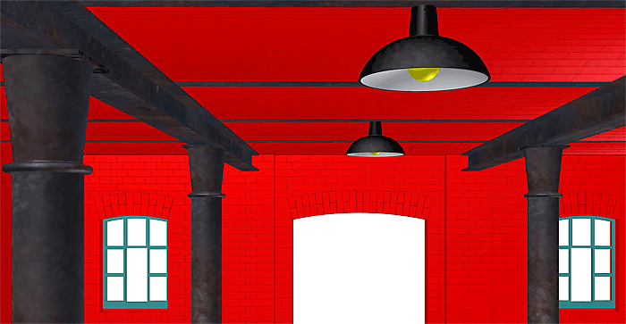

Alter_Lagerschuppen_060 (fspg2)
Dieses Original hat einen Duchmesser von 40cm. Für die Nachbildung wären das 17,8mm.
Die beiden Lampenschirme, die ich aus der Spur0 habe, haben 15,5mm Durchmesser, also im Vorbild knapp 35cm.
Alter_Lagerschuppen_062 (fspg2)
Ich habe die Schirme einmal probeweise ins Modell gelegt, beurteilt selbst ob sie zu klein erscheinen:
Alter_Lagerschuppen_063 (fspg2)

Re: Feldbahnmodule mit Schiff
Glück Auf Frithjof,
was ich so sehe passt das denn man muss hier auch die Deckenhöhe berücksichtigen, denn diese riesigen Lampen mit 60 und mehr cm Durchmesser hat man in Fabrikhallen aufgehängt. Bei der Deckenhöhe in deinem Vorbildgebäude könnte ich ja die Glühlampe noch beinahe im Stehen auswechseln.

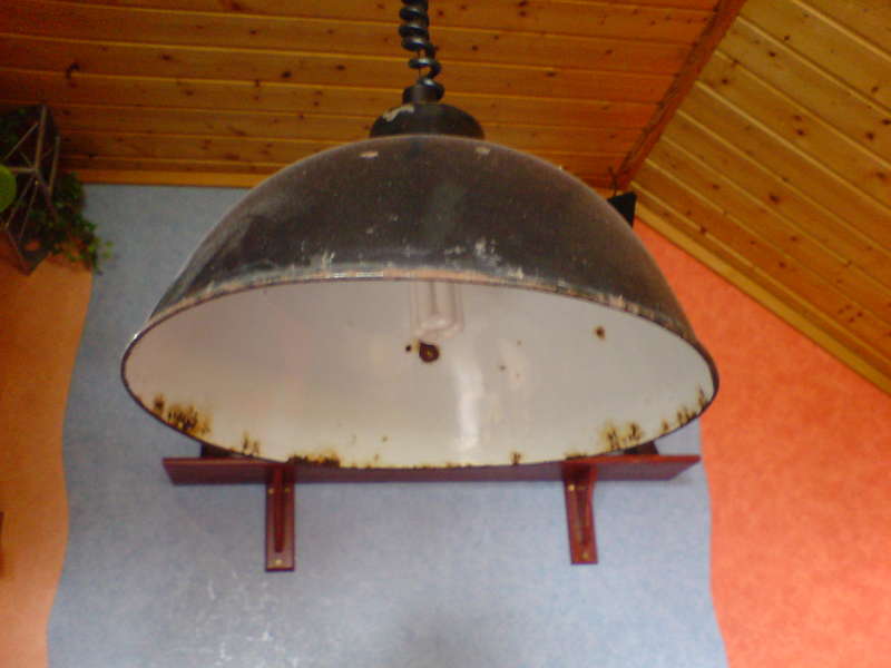

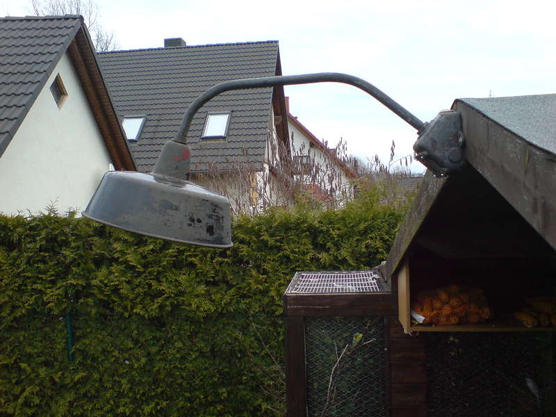

Moin Frithjof,
ich denke auch, daß die Lampen, die Du schon hast, sehr gut passen. Dennoch habe ich mal meine photographiert und vermessen.
alte Hängelampe (timme)
Die Lampe hat einen Schirmdurchmesser von 40cm und eine Schirmhöhe von 15cm. Die Lampe stammt aus der DDR (TGL 200-4522), wenngleich ich denke, daß das egal ist. Vor dem Krieg sahen die Lampen sicher ähnlich aus.
Leider fehlt der originale Stromverteiler oben an der Lampe (bei nem Freund hängen allerdings zwei Lampen mit dem entsprechnden Verteiler).
alte Wandlampe (timme)
Der Schirmdurchmesser beträgt 35cm und seine Höhe 12cm. Die Lampe muß sehr alt sein, da sie (noch) über Kupferkabel verfügt, anstelle von Aluminumkabel, wie sonst üblich in der ehemaligen DDR (Die Lampe habe ich in der Nähe des RAW Cottbus gefunden).
Grüße, Tim

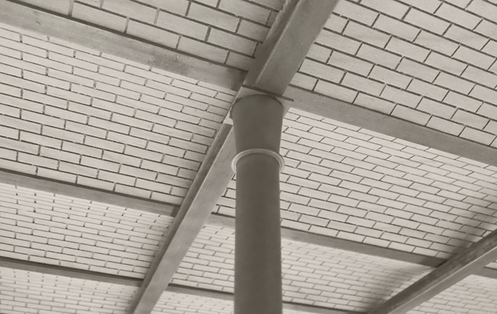

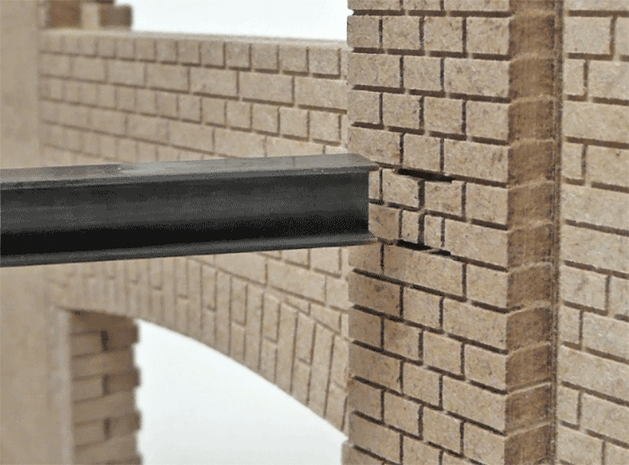

In die inneren Trägersäulen habe ich für die Langträger deren Profil als Vertiefung eingefräst, um so die Auflage sicherzustellen.
Alter_Lagerschuppen_065 (fspg2)
Die seitlichen Fugen der HDF-Trägersäule müssen noch mit einer 0,5mm Feile nachbearbeitet werden. Da bislang alle Teile nur lose zusammen gesteckt wurden, sollte das kein Problem sein.

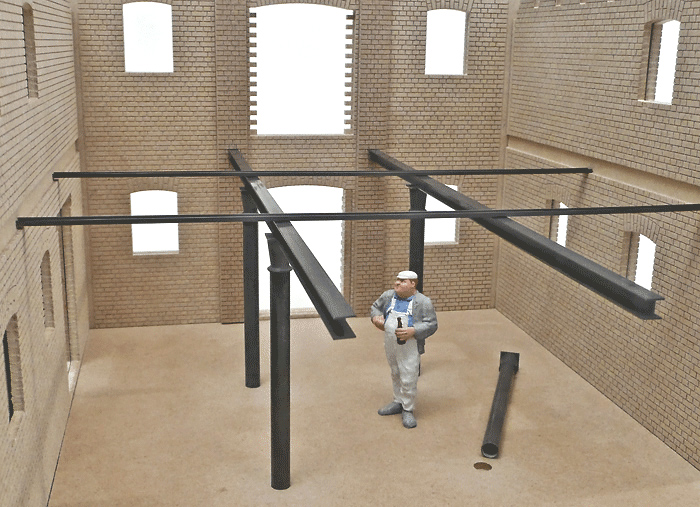

Auf dem nächsten Bild sieht man den eingeschobenen Fußboden mit 8mm Sacklöchern für die Rundsäulen:
Alter_Lagerschuppen_066 (fspg2)

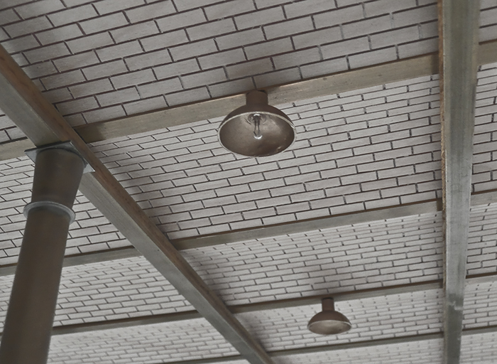

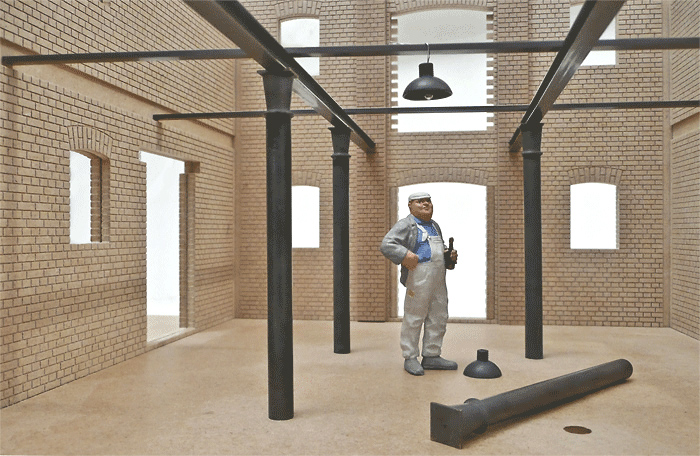

Zum Schluß ein Preiserlein zum Größenvergleich mit hängender Lampe.
Alter_Lagerschuppen_067 (fspg2)

Frithjof, sehr beeindruckend, was du da uns immer wieder mit dieser Präzision und Ausdauer zeigst, speziell jetzt auch mit dem gestalteten Innenbereich!
Ich finde, dass die Lampenschirme in der Grösse passen, optisch also nicht zu klein wirken.

Klasse Arbeit, wie stets, und beeindruckend gut fotografiert. Stehen die Softboxen direkt beim Basteltisch :-) ?
Sag' mal, sind die oberen Schenkel der Doppel-T-Träger schepp oder täuscht das?
Richte bitte Deinem Preiserlein aus, es möge sich beim Bier zurück halten, sonst wird das nix mit der Anbringung der Befestigungsbohrungen für die Lampen. Oder grübelt der Bursche noch, warum er die Leiter vergessen hat und wie er jetzt da 'rauf kommt...? Spätestens auf dem Stühlchen wird ihm einfallen, dass die Bohrmaschine auch noch in der heimischen Werkstatt liegt :P .
