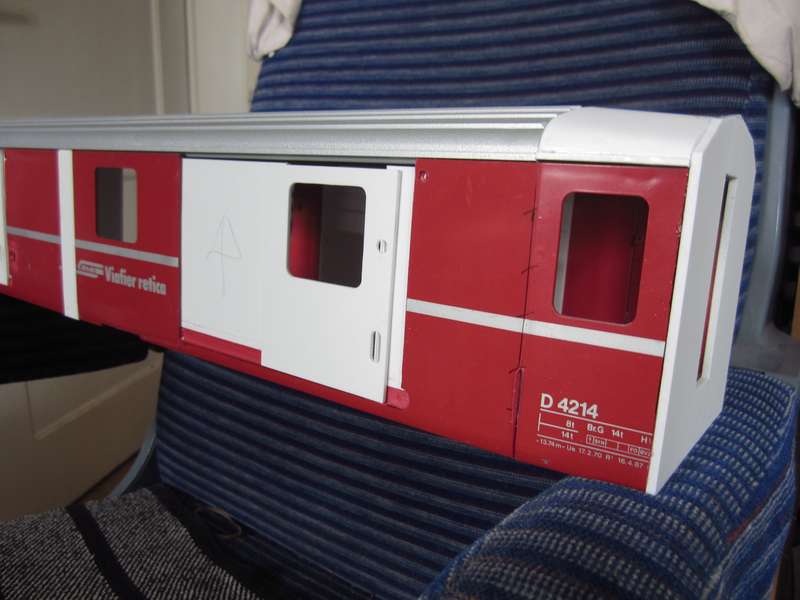

... mittlerweile hat auch die Stellprobe für das A und O eines Postwagens aus den 70er bzw. 80er Jahren stattgefunden: Jeder Postwagen hatte auf beiden Seiten je einen Briefkasten, sodass die im Postwagen sortierenden Postarbeiter auch die aktuellsten Briefe sofort noch verarbeiten konnten ....
Im Modell sind sie im Moment noch mit verkleinerten Föteli versehen, damit ein Eindruck entsteht vom Endprodukt. Die seitlichen Lamellen, die vorstehen, sind Schutzlamellen für die Spachtelmasse. Diese füllt dann die kleinen Ritzen und Leerstellen aus, ohne in den Briefkasten-Ausschnitt hinein zu kommen. Am Schluss kann alles plan geschliffen werden.
