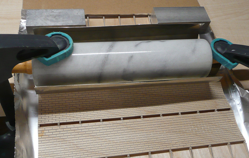

ich hatte es dem Franz ja versprochen, heute die Decke einzusetzen - auch wenn es nur der Passprobe dienen sollte.
Dazu mussten allerdings vorweg die ausgefrästen 1mm Sperrholzteile in die Spanten eingeleimt werden. Eine Nudelrolle und zwei Schraubzwingen halfen mit dabei:
Alter_Lagerschuppen_052 (fspg2)
Die untergelegte Alufolie sollte austretenden Leim auffangen. Es lässt sich hinterher leichter als Papier lösen.

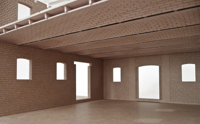

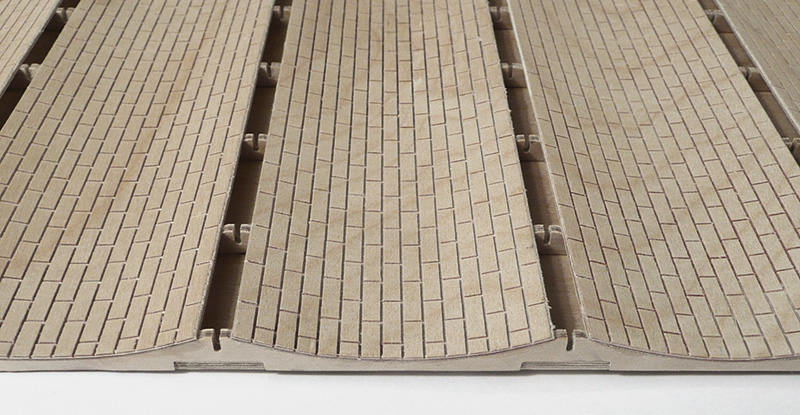

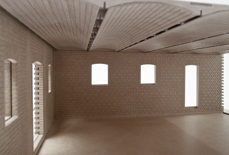

Nach sechs mal zwei Stunden pressen sah es dann endlich wie gewünscht aus:
Alter_Lagerschuppen_053 (fspg2)
Alter_Lagerschuppen_055 (fspg2)
Alter_Lagerschuppen_054 (fspg2)

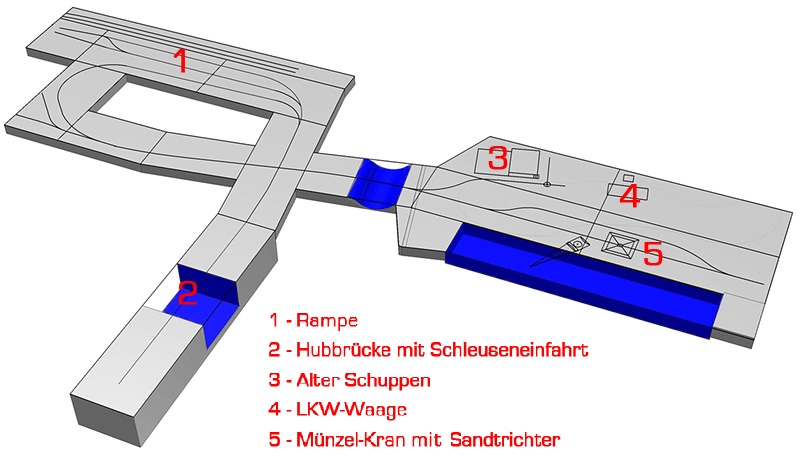

Nein, sowohl die kleine Waage, als auch der alte Schuppen sind Teile meines Projektes "Feldbahnmodule mit Schiff".
Ursprünglich war die Grundidee ja von Dominomodulen ausgegangen, bis ich sehr schnell über die Steigungsfrage auf die jetzigen Abmessungen gekommen bin.
Die aktualisierte Version habe ich hier als Übersicht gezeichnet:
Grundriss_FMmS_1 (fspg2)

die Ansicht zeitgt sehr gut, wie Dein Riesenprojekt werden soll.
Da stellt sich mir die Frage ob Du hinter der Brücke (2) noch eine Möglichkeit
zum Umsetzen der Lok oder Abstellen von ganzen Zügen (z.B. Fiddleyard)
vorsehen könntest.
Natürlich kann man dort auch andere Anlagen Anschließen ... :D
meint
:flamingdev: Thomas

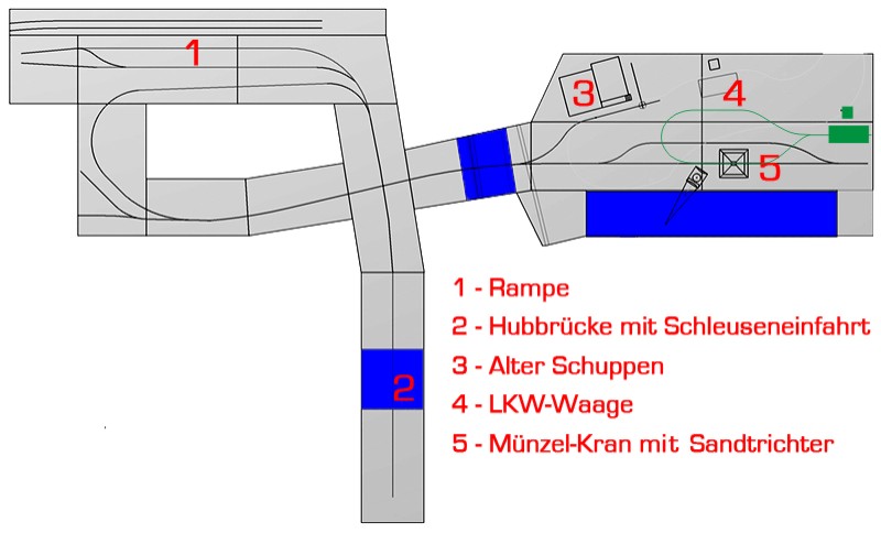

du weißt ja seit langem, dass mich dein Projekt begeistert und wir beide haben ja schon viel darüber gesprochen und die eine oder andere Idee oder Technik von mir ist ja auch bereits mit eingeflossen.
Thomas Engel hat ja auch gerade einen Beitrag eingefügt und auch hier muss ich sagen, Thomas seine Torfbahn ist für mich immer noch eine Musterbeispiel an Spielwert und logischem Gleisplan.
Ich habe mir jetzt noch mal deinen Plan angesehen und mir fehlen hier so ein wenig die logistischen Zusammenhänge und Abläufe.
fs2g Anlage 01 (Helmut Schmidt)
Besonders ist mir Punkt 4 die LKW Waage aufgefallen, die liegt nach meiner Meinung nach logistisch ungünstig. Solche Waagen wurde meistens an den Eingängen zu solchen Arealen gebaut, denn jedes Fahrzeug wurde ja vor und nach dem Beladen oder eben vor und nach dem Entladen gewogen.
Ich habe deshalb mal in Grün eingezeichnet, wo ich sie vielleicht hinlegen würde und auch die Fahrspur die der Lkw dann nehmen könnte.
Auch Thomas seine Anregung, dir das ganze noch mal nach danach zu überlegen, ob nicht noch weitere Betriebstellen eingerichtet werden können, finde ich sehr gut.

@Thomas:
vorsehen könntest.
Vorne links besteht zwar die Möglichkeit weitere Module oder noch spätere Erweiterungen anzudocken, allerdings habe ich dort eine Höhe der Schienenoberkante von 117cm!
Bei mir zu Hause könnte ich mir eine Gefällestrecke vorstellen, die irgend wann einmal in einer Linkskurve durch ein ursprünglich für die alte Spur-0-Anlage bereits in der Wand zum Nachbarraum vorhandenem Loch in z.B. einem Fiddleyard endet.
Die eingeplante Andockstelle für Fremdmodule habe ich unterhalb der Steigungsstrecke oben links im Bild vorgesehen.
Grundriss_Module_003 (fspg2)
@Helmut:
Du hast mit Deinem Einwand zum Standpunkt der Waage natürlich recht! Ich habe mal eben ein wenig geschoben und denke, dass es so besser gehen könnte. Auch die Modulkanten der Hafenmodule habe ich geändert.
