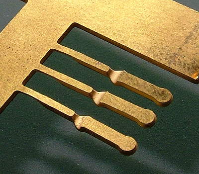

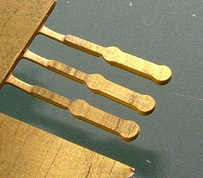

Die Idee mit den geätzten Türgriffen entstammt im Grunde meiner Faulheit. Der Faule muss halt listig sein :twisted: . In der Vergangenheit hatte ich da immer irgendwas mit Rundmaterial herumgepfrimelt. Aber so geht es viel primitiver .....
Bild Bild
Grüße vom Stoffel :scherzkeks:

gratuliere ein Paradebeispiel für gut angewandte Ätztechnik von Dir. :respekt:

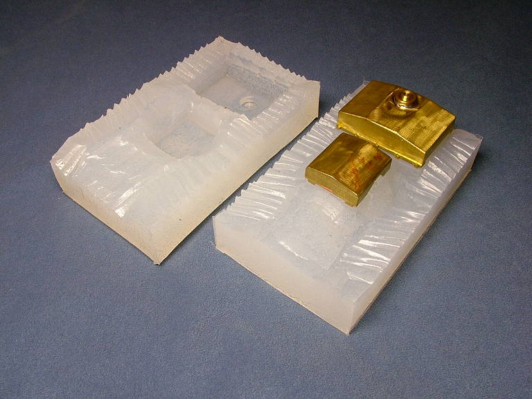

Mit dem nicht billigen, aber durchaus preiswerten Roller-Silikon komme ich zunehmend besser klar. Leider kann man das Zeug nicht recyclen, aber der Ausschuss beim Formenbau ist dafür nahe Null. :biggthumpup: Die Formen sind bei mir auch nicht so schön klar wie beim Profi – ich bekomme halt einfach nicht das gute Vakuum von wenigen Millibar hin – aber funktionstüchtig werden die Formen allemal. :mrgreen:

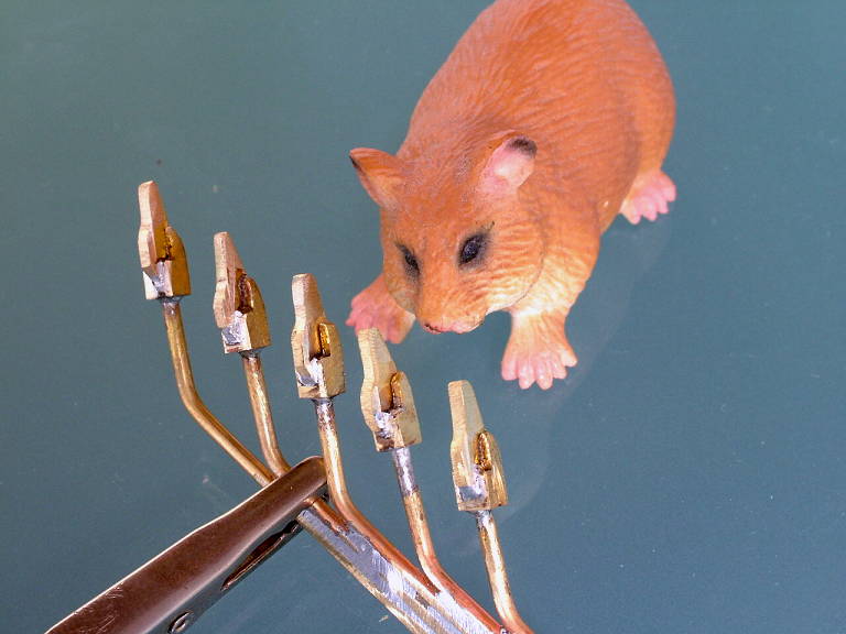

Tja, irren ist menschlich. :nixweiss: Fiel mir doch dieser Tage auf, dass ich mich überhaupt noch nicht um das Thema Bremsschläuche gekümmert hatte. Zumindest vernünftige Bremsschlauchkupplungen müssen also noch gegossen werden. Angelehnt an rau.mi´s Bauanleitung unter www.buntbahn.de/phpBB2/viewtopic.php?t=3705 (vielen Dank, rau.mi) ging´s es fleissig ans Werk und ich stellt fünf Urmodelle her, die ich zu einem Gussbaum verband. An rau.mi´s Anleitung habe ich mich nicht sklavisch gehalten, sondern auch den Erfordernissen des Weissmetallgusses Rechnung getragen. Insofern sind meine Schlauchkupplungen einen Tick größer, damit ich die notwendigen Materialstärken erreiche. Hoffen wir mal, dass das nun das letzte Urmodell ist. :wink: Jedenfalls kommt es gleich in die Pampe. 8)
Gussbaum für Bremskupplungen (Stoffel)

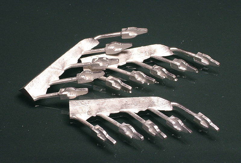

In den CFm-Werkstätten geht´s auch mal wieder ein wenig voran. So langsam fallen die letzten Weissmetallteile für die „Serie“ aus den Formen. Irgendwie sind die Dinger aber alles Individuen. :? Genau betrachtet, hat jedes ein anderes kleines Fehlerchen. Ob ich vielleicht jedem Teilchen einen anderen Namen geben sollte ? :gruebel:
..... ächz, dafür dürften es wohl zu viele sein. :irre: Da dürfte wohl meine Fantasie nicht ausreichen. :D Habe mal flux ein paar Bildchen von den Typen aus der Wochenendproduktion gemacht – auf die schnelle allerdings bei äußerst mieser Beleuchtung. :oops: Aber egal, schonungslos sind die Bilder allemal. :twisted:
Beginnen wir mal mit den Kupplungen für die Bremsschläuche. Die sind geradezu prädestiniert um vervielfältigt zu werden. Ich meine sogar, die Abgüsse sehen besser aus, als die Urform (oben). :mrgreen:

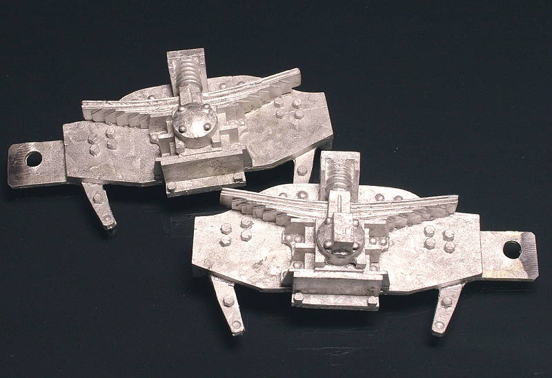

Weiter oben hatte ich ja schon erwähnt, dass ich die Radhäuser neu konstruieren musste. Das Lager war aus irgendwelchen Gründen zu tief und verdeckte die mit viel Schweiß angefertigten Speichenräder. :oops: Entsprechend musste halt eine neue Form her und die alten Teilchen wieder in den Tiegel. :twisted: Die Radhäuser sind nun auch soweit. Ganz perfekt ist keines geworden. Je nach Temperatur der Form gibt´s immer wieder eine andere Schwierigkeit. Mal wollen die Dinger nicht volllaufen (Form zu kalt), mal treten die Trennkanten zu deutlich raus (Form zu warm). Tja, das sind halt die Kompromisse mit den Silikonformen. :? Dennoch taugen die Dinger meines Erachtens. Zumindest die Nieten und Sechskantköpfe, aber auch die Schrauben- und Blattfedern kommen ganz gut raus, oder. :mrgreen:

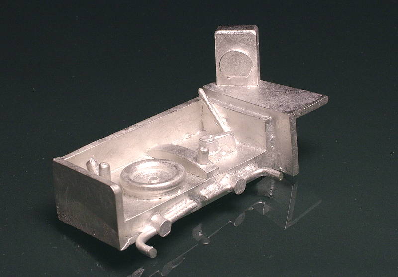

Übrigens sind diese Fahrpulte gar nicht so trivial, wie sie aussehen. Aufgrund der vielen schräg geneigten Hebel ist das Hinterschneidung pur. Das Silikon hät das schon aus, aber regelmäßig die Hebel nicht. :angry:
So, ein paar Fahrpulte fehlen noch. Weiter geht´s ..... :P
Gruß vom St :irre: ffel

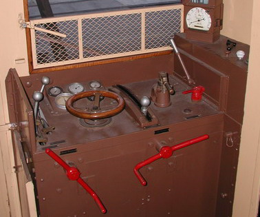

Den Führerstand hast Du echt gut hingebracht. Das Gussteil schaut gut aus. Freut mich das Dir die Fotos geholfen haben.
Führerstand des CFm (HG 3/4)
Freu mich schon auf die nächsten Bilder (Dach und Lackierung)
