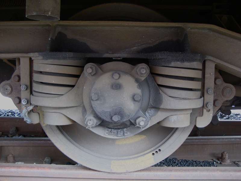

der Schriftzug SKF ist bereits in Auftrag gegeben als Deckelätzung, braucht halt etwas Zeit für diese Variante,.... Aber mein bereits gefertigtes Achslager hat auch ein Vorbild, gefunden unter einem ausrangierten Brünig-Gepäckwagen im Depotgelände (Besuch mit Erlaubnis! :lol: ) Meiringen. Offensichtlich sind beide Varianten im Umlauf, oder deine Oeleinfüllstutzen-Erklärung liess die Brünigbahn noch andere Deckel anfertigen, oder die ursprünglichen Deckel sind irgendwann ausgegangen, oder .....
SIG Brünig Achslager D (fst-tigrottino)
... sobald die andere Variante mit Deckelschriftzug fertig "geschnitzt" ist, melde ich mich wieder. 0,6mm Gewinde kann ich ja jetzt schneiden :roll:

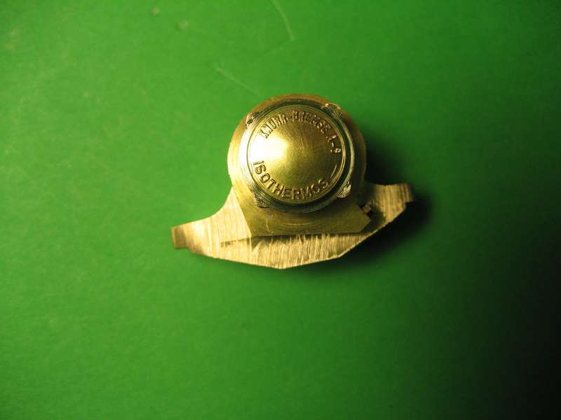

... in der Wartezeit auf den SKF-Schriftzug habe ich mich an den nächsten Typ gewagt. Die Familie der Achslager wächst.
Typ 2.1 (fst-tigrottino)

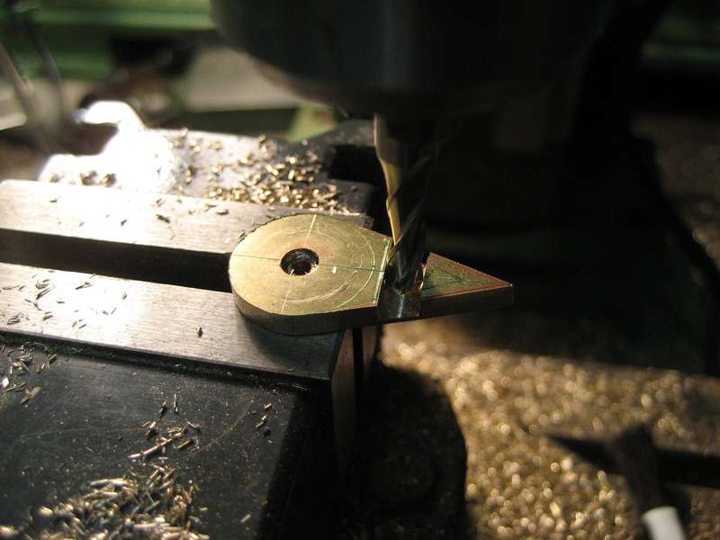

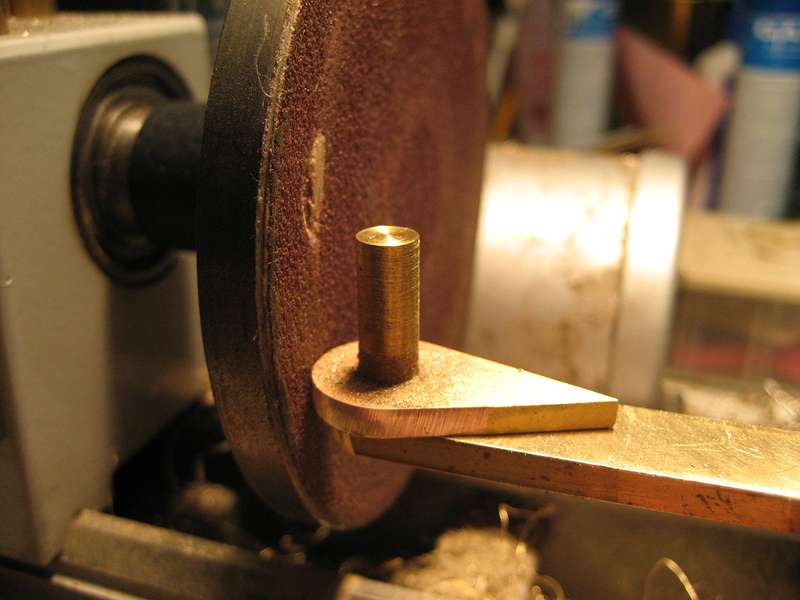

Es brauchte einige Zeit, bis ich das komplexe Achslager-Gehäuse soweit begriff, dass es sich in 3 einzelnen Schritten herstellen liess. Meine einfache Abrundungseinrichtung kam auch hier gleich wieder zweimal zum Einsatz:
Achslager Typ 2.2 (fst-tigrottino)
Achslager Typ 2.3 (fst-tigrottino)
Und so präsentiert sich der Zwischenzustand der ersten beiden Einzelteile. Noch fehlt der Achslager-Deckel. Aber auch bei diesem Modell ist für den nötigen Oelnachschub gesorgt :D

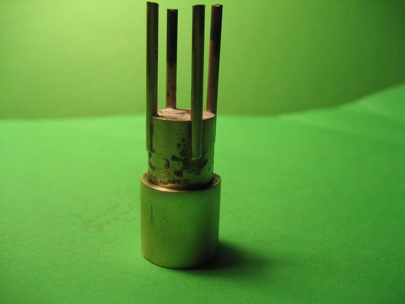

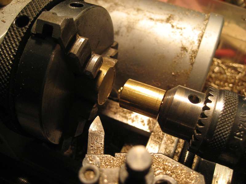

... und weiter gehts mit der kniffligen Dreharbeit des Achslagerdeckels (geätztes Rundding als Grundlage) für das Drehgestell "Typ 2". Zuerst musste der Rohdrehling mit den 4 Schraubenstangen-Zusätzen hart gelötet aufgebaut werden.
Achslager Typ 2.5 (fst-tigrottino)

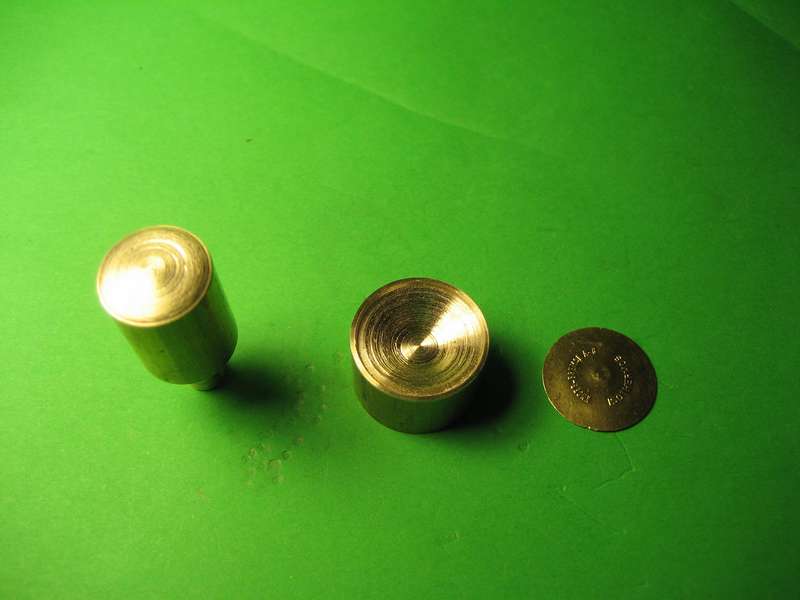

Dann wurde eine kleine Drück-Vorrichtung gebastelt, um dem Aetzdeckel die nötige Rundung zu verpassen.

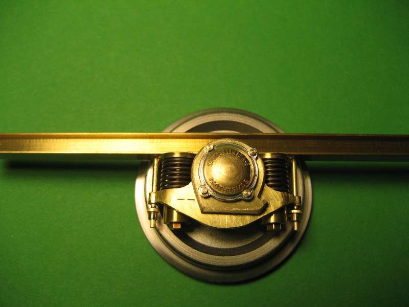

Nach dem Verlöten des Deckels mit dem fertig vorbereiteten Drehling samt Schraubenansätzen wurde das ganze fein zurückgedreht, damit es probehalber auf die bereits gefertigten Teile aufgelegt werden konnte. Kommt dem Original immer näher ..... :D

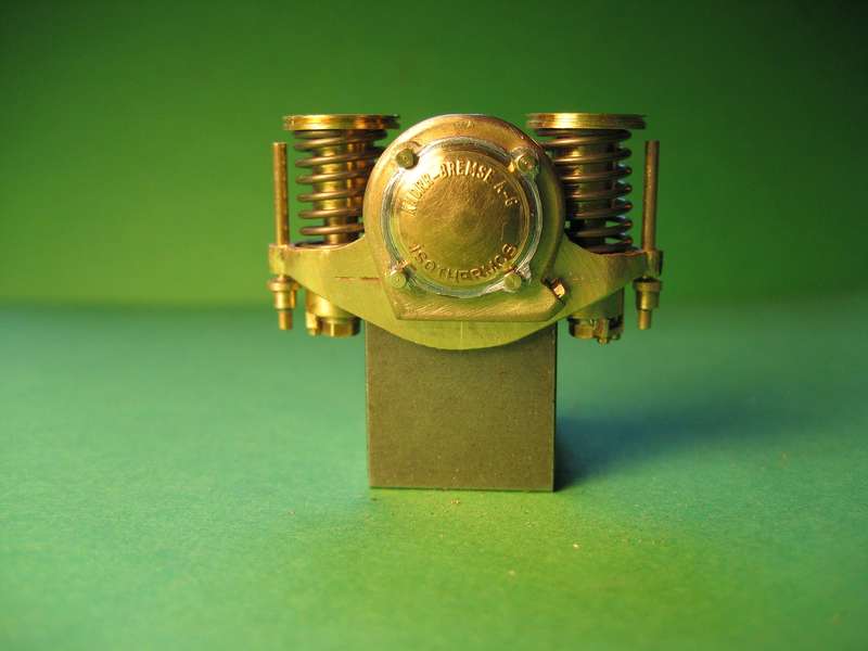

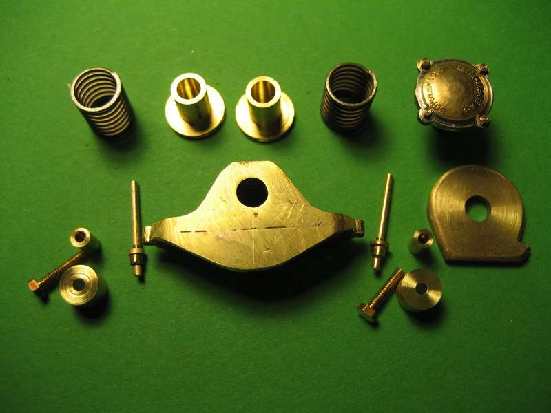

Hallo, es ist noch ein Stücklein konkreter geworden!

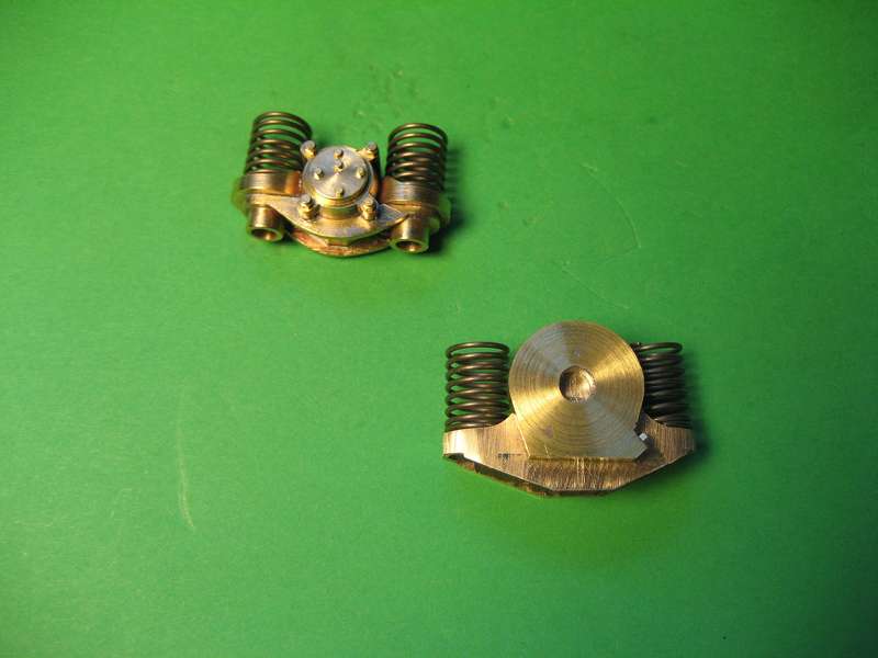

Nachdem ich (fast !) alle Einzelteile gefertigt hatte, präsentierte sich diese Auslegeordnung:
Achslager Typ 2.9 (fst-tigrottino)

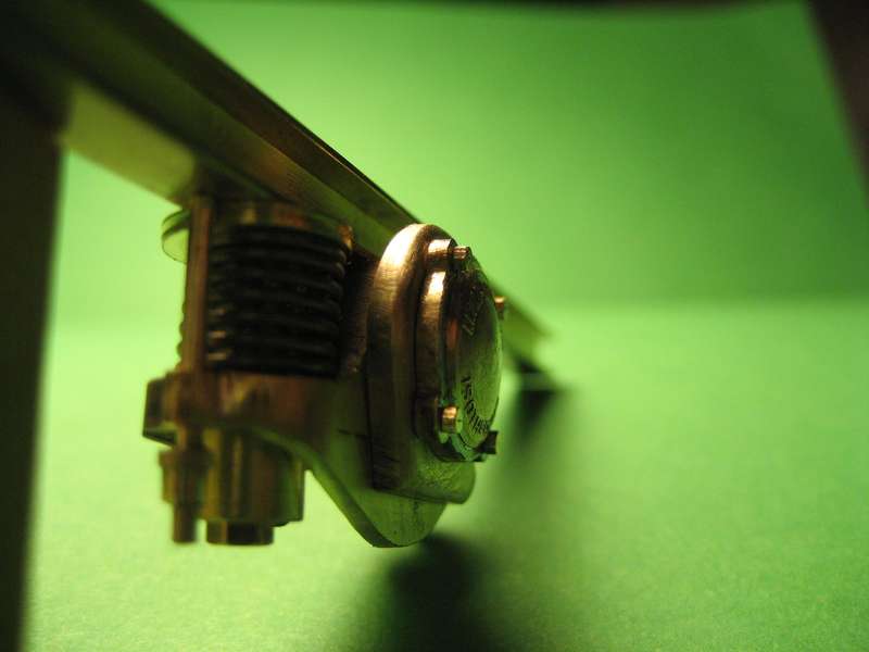

Selbstverständlich musste gleich alles zusammen gesteckt bzw. zusammen geschraubt werden und wollte mit einer provisorischen Drehgestell-Rahmen-Attrappe verbunden sein.
Achslager Typ 2.10 (fst-tigrottino)
Achslager Typ 2.11 (fst-tigrottino)
Achslager Typ 2.12 (fst-tigrottino)

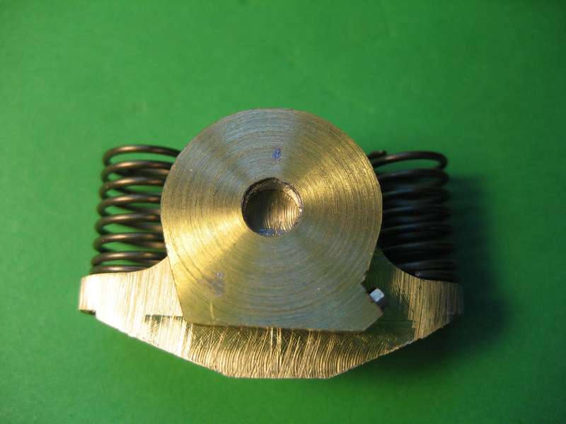

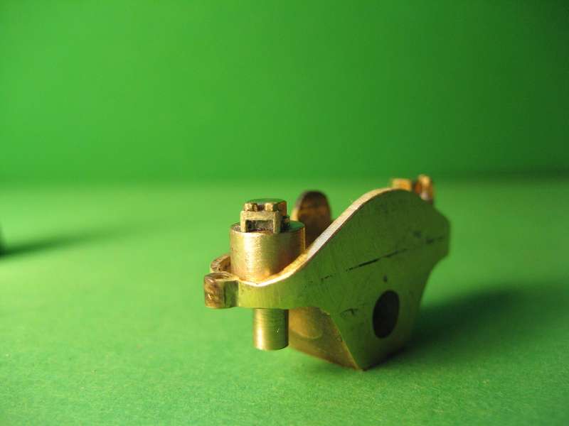

Ein gröberes Problem zeigt sich allerdings noch: die nicht untypische Verdrehsicherung an den Federungs-Einstellbüchsen (ich nehme einfach einmal an, dass diese Teilchen diese Funktion zu erfüllen haben :D ).
Achslager Typ 2.13 (fst-tigrottino)
Vor allem ist es für mich eine Frage, ob sich dieses Ding (oder besser diese beiden Dinger) am Urmodell realisieren lässt und es sich auch entsprechend giessen lässt? Das ist für ein Giesserei-Greenhorn wie mich eine offene Frage, Tipps herzlich willkommen.

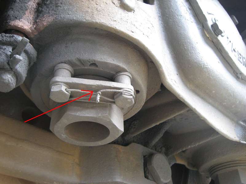

fst-tigrottino hat geschrieben: Ein gröberes Problem zeigt sich allerdings noch: die nicht untypische Verdrehsicherung an den Federungs-Einstellbüchsen (ich nehme einfach einmal an, dass diese Teilchen diese Funktion zu erfüllen haben :D ).
Hallo fst-tigrottino,
wenn du einen kleinen Kompromiss eingehst, könnte das mit der Verdrehsicherung etwas werden.
Du musst nur dafür sorgen, dass der Rödeldraht auf dem Material dahinter aufliegt, so dass es zu keiner Hinter Scheidung kommt.
Eventuell mit etwas Zinn die Lücke dahinter schließen.
Viel Spaß und Erfolg weiter

ich bin einen kleinen Kompromiss eingegangen, bzw. meine Augen und die Finger dazu versagten den Dienst mit dem "Rödeldraht" :D .

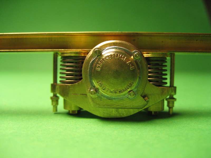

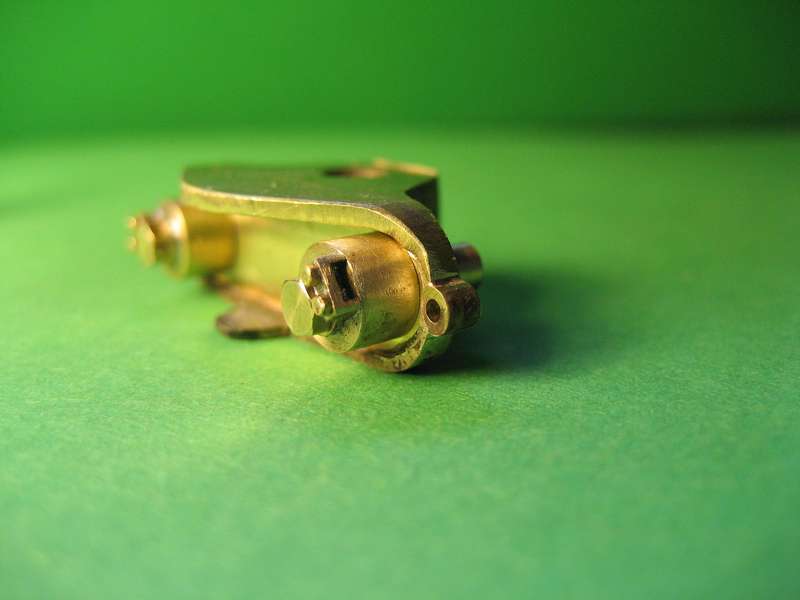

Wenigstens habe ich es nach ein paar neuen Drehlingen der Büchse und einigen Versuchen zur Verdrehsicherungs-Halterung geschafft, eine einigermassen passable Variante hinzukriegen. Grundlage war ein 3mm x 1,5mm Messingprofil, aus dem ich eine 1,8mm breite und 0,9mm tiefe Nut herausfräste. Dann wendete ich meine M 0,6-Schrauben-Fertigkeit an und setzte je 2 solche Schrauben. Sie sind zwar etwas seitlich versetzt, aber für den Gesamteindruck an dieser Position nicht absolut störend.
Achslager Typ 2.14 (fst-tigrottino)
Achslager Typ 2.15 (fst-tigrottino)
Da das Achslager ja sowieso meistens höchstens von der Seite (ausser ich realisiere einen «pont du gardiol» und stelle mich in die Schlucht....) ansichtig ist, mag das Urmodell in seiner Untenansicht im Moment meinen Ansprüchen zu genügen. Auch das Alter fordert seinen Tribut .... :roll:
Alles einmal zusammen gesteckt ergibt sich die folgende Gesamtansicht:
Achslager Typ 2.16 (fst-tigrottino)
Jetzt kanns ans Verputzen, Säubern, Glätten etc. gehen....

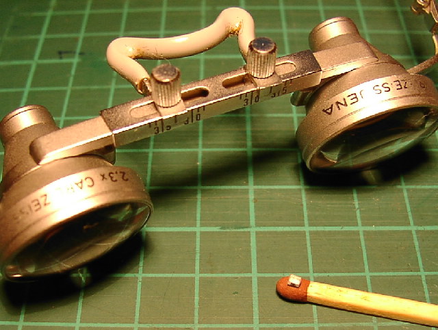

ich nutze schon seit vielen Jahren diese Lupenbrille mit Erfolg.
Nur inzwischen muss ich sie mir dauernd von meiner Frau zurückholen, sie nutzt sie inzwischen auch zum Einfädeln beim Nähen. :wink:

Hallo Helmut,
.... da muss ich allerdings aufrüsten. Mein Brillen-Set sieht noch ganz konventionell aus.
Brillen-Auslage (fst-tigrottino)
Aber zuerst muss ich mein Hobby-Budget durchrechnen, ich hab mich kurz im Internet erkundigt bezüglich Lupenbrillen :(
... und wie sieht dein Weinharass durch die Lupe aus?
