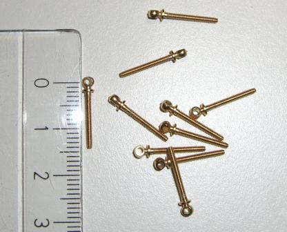

für die Befestigung der Griffstangen habe ich im Modellbau bei Krick Augenschrauben gefunden, die sich wohl recht gut als Halterung für die Griffstangen verwenden lassen. Der Durchmesser des Auges beträgt 1,5mm - passt perfekt, nur der Abstand Augenmitte zur Auflage ist mit 2,0mm etwas knapp und nicht ganz vorbildgerecht. Durch das Gewinde M1,4 kann man direkt verschrauben, aber auch ggf. einfach verlöten.
hk130_griffstangen1 (rhb fan)
hk130_griffstangen2 (rhb fan)

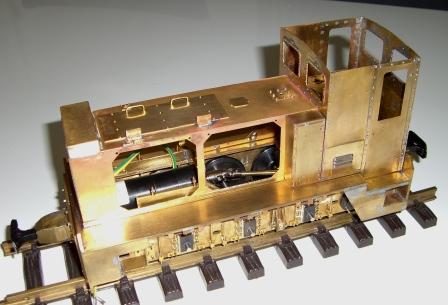

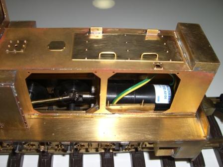

habe mal wieder den Lötkolben in die Hand genommen und die Motorhaube zusammengebraten. An beiden Seiten unten habe ich - vorbildgerecht - ein 2x2mm MS Profil außen angelötet, das gibt dem Kasten sehr viel Stabilität. Dafür muß ich nun die seitlichen Klappen in der Höhe etwas anpassen.
Gruß,
hk130_aufbau4 (rhb fan)
hk130_aufbau5 (rhb fan)

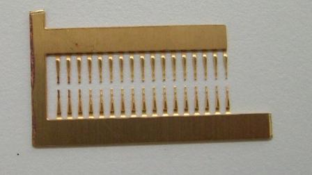

auf der Ätzplatine befinden sich einige Kleinteile, mit denen ich nichts anfangen kann. Wer kann helfen, wofür sind diese Teile?
hk130_kleinteile (rhb fan)

Gleisbauer
Beiträge: 809
Wohnort: Hansestadt Stade
Re: HF / HK 130 C als Teilesatz für 26,7 bis 64 mm Spurweite
Beitrag von Gleisbauer »
Hallo Andreas,
die Teile sind für die Motorraumbleche die am Rand stärker sind als in der Mitte (und optional können die "Pyramiden aufgelötet werden). Die haben die kleinen unteren Verschlüsse (beim Original sind das wohl diese Gummispanner) noch nicht drauf, sondern nur die Vertiefungen dafür. Bei den glatten Blechen sind diese Verschlüsse schon mit drauf, da dort die obere Schicht weggeätzt wurde, und so die Spanner stehen bleiben konnten.
MfG Christoph

rhb fan
Beiträge: 467
Beitrag von rhb fan »
Hallo Gleisbauer,
danke, darauf wäre ich nie gekommen!

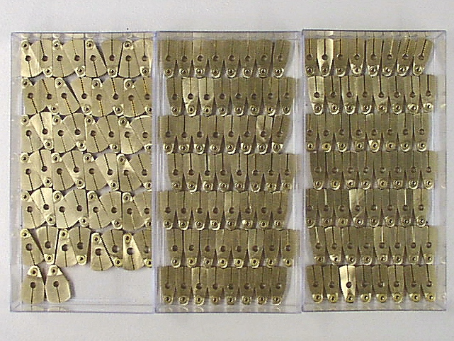

inzwischen sieht es besser aus und hier ein Bild aller Kurbeln die jetzt auch für alle fertig sind. :D
HF HK 130 C Kurbeln 01 (Helmut Schmidt)
Nicht zu sehen aber die Querbohrungen sind auch alle dirn und in jeder Kurbel wurde 2 x Gewinde M3 geschnitten. :D
So jetzt kann es mit neuer Kraft an die Kuppelstangen gehen.
Gleisbauer
Beiträge: 809
Moin Helmut,
danke für das schöne Bild, da bessert sich doch gleich wieder meine Laune :lol: (nach 4 unprovozierten Wespenstichen) :evil:
Da warte ich doch glatt freudig auf die anderen Teile für meine HF 130 c.
MfG Christoph
@Helmut, mit den anderen Teilen bist Du nicht gemeint :wink:
Gleisbauer hat geschrieben:Moin Helmut,
Hallo Christoph,
in meiner Hobbywerkstatt unter dem Dach habe ich jetzt 31° Raumtemperatur aber die Fräse arbeitet munter an den Kuppelstangen. Schlimm ist nur, dass ich laufend zum Umspannen und Nachrüsten auch rein muss. Aber jetzt habe ich gerade Zeit und muss nichts anderes machen und ganz ohne mich geht es auch mit einer CNC Maschine nicht.
Also es sieht z.Z. gut aus für euch. :D
