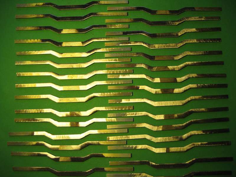

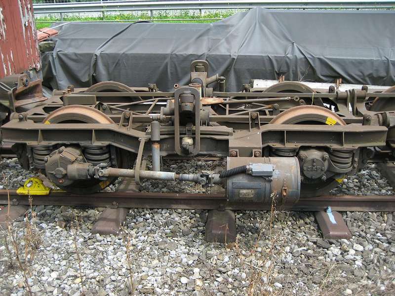

Ich habe endlich einen Weg gefunden, wie ich mich den komplexen Drehgestellrahmen der SIUG-Brünig-Drehgestelle annähern kann, denn die drei alten Wagen (Salonwagen, Gepäck und Mitteleinstiegswagen) verdienen richtige Drehgestelle, da sie gut sichtbar sind.
SIG Brünig-Drehgestell (fst-tigrottino)

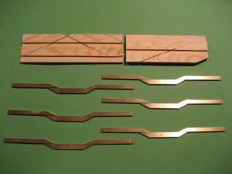

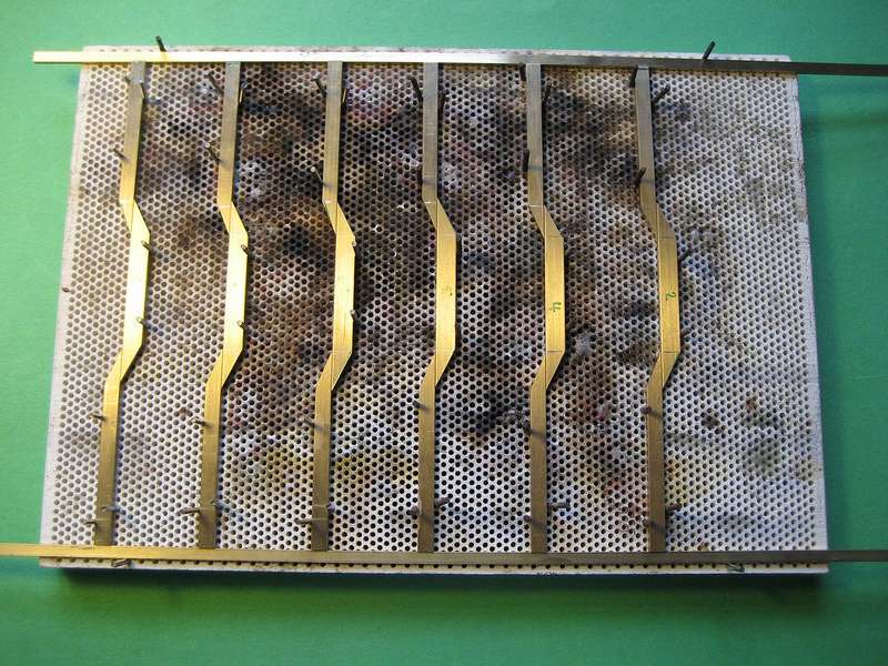

2 Sägelehren machten es leicht, aus 4x2mm bzw. 5x2mm entsprechende Teile in grosser Zahl zu zusägen. Je 3x6 Teile wurden sodann auf der Lötplatte eingesetzt und hart verlötet.
SIG Brünig-Drehgestell 1 (fst-tigrottino)
SIG Brünig-Drehgestell 2 (fst-tigrottino)
So konnte ich in kurzer Zeit 30 Seitenwangen (also Teile für 15 Drehgestelle bzw. 7,5 Vierachswagen) zusammenlöten.
SIG Brünig-Drehgestell 3 (fst-tigrottino)
Das macht Mut und schafft Lust, an diesen Drehgestellen weiterzuwerkeln.

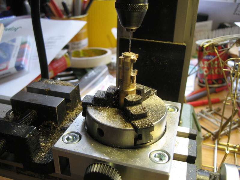

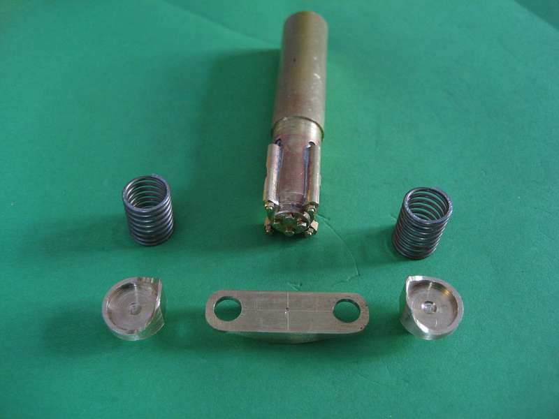

Gerade noch rechtzeitig bevor der erwartete Messingprofil-Nachschub für die Dachaufbauten der Ge 6/6II gekommen ist, habe ich mich an das Achslager gemacht.
Zuerst wurde die Form, die Nuten und die Einlageprofile gefertigt. Dann das ganze gebohrt und sorgfältig
mit dem Gewindeeisen geschnitten.
SIG Drehgestell Brünig Achslager 1 (fst-tigrottino)
Nach Abschluss dieser Arbeiten präsentierte sich die Auslegeordnung der 6 Einzelteile so:
SIG Drehgestell Brünig Achslager 2 (fst-tigrottino)

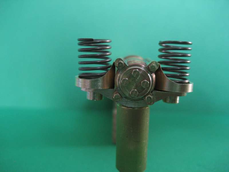

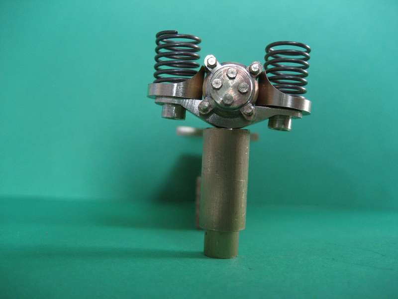

Aufgeständert und lose zusammengesteckt (noch nicht verlötet) zeigt das Achslager-Urmodell bereits ein ansehnliches Outfit.
SIG Drehgestell Brünig Achslager 3 (fst-tigrottino)
SIG Drehgestell Brünig Achslager 4 (fst-tigrottino)

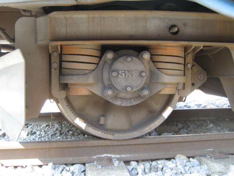

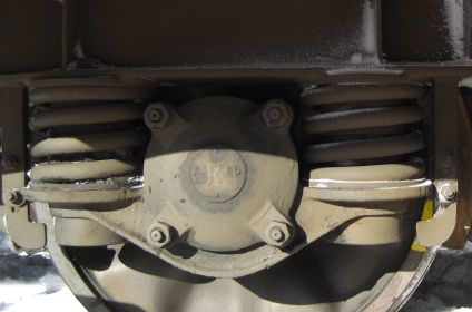

Einzig die SKF-Aufschrift fehlt, aber damit kann ich bei dieser Winzigkeit leben. Dafür habe ich einen anderen Wagentyp einer anderen Bahngesellschaft entdeckt, der wenigstens dieselben Achslager hat .... und der steht auch auf meiner Planliste
Auch ein SIG-SKF Achslager (fst-tigrottino)

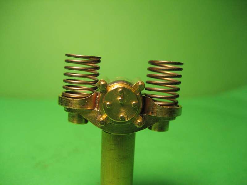

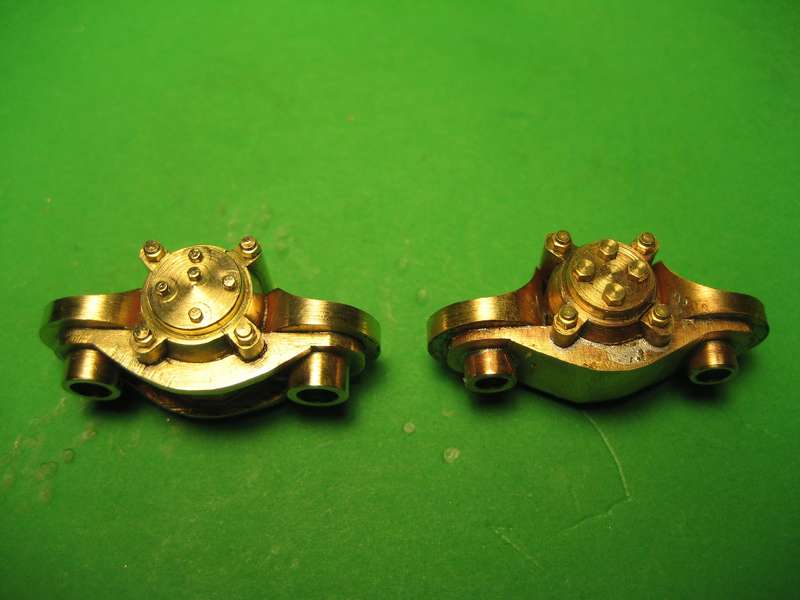

Helmut Schmidt sprach an (per Mail), was mich selber auch störte: Die kleinen Schrauben im Achslagerdeckel sind einfach zu gross geraten: Also eine zweite Variante basteln und dabei immer besser die Abläufe kennen lernen und optimieren (habe mich dabei erstmals an M 0,6mm Gewinde gewagt, und das gleich noch als Senklöchli!). Das Resultat überzeugt mehr, erst recht im Direktvergleich (wenn man die nicht ganz lupenreine lotrechte Richtung der kleinen Schräubchen in der Mitte etwas vernachlässigt....):
SIG Brünig Drehgestell 3 (fst-tigrottino)
SIG Brünig Drehgestell 4 (fst-tigrottino)

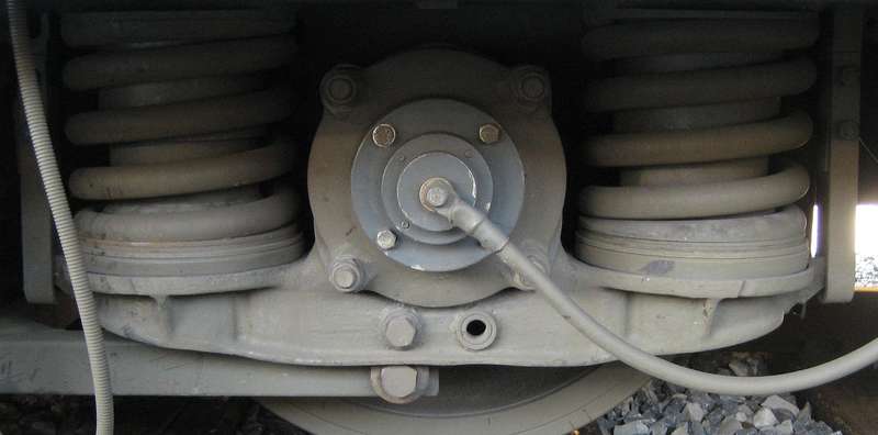

... und bekanntlich kommt der Appetit beim Essen! Die nächsten Achslager sind auf jeden Fall bereits fotografiert, zum Teil als Projekt bereits in Angriff genommen (mehr sei nicht verraten)

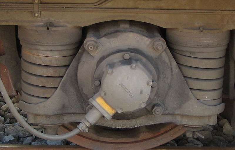

... und selbstverständlich mache ich mich auch an das RhB-Achslager für die Torsionsfederungs-Drehgestelle. Da kann ich mein "know-how" gut gebrauchen, sind sie doch in bestimmten Herstellungsphasen ziemlich ähnlich zu "basteln"
RhB SIG Achlsager Torsions-Drehgestell (fst-tigrottino)
]Achslager 3 (fst-tigrottino)
ja so am Rande des BBF geschieht doch noch so einiges.

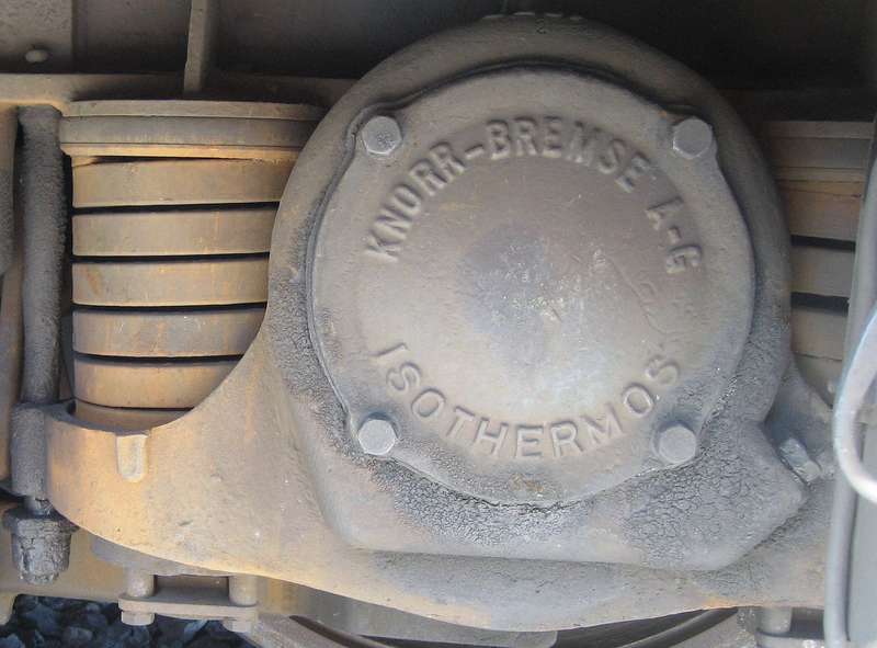

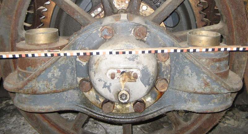

So wurde ich gerade gefragt was denn das für eine 5 Schraube sei.
Wenn es recht ist, stelle ich die Antwort hier ein vielleicht interessiert es ja doch noch jemanden weiteres.
Unter Deinen Bildern habe ich dann auch das Vorbildachslager gefunden.
Sieht auch schon viel besser aus und es fehlt eigentlich nur noch der SKF Schriftzug.
So nun aber zur eigentlichen Antwort: Die Schraube kann beim Vorbild zum Einfüllen von Öl herausgedreht werden.
In einem anderen Projekt habe ich gerade M 0,6 Gewinde in Grundlöcher geschnitten es geht wirklich mit etwas Gefühl ohne Probleme.
Viel Erfolg weiter bei deinen tollen Modellen.
