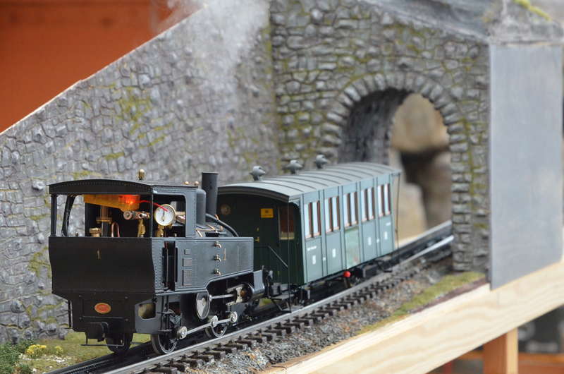

...da ich schon wieder auf dem Sprung zur "Schichtwoche" bin,hier
ein paar Bilder.Nächste Woche habe ich Zeit und werde ausführlicher
berichten. Es hat SEHR viel Spaß gemacht,gerade der Fahrbetrieb im Pendel
Verkehr zusammen mit Manfred.
eilige Grüße
DSC_8212 (T 20)
DSC_8214 (T 20)
DSC_8267 (T 20)
DSC_8282 (T 20)
eilige Grüße
DSC_8212 (T 20)
DSC_8214 (T 20)
DSC_8267 (T 20)
DSC_8282 (T 20)

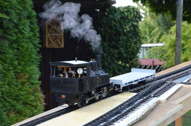

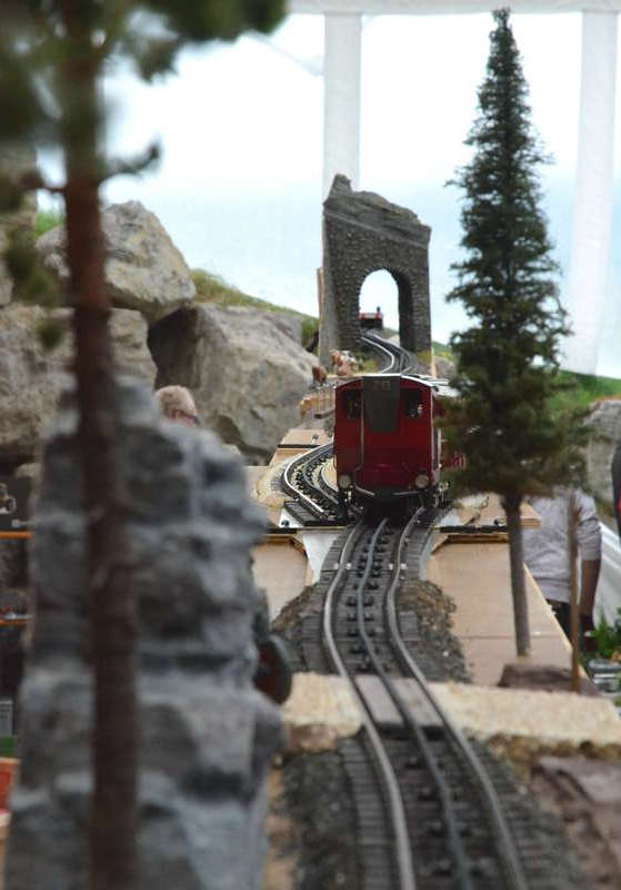

..hier also noch die Zusammenfassung :
für uns waren die Modellbautage schön,aber auch arbeitsintensiv.
Am Sonntag ließen wirs richtig "krachen".Live Steam im Pendelverkehr.
Durch die verschiedenen Steigungen und das Weichenstellen war schon
echte Konzentration gefragt.Nach einer Stunde weißt du dann auch,was du
getan hast.So etwas geht nicht zu zweit den ganzen Tag,da braucht es
noch mehr Fahrer , ich hoffe da in Zukunft auf rege Beteiligung.
Nachdem Ralphs Umbau über eine Stunde phantastisch lief und
der Tag sich dem Ende neigte , plötzlich das Aus !Das Fahrwerk der Lok
blockierte. Bei erster Untersuchung stellte sich heraus,daß der rechte
Schieber sich festgefressen hatte.Kein Wunder,die Schieber waren
knochentrocken! Obwohl der Öler noch halbvoll war.Die Ölleitung ?
Ralph am Montag angerufen. Der stellte als erstes die Frage :
ist das während der Talfahrt passiert ? Ich verdutzt : ja !
Einfache Erklärung : bei Talfahrt war natürlich der Regler zu und der
Öler kann gar nicht funktionieren !Bei kleinen Strecken und geringer
Fahrzeit kein Problem. Nicht aber bei Fahrzeiten von eine Stunde.
Eigentlich logisch ,bemerkte ich kopfkratzend....
Nun,ich Anfänger habe noch sehr viel zu lernen.
unerfahrene Grüße
Paparazzi ?
(T 20)
DSC_8264 (T 20)
DSC_8279 (T 20)

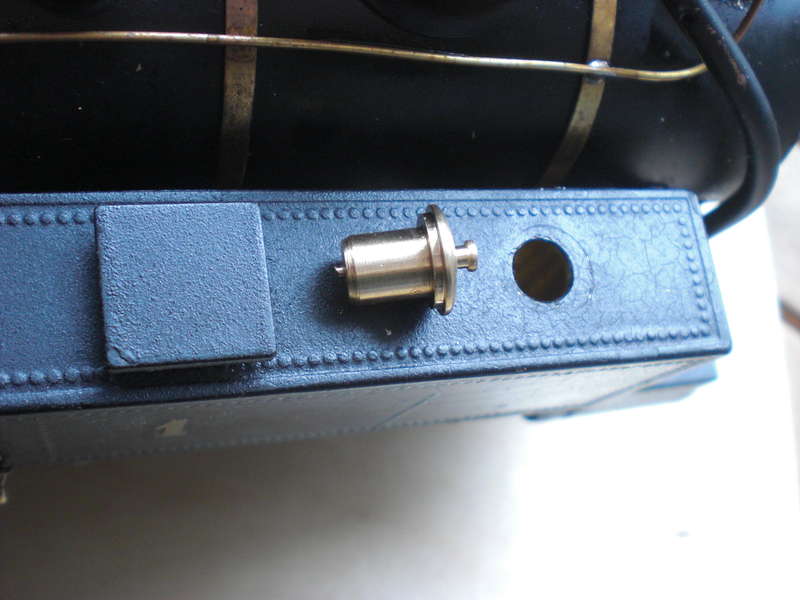

nachdem das Problem mit der unzureichenden Schmierung bei Talfahrt
erkannt war ,hatte Ralph auch schon die Lösung parat und gebaut :
ein zweiter Öler mit dünnen Rohren ,so daß durch die Kapillarwirkung
die Schmierung von Schiebern und Kolben gewähleistet ist.
Als Schmiermittel wird normales Motoröl verwendet.Bei der Testfahrt
funktionierte das schon Bestens.Im Lauf der nächsten Tage werde
ich die Heidi nochmal ausgiebig testen und berichten
hoffnungsfrohe Grüße
CIMG9241 (T 20)
CIMG9242 (T 20)
