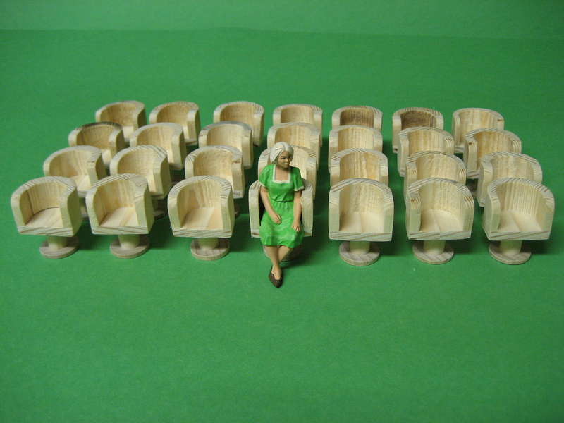

Salonwagen sind häufig Einzelstücke, auch im Original, sowieso der Brünigbahn Salonwagen A 101. Und so heisst es eben auch bezüglich Innenausstattung alles bloss für diesen Wagen herzustellen. Im Moment habe ich die 28 stabilen Drehsessel hergestellt, wie sie in der Schlusszeit des Betriebs installiert waren (und wie sie immer noch durch die Fenster im abgestellten Original in Luzern wahrzunehmen sind).
A 101 Drehsessel Original (fst-tigrottino)
Das Rohmaterial dazu liefern verschiedene Kieferbrettchen bzw. Rundhölzer, die eine entsprechende Innenbohrung erhielten. Im Multipack gebastelt braucht es nicht einmal viel Zeit, da immer ganze Stangen zu 5-7 Sitzen vorgeleimt werden können, die bloss noch zum Schluss zugeschnitten sein wollen.
A 101 Rohmaterial Drehsessel (fst-tigrottino)
Hier sehen wir die Frau des Depotchefs, wie sie die noch nicht verkleideten Sitze ausprobiert.
A 101 Drehsessel Probesitzen 1 (fst-tigrottino)
Weil das Resultat überzeugt, wird das Ganze auch gleich im Wagen ausprobiert. Genügt die Sitzhöhe? Habe ich genug Bewegungsfreiheit?
A 101 Drehsessel Probesitzen 2 (fst-tigrottino)
Und zuletzt zeigt selbstverständlich erst eine richtige Probefahrt, ob die Wahl des Drehsesseltyps auch während der Fahrt überzeugt ....
A 101 Drehsessel Probesitzen 3 (fst-tigrottino)
Wunderbar, lautet das Urteil der Probesitzerin; und sie stellt sich schon vor, wie sie in diesen bequemen Polstersitzen dem Brienzersee entlang fährt ...
mit Gruss fst-tigrottino

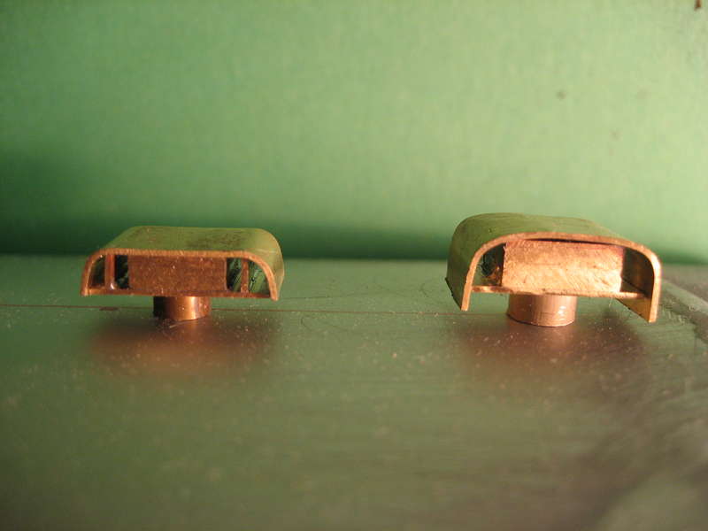

... gings an die Dachlüfter-Produktion. Ein erstes Modell geriet etwas zu klobig. Dank intensivem Gespräch mit Ottmar in Freienbach (herzlichen Dank!) wurden die klareren Abmessungen deutlich. Und wenn schon, dann schon ..... Dann sollten sie auch gleich noch ein bisschen genauer sein. Die Dachlüfter-Wurstproduktion begann.
brünigbahn Dachlüfter 2 (fst-tigrottino)
brünigbahn Dachlüfter 3 (fst-tigrottino)
Nachdem ich von dieser Stange mit Seitenstegen entsprechende Stücke geschnitten hatte, musste bloss noch der gebogene Hut gesetzt werden. Und der Vergleich mit der ersten Version scheint sich zu lohnen.
Brünigbahn Dachlüfter 1 (fst-tigrottino)

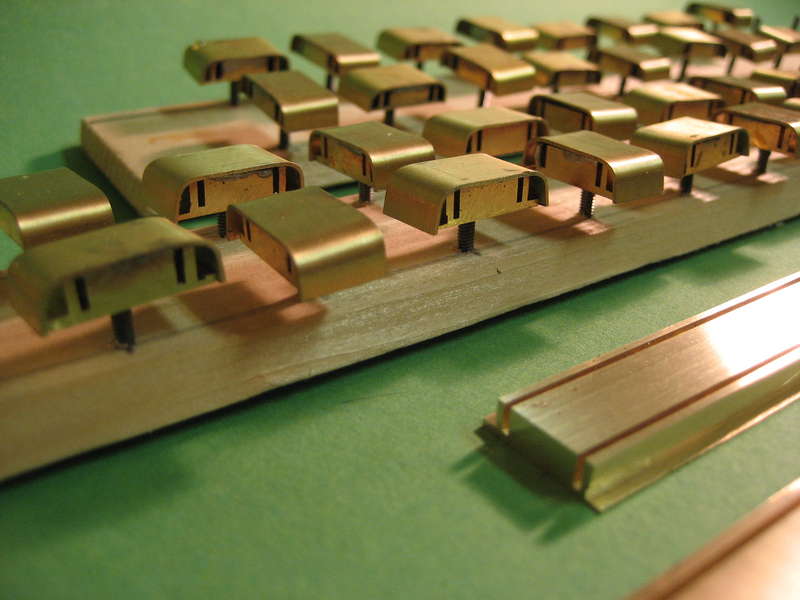

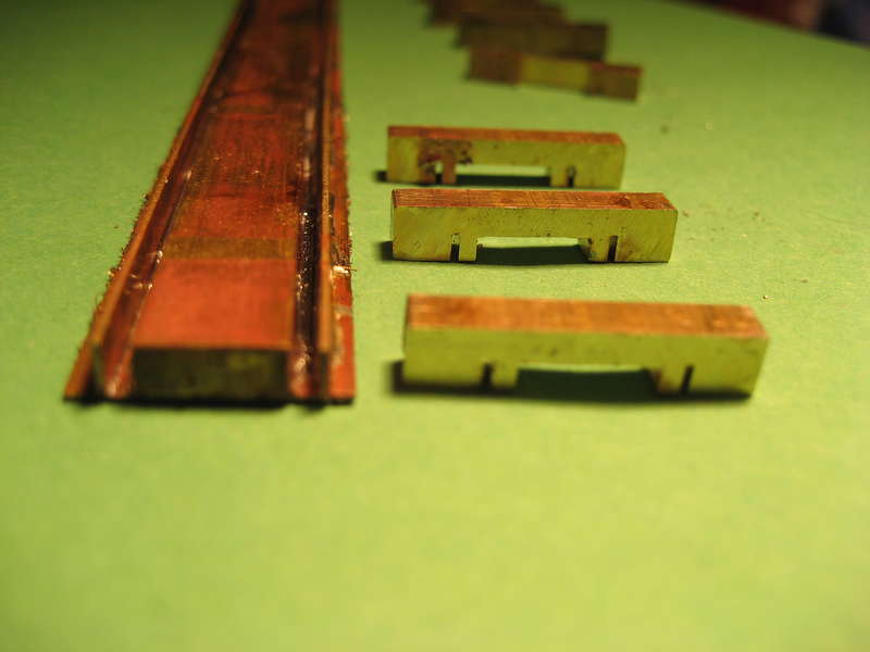

Beitrag von fst-tigrottino »
der Regen machts möglich, dass an einer kleinen Serieproduktion von Dachlüftern gearbeitet werden kann. Als Grundlage für die 2. Serie diente ein Profil, das nicht mehr zusammengelötet, sondern in das Rillen geschnitten wurden. So entfällt beim Löten des Deckels das mühsame Aufpassen, damit sich nicht sehr schnell ein Zwischensteg löst.
Brünigbahn Dachlüfter 5 (fst-tigrottino)
Brünigbahn Dachlüfter 6 (fst-tigrottino)

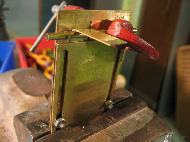

Zum Biegen der Deckel stellte ich eine kleine Biege-Lehre her. Die Querstäbe mit Durchmessern ab 3mm kann ich auswechseln, der untere Anschlag ist verschiebbar, so dass die Lehre für die verschiedensten Anwendungen zum Einsatz kommen kann.
Biegeapparat für kleine Radien (fst-tigrottino)

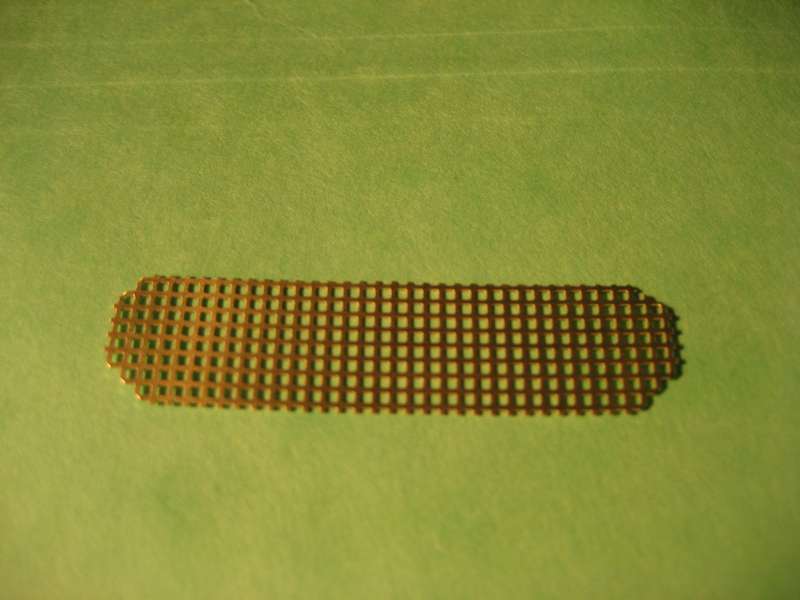

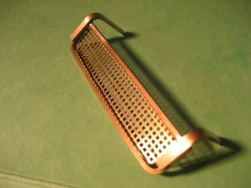

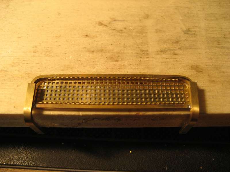

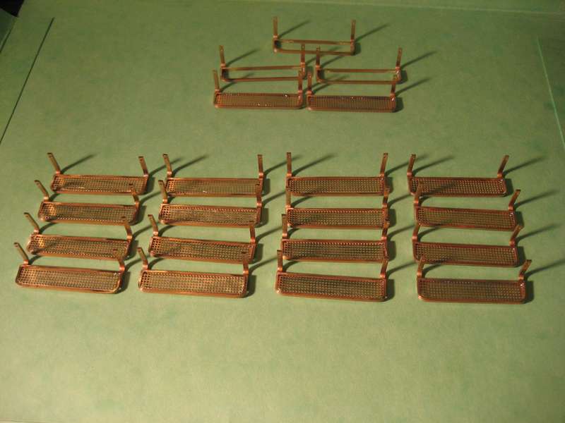

der verregnete Sommer ist ideal, um Serienproduktionen in Angriff zu nehmen, die bislang aus Unlustgründen eher in den Hintergrund gedrängt wurden. Es galt, rund 20 Trittbretter für meine Brünigbahnwagen zu fertigen. Die ersten 4 zeigten mir in etwa, wie diese Konstruktion gelingen könnte.

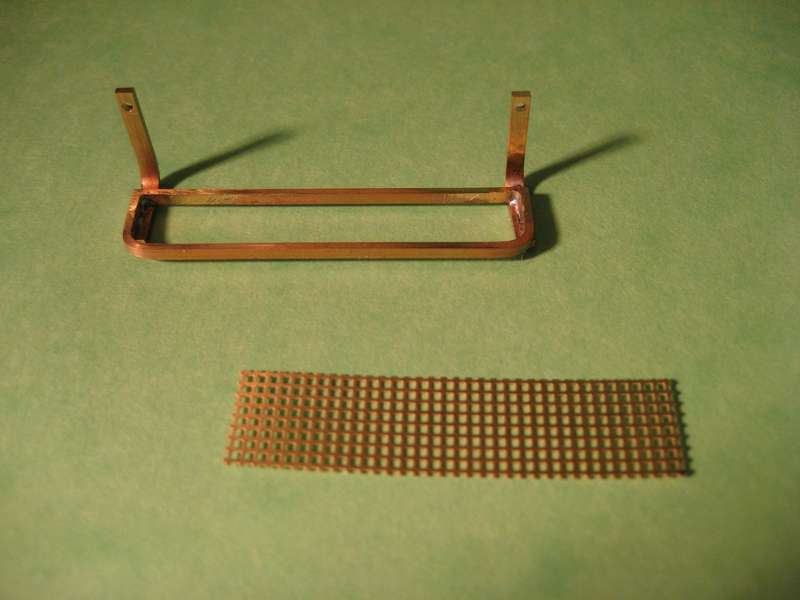

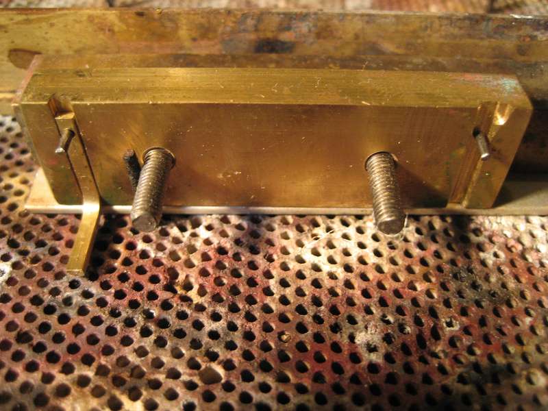

In einem ersten Schritt wurden die Trägergestelle gefertigt, immer natürlich mit der Hilfe der kleinen Biegelehre.
EW III Trittbrett-Produktion 2 (fst-tigrottino)
EW III Trittbrett-Produktion 1 (fst-tigrottino)

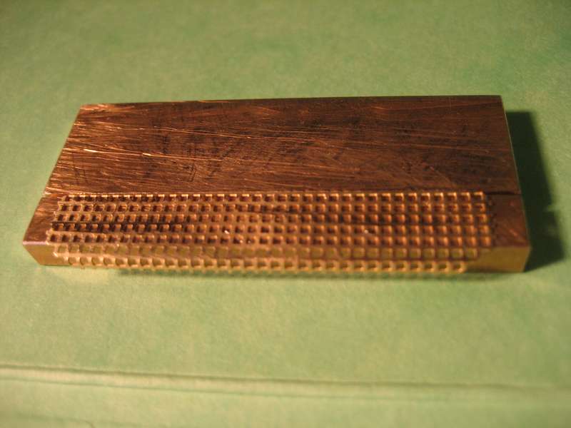

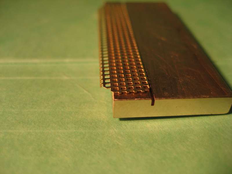

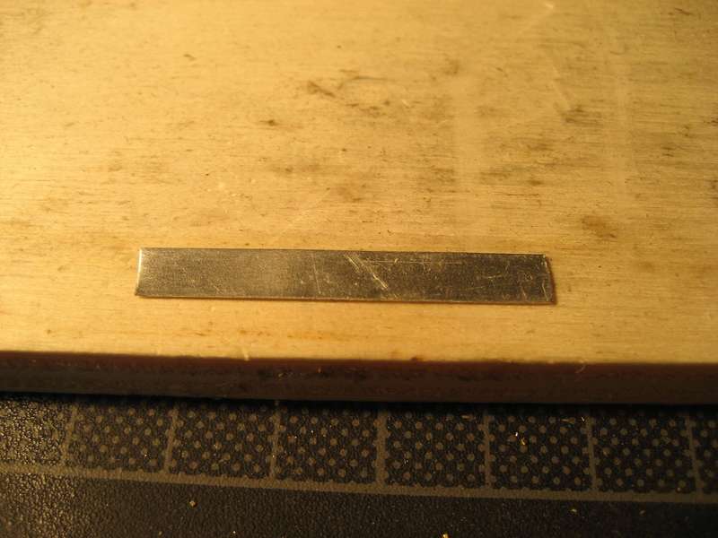

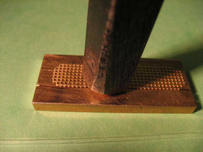

In einem zweiten Schritt wurden die feinen durchbrochenen Trittbrettchen geschnitten und dann mit der Hilfe einer Lehre (ein Schnitt von 0,4mm Breite und 1,2mm Tiefe, Abstand von einer Seite so, dass auch die andere Seite gebogen werden konnte) gebogen.
EW III Trittbrett-Produktion 3 (fst-tigrottino)
EW III Trittbrett-Produktion 4 (fst-tigrottino)
EW III Trittbrett-Produktion 5 (fst-tigrottino)
EW III Trittbrett-Produktion 6 (fst-tigrottino)
EW III Trittbrett-Produktion 7 (fst-tigrottino)

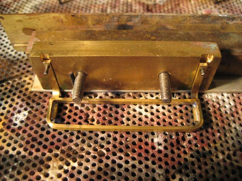

Dann wurden die Trittbrettchen in die Trägergestelle eingelötet. Von unten her gelang das gut. Ein dünnes Alublech (o,4mm) garantierte, dass die Trittbrettchen leicht versenkt eingelötet werden konnten.
EW III Trittbrett-Produktion 10 (fst-tigrottino)
EW III Trittbrett-Produktion 11 (fst-tigrottino)
EW III Trittbrett-Produktion 9 (fst-tigrottino)
So ist eine stattliche Anzahl Trittbrettchen entstanden ....
EW III Trittbrett-Produktion 12 (fst-tigrottino)
.... , genug davon, dass auch einmal bei einem Bruch ein Ersatztrittbrett in der Hauptwerkstätte zur Verfügung steht.
ottmar
Beiträge: 1086
Wohnort: Schwelm
Re: fst-tigrottino´s Eigenbauten: Fahrzeugübersicht
Beitrag von ottmar »
Hallo fst-tigrottino,
Deine Trittstufen sehen perfekt aus, leider mußte ich meine arg amputieren um um die Kurve zu kommen. Aber meine sind auch nur aus "Plaste".
Also weiterhin viel Erfolg!

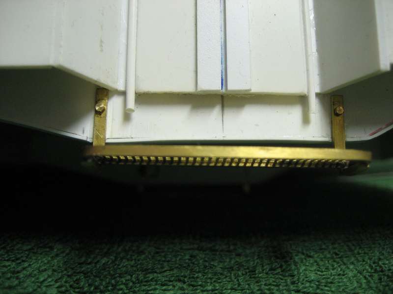

Kannst Du noch ein Pic über Deine Montagemethode am Wagen zeigen (einkleben oder schrauben?)
Ottmar
fst-tigrottino
Beiträge: 427
Wohnort: Aargau / CH
... und hier ist das "pic":
EW III Trittbrett-Produktion 13 (fst-tigrottino)
Klar: schrauben (M 1.2). Es hält gut und hat im Probewagen auch bereits erste Standfestigkeitstrainigs absolviert (im Wege liegende Ästchen etc. ); und zur Not sind ja Reserve-Trittbretter bereit!
