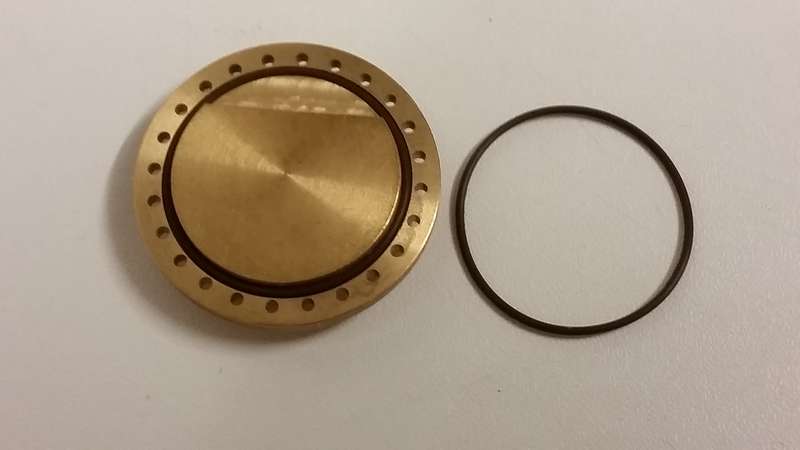

Kolben sind fertig.
20190922_140834 (Kupferschmied)
20190922_140914 (Kupferschmied)
20190922_140923 (Kupferschmied)
20190922_141006 (Kupferschmied)
Gruß Thomas
Kolben sind fertig.
Gruß Thomas

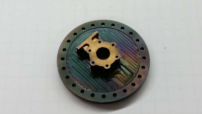

beim reinigen und entfetten meine Bauteile ist mir aufgefallen, das sich
Messing in einem alkalischen Reiniger über Nacht dunkel verfärbt.
Ob man diesen Prozess mit Strom oder Wärme beeinflussen kann ?
20190927_091108 (Kupferschmied)
20190927_091130 (Kupferschmied)
20190927_092135 (Kupferschmied)
Zylinderblock nach dem Sandstrahlen.
20190927_092228 (Kupferschmied)
Gruß Thomas
