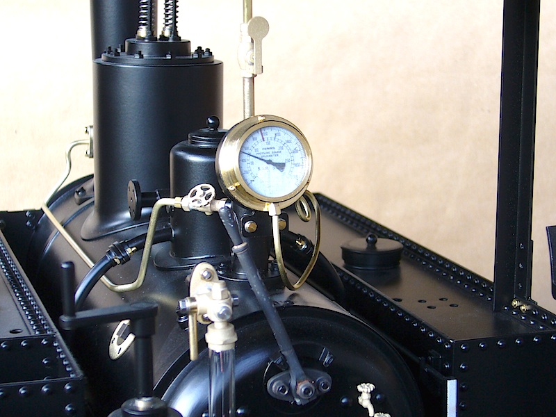

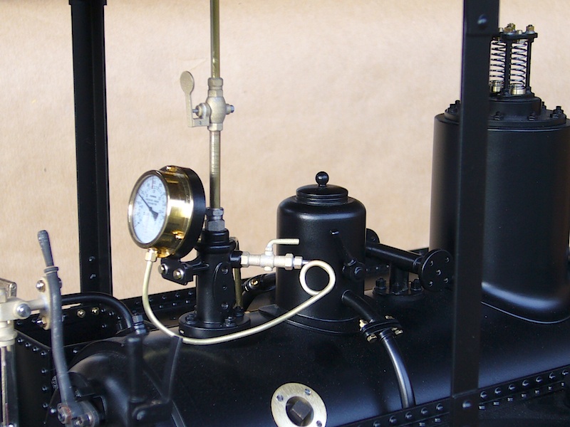

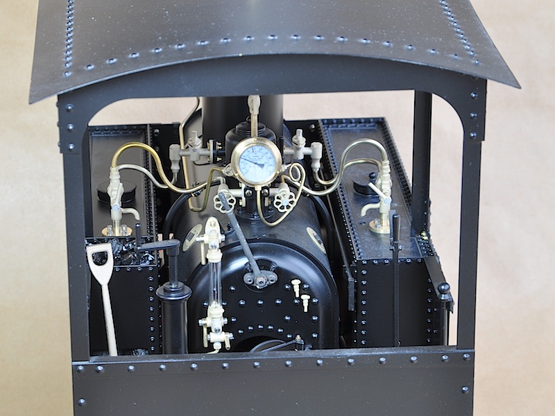

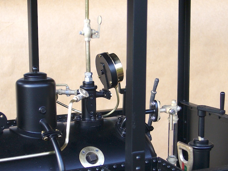

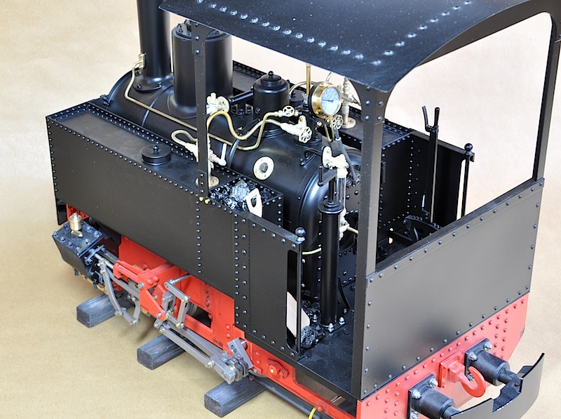

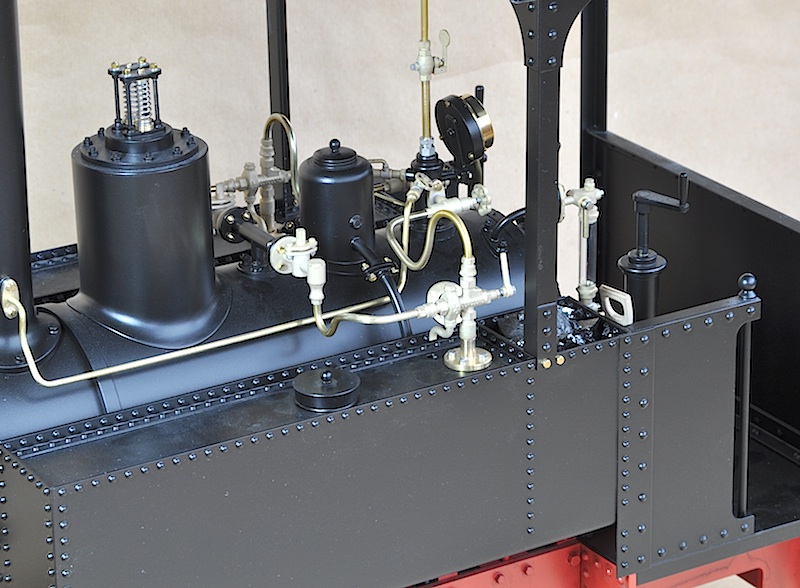

inzwischen sind Sanddom, Manometer, Hilfsbläser und Dampfpfeife "angeschlossen" :
dec_94 (Fuchs301)
dec_95 (Fuchs301)
dec_96 (Fuchs301)
...als nächstes sind die beiden Injektoren dran...
dec_94 (Fuchs301)
dec_95 (Fuchs301)
dec_96 (Fuchs301)

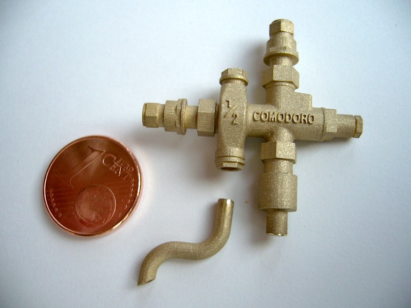

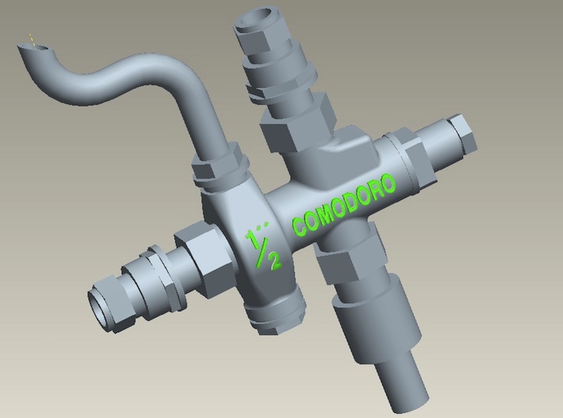

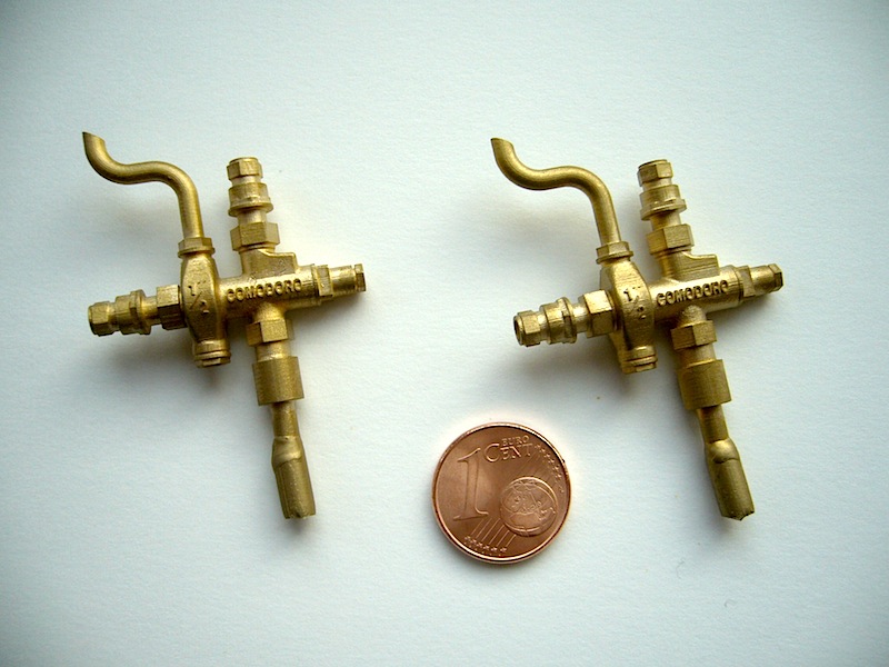

nachdem das Verfahren mit dem Messing-Abguss nach CAD-Daten bei meinem Strüver-Schienenkuli so gut funktioniert hat, habe ich auch die Injektoren für die Decauville so hergestellt. Entscheidend hierfür war auch , dass ich die erhabene Beschriftung des Originals auch im Modell nachbilden wollte.
Da ich den Injektor zweimal brauche (rechts und links an der Lok), hätte ich eigentlich zwei CAD-Modelle erzeugen müssen, da die Rohrleitung zum Ableiten des Schlabberwasser einmal nach rechts und einmal nach links gehen muß. Um dies zu vermeiden, habe ich diese Rohrleitung oben am Injektor anmodelliert. Beim Messing-Abguss wurde dieses Rohrstück abgetrennt und unten in der jeweils richtigen Richtung eingeklebt.
Daher komme ich mit einem Datensatz aus, der zweimal abgegossen wird.
Die Schrift hat im Modell eine Höhe von 1,5mm und eine "Strichstärke" von 0,22mm.
CAD-Modell
Injektor_CAD (Fuchs301)
die rohen Gussteile
Injektor_Rohguss (Fuchs301)
Rohr abgetrennt und gesandstrahlt
Injektor_gesandstrahlt (Fuchs301)

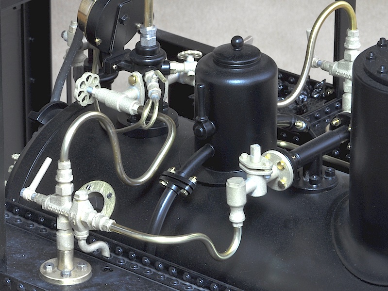

Injektor_1 (Fuchs301)
Injektor_2 (Fuchs301)
Injektor_3 (Fuchs301)
Injektor_4 (Fuchs301)
CAD-Modell
die rohen Gussteile

Hallo Christian,
mich hat es jetzt auch umgehauen. Dein Modell ist Top
Von den Injektoren bin ich natürlich schwer beeindruckt!
Re: Decauville Typ 1 in 1:8
Hallo Christian,
da staunt der Laie und der Fachmann wundert sich, oder wie der Spruch auch war.
Mit Deiner Formtechnologie zum Gießen hast Du wirklich einen Volltreffer gelandet.
Da ich das aber nur theoretisch kenne und sicher auch nie selbst machen werde, bin ich mal neugierig: Bis zu welcher Teilegröße würdest Du das anwenden oder anders gefragt, wovon ist die mögliche Teilgröße denn abhängig?
Schönen Tag noch
Schönen Tag noch
