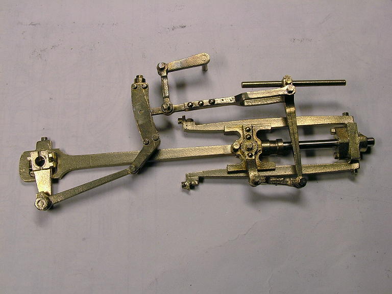

Leuts,
ist zwar eigentlich noch gar nicht dran, :oops: trotzdem musste ich heute unbedingt mal die ersten Steuerungsbrocken in die Hand nehmen. Nachdem die Brocken ja nun auch schon wieder ein paar Tage hier herumfliegen, wollte ich doch unbedingt wissen, ob´s passt. Hier ein Foto auf die Schnelle. Bessere Fotos folgen, wenn mehr Teile zusammengesetzt sind ......
Grüße vom Sto :? ffel

Hallo Stoffel,
ich weiss zwar nicht ob ich es Dir schonmal gesagt hab aber:
Richtig toll was da am werden ist :P Bin mal gespannt wann ich das Gesamtkunstwerk einmal live ansehen kann.Schleuditz geht leider nicht.
Auf jeden Fall vielen Dank das Du hier so ausführlich über den Bau berichtest.
HG 3/4

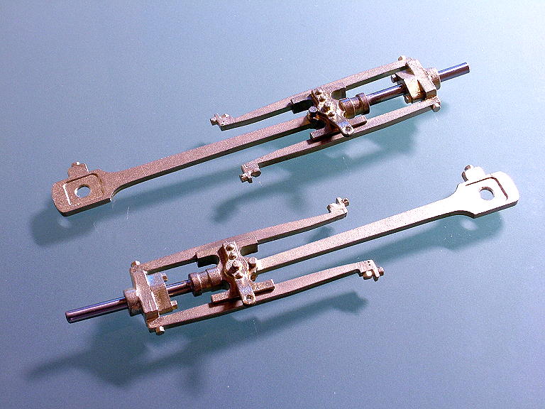

schöne Steuerungsteile. Das sind doch schon die Gußteile oder?
Seit dem Du mit Deiner neuen Sandstrahlanlage rummachst kann man das auf den Fotos nicht mehr so einfach unterscheiden.
Aus welchem Material sind den die Gießteile?
Wie immer Respekt wie Du an der Sache dran bleibst, mir gelingt das leider nicht so konsequent.
Gruß Martin
Beiträge: 2431
Re: Maloja & Chiavenna
Hi Marco, hi Martin,
vielen Dank für die Anerkennung aus so berufenem Mund. :oops: :oops: :oops:
Das Zusammensetzen der Steuerung macht irre Spaß. :freude: Trotz wirklich netter Unterbrechung durch eine Buntbahnkontrolle :lupe: , konnte ich eben noch die letzten vier Schrauben einsetzen.......
Genau :!: :ja:
Eine spezielle Messinglegierung.

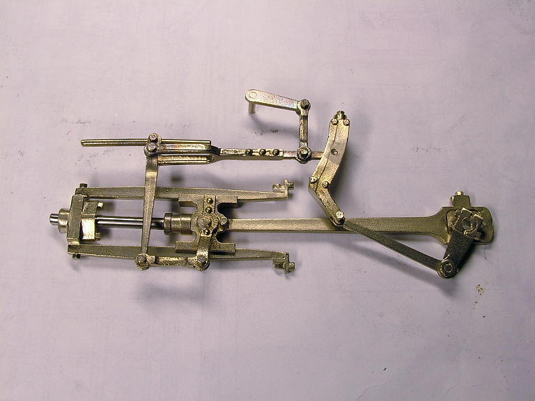

Hier nun die Bildchen. Einmal links ....
...... und einmal rechts :biggrin: .......
Die Brocken sind noch unverputzt :oops: (hatte vor dem Löten eh keinen Sinn :roll: )und haben durch´s Löten ein paar Verfärbungen (die noch beseitigt werden :? ). Schade eigentlich, dass ich die Brocken noch nicht montieren kann, aber Maloja und Chiavenna brauchen halt erst mal die Füße unter den Rock........ :roll:

HG 3/4
Beiträge: 192
Wohnort: München
Beitrag von HG 3/4 »
:evil: R....., und noch eins drauf gelegt. Aber schöne Teilchen hast Du da. :shock:
Nun noch ne Frage.
Auf dem Foto schaut es so aus als ob diese Messinglegierung schon ziemlich silbern / stahlfarben ist.
Läßt Du das so oder kommt da noch ein Finish drauf (Stichwort vernickeln / verzinnen usw)
Gruß Martin
Beiträge: 2431
Hi Martin,
:bgdev: :bgdev: :bgdev: :bgdev: :bgdev:
Eben, das ist ja der Gag an der Sache. :-$ :)
Nöööö, wozu :twisted: :?: Die Dinger werden noch sandgestrahlt. Dann verschwinden vor dem Auge auch noch die Formtrennkanten. That´s it. :nose: Das sieht dann ungefähr so aus wie die Hallschen Kurbeln.....
