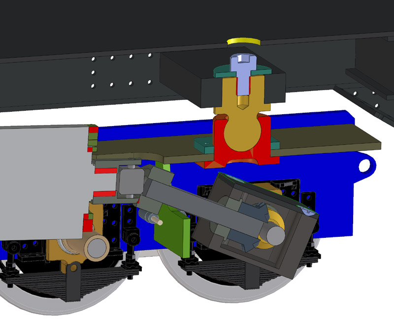

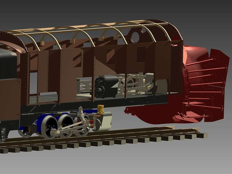

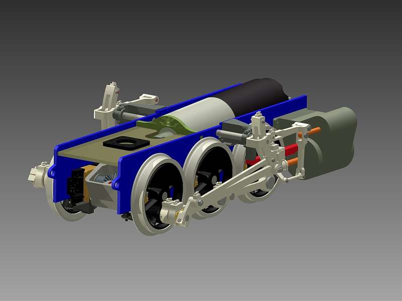

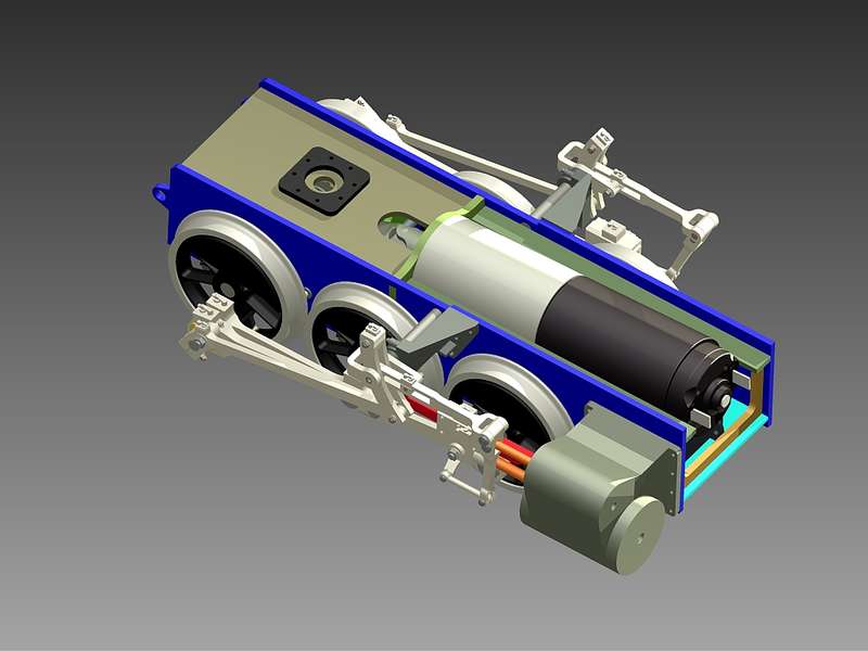

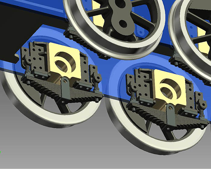

schön, dass dieses Projekt wieder Fahrt aufnimmt.
Die Drehgestelle sind wie Ottmar schon geschrieben hat, winzig. Daher hat es bisher noch kein Hersteller geschafft, sie maßstäblich umzusetzen.
Die Drehgestelle habe ich zwischenzeitlich im CAD bis auf die Nieten und ein paar Details fertig, natürlich maßstäblich. Basis ist ein (vorbildgetreuer) Blechrahmen, der Faulhaber 2232 mit Getriebe ist liegend im Drehgestell verbaut. Per Kardan und Kegelradgetriebe erfolgt die Kraftübertragung auf die 3. Kuppelachse, die fest im Rahmen gelagert ist. Die anderen zwei Achsen sind gefedert, die Drehgestelle per Kalottenlager drehbar und pendelnd mit dem Gehäuse verbunden. Die seitliche Abstützung erfolgt wie beim Original über Gleitteller.
Theoretisch reicht ein Antrieb je Xrot, praktisch sind auch zwei möglich. Das Neusilber-Gestänge von Nick passt natürlich.
Wenn Interesse besteht, können wir die Drehgestelle in die Realität umsetzen. Ich selbst kann allerdings "nur" die CAD-Daten beisteuern (dxf für die Bleche, stl für die Gussteile). Um die reale Umsetzung (Blechteile, Gussteile, Sammelbestellungen, etc.) müsst ihr euch kümmern.
So sieht das im CAD aus:
Das Kalottenlager im Querschnitt:
An der Xrot sieht es passend aus:

Re: RhB-Dampfschneeschleuder Xrot 9213
Hallo Tobi,
das ist ein sehr gutes und interessantes Angebot. Wenn du mir die Daten überlässt fräse und baue ich ein Muster und dann können wir genau beurteilen was möglich ist. Auch kann danach der Aufwand für den bau der Drehgestelle kalkuliert werden.
Hallo Tobi,
ich will kein Spielverderber sein aber das Ding bringst Du nicht um die Kurve, vorallem bei Steigungsbrüchen. Auch wird die Entgleisungssicherheit vorsicht gesagt nicht sehr sicher sein. Ich hatte mit einem Plastemodell Schiebeversuche unternommen.
Nimm einen flacheren Motor und überdenke Deine Geometrie bezüglich der Drehpunkte und deren Lagerung. Meine Schleuder hat einen neuen Rahmen und eine geländegängige Drehgestell-Aufnahme bekommen. Ich denke gib mir noch zwei drei Wochen Zeit und dann gibt es Bilder von den ersten Testfahrten - natürlich noch ohne Dampf!
Viele Grüße Ottmar
