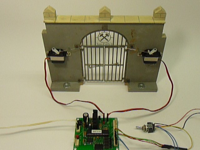

Heute möchte ich die Torsteuerung vom Stollenmund vorstellen
Klosterstollen 10 (Helmut Schmidt)
Torsteuerung für den Klosterstollen.
Die Torsteuerung selbst ist von der Firma MBTronik
Ein kleines Video gibt es natürlich auch zu sehen, in dem die Funktion sicher am Besten zusehen ist. :D

Hallo Helmut,
schön gelungen, der Torantrieb, auch das etwas zeitversetzte Öffnen der Flügel im Videoclip ist realistisch. Danke auch für den Link zum Hersteller MBtronik, die haben pfiffige Sachen im Programm.
Frage: Kann man die beiden Servos getrennt ansteuern? Ich denke an den Einsatz für Pantoantriebe. Habe mir zwar schon die Anleitungen runtergeladen, jedoch noch nicht gelesen.

rhb fan hat geschrieben:Frage: Kann man die beiden Servos getrennt ansteuern? Ich denke an den Einsatz für Pantoantriebe.
Glück Auf Andreas,
es handelt sich um eine Elektronik zur Ansteuerung von Servos die entweder über Schalter, Taster oder Digital angesteuert werden können.
Die Elektronik ist eigentlich für 2 völlig getrennt arbeitende Servos (Weichenantriebe) gedacht.
Ich habe sie aber so gekoppelt das beide miteinander laufen und da man auch noch die Geschwindigkeiten je Servo und Richtung unabhänig nutzen.
Diese Unabhängigkeit habe ich mir zu Nutze gemacht, das Miteinander der Torflügel so zu gestalten das sie zwar miteinander aber im Grunde über die programmierte Geschwindigkeit doch nacheinander öffnen und schließen.
Beide Servos müssen auch nicht in die selbe Richtung laufen sondern können auch entgegengesetzt laufen, denn sie sind ja im Grunde von einander völlig unabhängig.
Ich könnte mir da viele Anwendungen und nicht nur die Patografensteuerung vorstellen denn es lassen sich nicht die Endlagen programmieren wenn ich das richtig verstanden haben sondern auch noch einen Zwischenhalt.
Ich stehe aber auch noch am Anfang und habe noch lange nicht alles machbare ausgeschöpft.
Es ist aber schön zu lesen das mein kleines Video gefällt und Interesse geweckt hat. :wink:

Hallo Andreas, Hallo Helmut,
die Flüsterantriebe der Firma MB-Tronik sind wirklich eine feine Sache, wir verbauen sie für die Weichen in unseren Bahnhof auch:
http://spannwerk.buntbahn.de/fotos/show ... hp/cat/580
Für einen Panthographen-Antrieb halte ich ihn nur bedingt geeignet, da er als Weichenantrieb konzipiert ist, will heißen, du kannst ihn nur über eine Schaltadresse erreichen, nicht aber über eine Lokadresse.
Um Servos in einer Lok anzusteuern würde ich eher einen Lokdecoder für Servos (z.B. Zimo MX69 bzw. MX690 oder MX64) oder, wenn Lokdecoder schon vorhanden, einen zusätzlichen Funktionsdecoder der Servos ansteuern kann nehmen (z.B. Zimo MX680 oder von der Firma Tran gibts auch welche).

Hallo Matthias,
ja, Du hast recht, wegen der Schaltadressen gibt es bessere Dekoderlösungen für eine Pantosteuerung. Danke für den Hinweis!

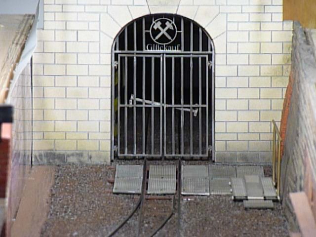

inzwischen ist mein Tor eingebaut und die erste Einfahrt, durch das sich öffnende Tor, kann in den Klosterstollen erfolgen.
Klosterstollen 11 (Helmut Schmidt)
Zum Video von der ersten Einfahrt in den Klosterstollen geht es hier.
Viel Spaß beim Ansehen. :D

Moin Helmut,
es ist schon feine Sache, dass sich das Tor jetzt vorbildgetreuer öffnen lässt :lol: Ich mag Funktionen im Modell, sie hauchen dem Ganzen einfach etwas Leben ein.
Nur beim Schließen erfolgt ein unmotiviertes Ruckeln des rechten Flügels, als ob dort eine zweite Person zu schnell sein wollte.

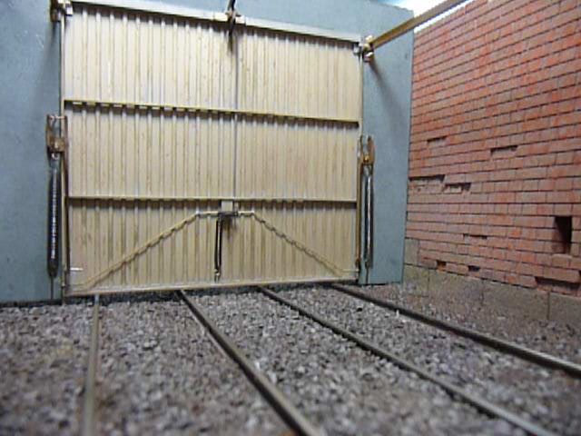

Ich bin aber inzwischen mit dem Antrieb des Lokschuppentores weiter gekommen.
Selbstverständlich lässt sich das Tor über ein Servo öffnen und schließen.
Die farbliche Gestaltung nehme ich aber erst in Angriff, wenn alle Mechanik und Elektrik funktioniert.
Aber seht selbst:

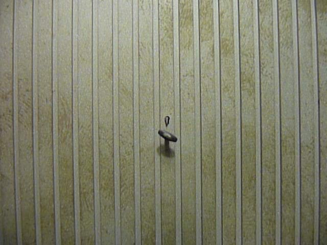

Lokschuppen 10 (Helmut Schmidt)
Hier der drehbare Knebelgriff.
Lokschuppen 11 (Helmut Schmidt)

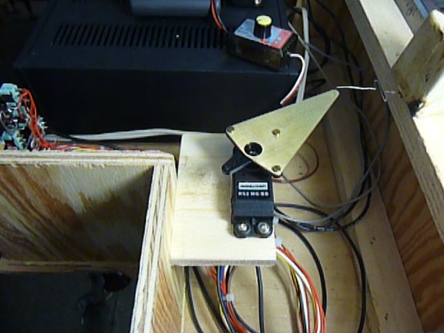

Lokschuppen 12 (Helmut Schmidt)
Servoantrieb für das Lokschuppentor mit dem vorübergehend genutzten Servotester.
Ein Bild sagt ja mehr wie Tausend Worte nur die Bewegung ist ja im Bild eingefrohren und damit wieder statisch, deshalb habe ich wieder ein kleines Video gemacht, dass ihr euch ansehen solltet.
Im Moment fahre ich das Tor aber noch mit einem Servotester auf und zu, eine Platine zur Steuerung ist aber schon bestellt.
