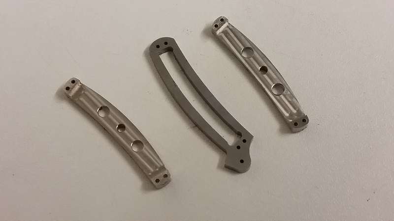

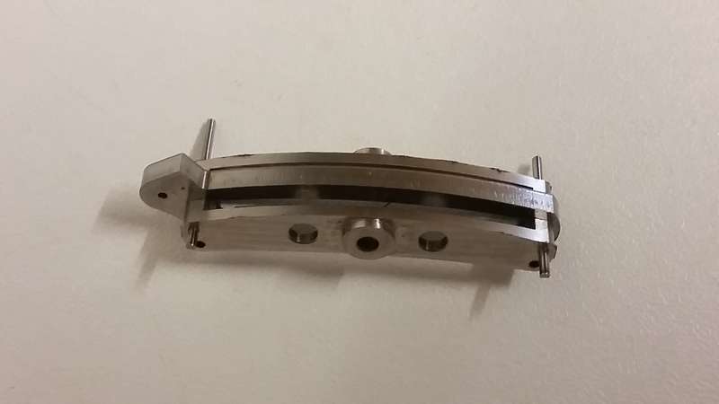

Umsteuerschwinge.
20190910_182725 (Kupferschmied)
20190910_182748 (Kupferschmied)
Gruß Thomas
Umsteuerschwinge.
Gruß Thomas

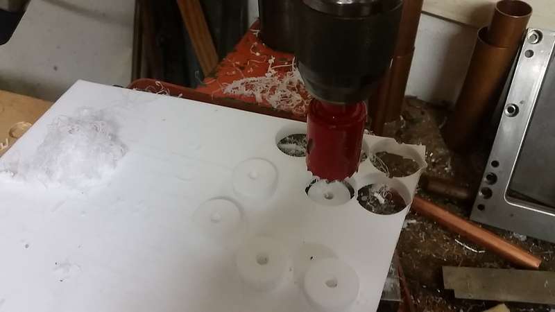

da ich an anderer Stelle nicht weiter machen kann, da ich noch auf Material warten muss,
mache ich mit den Teflonkolben weiter.
Aus Plattenmarterial und einer Bohrkrone habe ich die Rohlinge gemacht.
20190917_190924 (Kupferschmied)

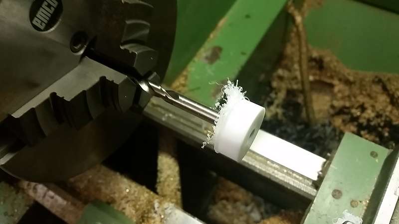

Danach habe ich die Rohlinge auf einen Bohrer gesteckt und überdreht.
20190917_191138 (Kupferschmied)
20190917_191453 (Kupferschmied)
20190917_191530 (Kupferschmied)

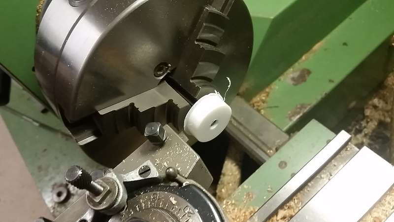

In der Vorrichtung werden die Rohlinge auf 8mm Breite gedreht.
20190917_191655 (Kupferschmied)
20190917_191928 (Kupferschmied)

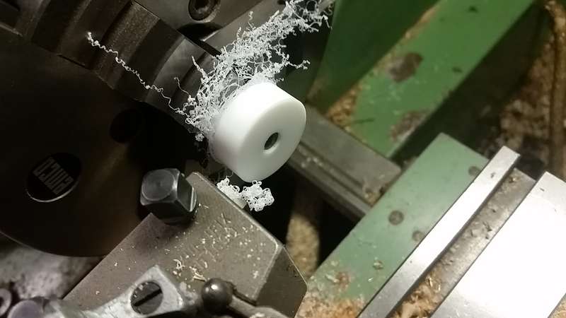

die Rohlinge werden auf einen Durchmesser von 27mm gedreht.
Auf das entgültige Maß von 26mm werde sie erst gedreht wenn sie auf
dem Kolben sind.
Gruß Thomas
dem Kolben sind.

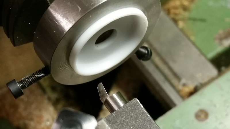

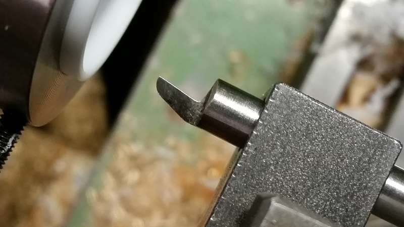

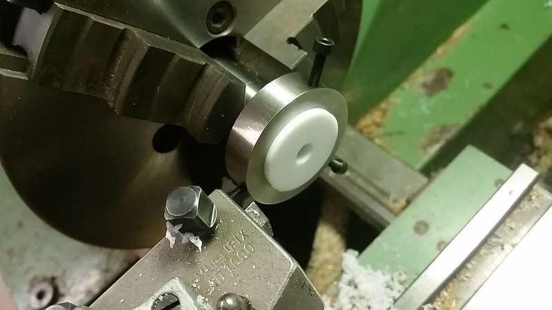

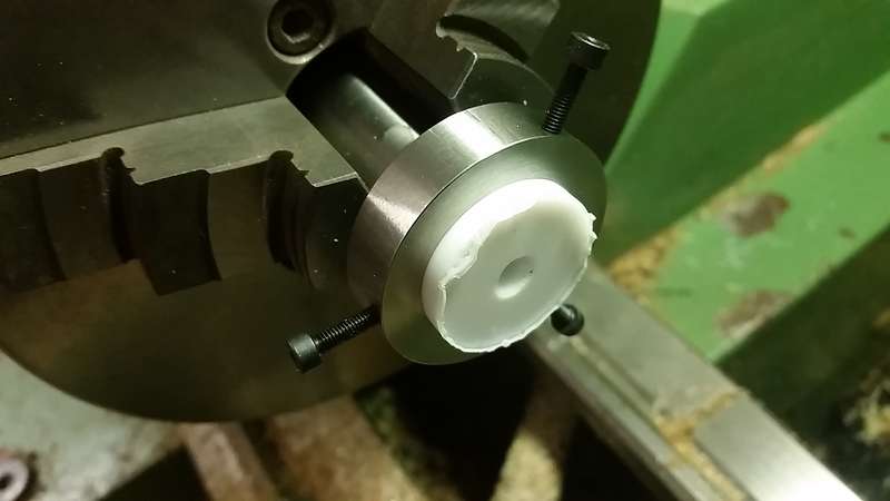

habe die Innenkontur mit einem Formstahl gedreht.
20190918_180710 (Kupferschmied)
20190918_180722 (Kupferschmied)

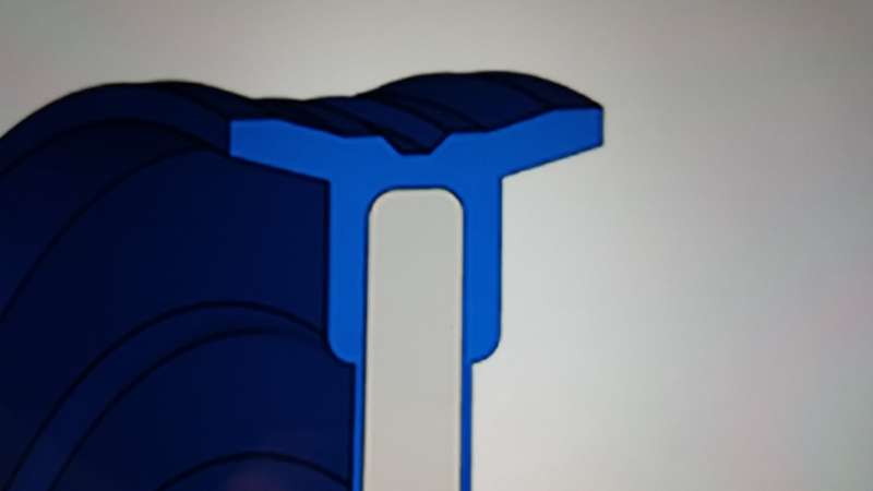

Die Form habe ich von einem Pneumatikkolben abgeschaut.
20190918_181545 (Kupferschmied)
Gruß Thomas
