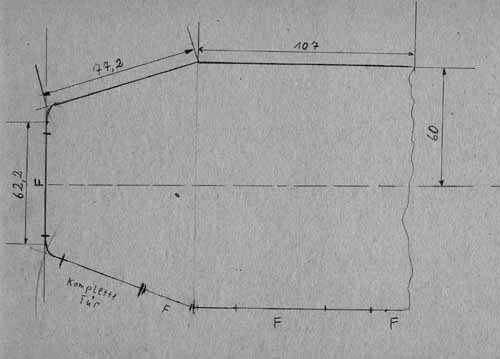

es regnet, die letzte Malletprobefahrt vor der Farbgebung fällt aus. Also habe ich die Zeit genutzt, und meine gewonnen Maße mit den Zeichnungen aus dem Buch "Selketalbahn" verglichen. Die Längen und Höhenmaße passen
Aus der Frontansicht habe ich dann versucht, die Maße durch "Umrechnen" zu entnehmen. Für die vorderen Außenmaße ergibt sich mit dem Buch eine Differenz von ca. 6 cm, hängt aber auch damit zusammen, dass man auf dem Foto nicht exakt den Rundungsbeginn festsetzen kann. Und 1mm Unschied entsprechen auf meinem Ausdruck schon 16 cm Vorbildmaß. . Eine Gewinnung des Breitenmaßes für den mittleren Triebwagenbereich aus dem Frontfoto scheidet aus. Da sind es rund 70 cm Differenz.
Somit habe ich auf Grund der Übereinstimmung der anderen Buchmaße mit meinen Ergebnissen für die Breitenmaße die des Buches angenommen und bin zu folgender Grundplattenbemaßung gekommen.
Fachleute mögen mir die Qualität der innerhalb einer halben Stunde auf ein Stück Pappe gemachten Zeichnung verzeihen. Erstens habe ich das Fach Technisches Zeichnen gehaßt und zweitens will ich mir jetzt ein Pappmodell also Probe bauen.
@Thomas.
kommst Du nach der Aktualisierung Deiner Zeichnungen auf das gleiche Ergebniss, oder habe ich jetzt irgendwo einen Denkfehler
@Thomas.
