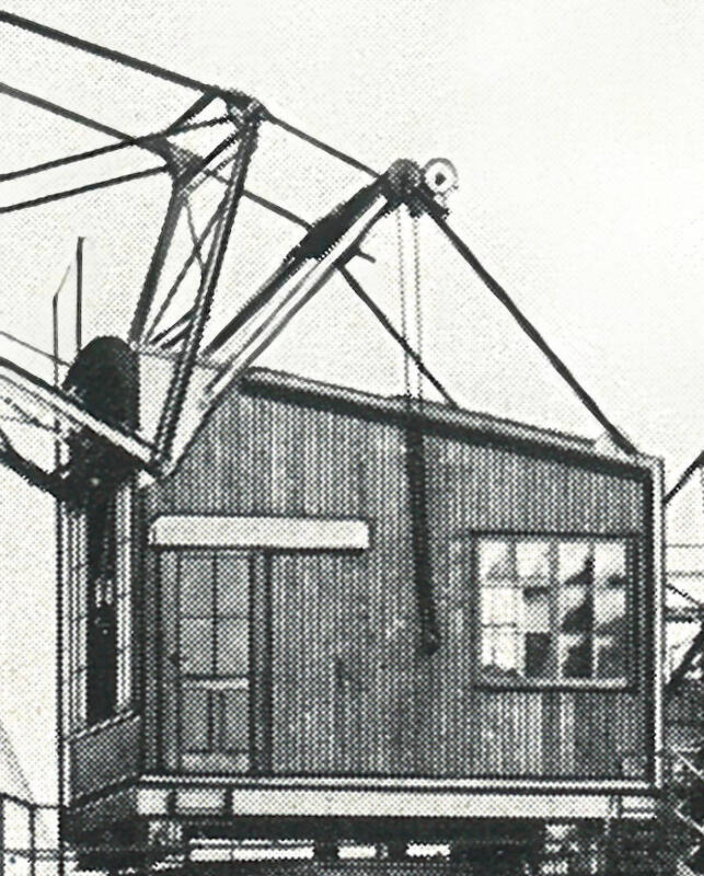

Bei meinen ersten beiden Bilder (Münzel Ausleger 01 + 02) sehe ich noch die Seilscheibe - aber leider keine Verbindung nach unten..... wie kann nun damals der Ausleger gehoben und gesenkt worden sein?
Als ich von Volker kürzlich einen tollen Link zu einem Bild vom Oldenburger Stadtmuseum erhielt, fragte ich dort nach, ob ich einen colorierten Ausschnitt eines dortigen Kranbildes von 1920 für meinen Beitrag hier verwenden dürfte. Ich bekam grünes Licht (besten Dank dafür) :D
Bildausschnitt Kran 1920 (fspg2)
Kaianlage um 1920 ©Stadtmuseum Oldenburg
(Bildausschnitt nach Rücksprache mit Stadtmuseum Oldenburg)
In einem Buch über die Firma DEMAG aus dem Jahre 1920 fand ich dann eine Lösung, die auch bei dem Lauenburger Münzelkran anfangs möglich gewesen sein könnte.
Demag Vollportalkran ca.1929_01 (fspg2)
Viele Kräne aus dieser Zeit waren mit "von Hand einziehbaren Auslegern versehen".
Demag Vollportalkran ca.1929_02 (fspg2)
Demag Vollportalkran ca.1929_03 (fspg2)
Auf den beiden Ausschnittsvergrößerungen sieht man, wie von einer recht kleinen oberen Seilscheibe ein Seil (durch das Druckraster sieht es eher wie ein Spiralkabel aus) an der Kran-Außenseite nach unten führt. Am unteren Ende scheint ebenfalls eine Rolle oder Scheibe zu sein. Der helle Punkt in der Mitte könnte eine Achse zu einer Kurbel nach innen gewesen sein.
Bei dem Oldenburger Kran führten die Seile dann wohl durch das Dach nach unten.
Konstruktiv sinnvoll ist entweder eine Antriebsstange aus dem Führerhaus durchs Dach nach oben ( mit E-Motor im Kranhaus )
Diese Lösung gefällt mir, ich werde sie konstruktiv schon einmal zeichnen.
Lediglich finde ich noch keine Erklärung, warum die Haube links ( im Bild Getriebe_Ausleger_08) sich deutlich unter der Spindelachse befand.
Ich hoffe noch, weitere Informationen aus dem Lauenburger Museum zu bekommen... vielleicht tauchen ja doch noch irgendwelche Bilder oder gar Zeichnungen auf, die Weiteres erklären.
