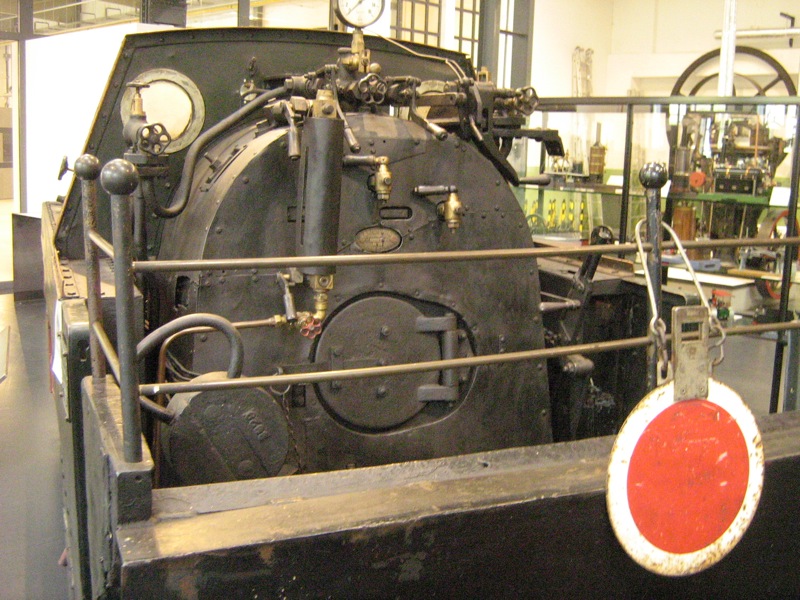

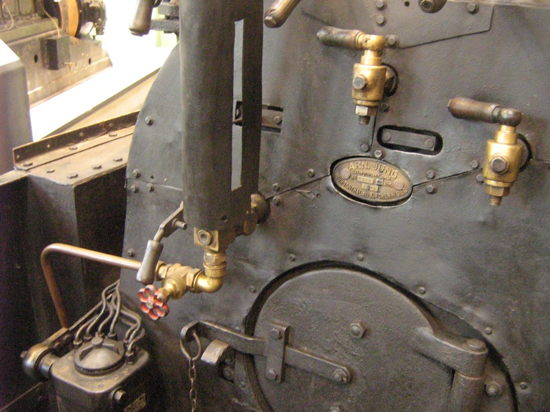

hier noch zwei andere Fotos einer anderen Jung-Werkslok (abgestellt im Technik-Museum Eslohe/Sauerland), ebenfalls mit zwei Prüfhähnen (hier liegen sie direkt über der Feuertür). Auf dem ersten Bild kann man auch sehr gut die Höhenanordnung des Wasserstandsglases (das Glas selbst ist nicht mehr im Gehäusemantel vorhanden) im Vergleich zu den Prüfhähnen und zum Kesselscheitel sehen.
Ich wollte mit meinen Nachfragen nicht Christian´s hervorragenden Bericht stören oder überfrachten. Manchmal ergeben sich solche Nachfragen
am Rande, und eine kurze Diskussion dazu ist oft auch für andere interessant. Vielen Dank jedenfalls an die beteiligten Heizer für die Klärungen - und Christian weiterhin gutes Gelingen beim Weiterbau seiner wunderschönen Lok!

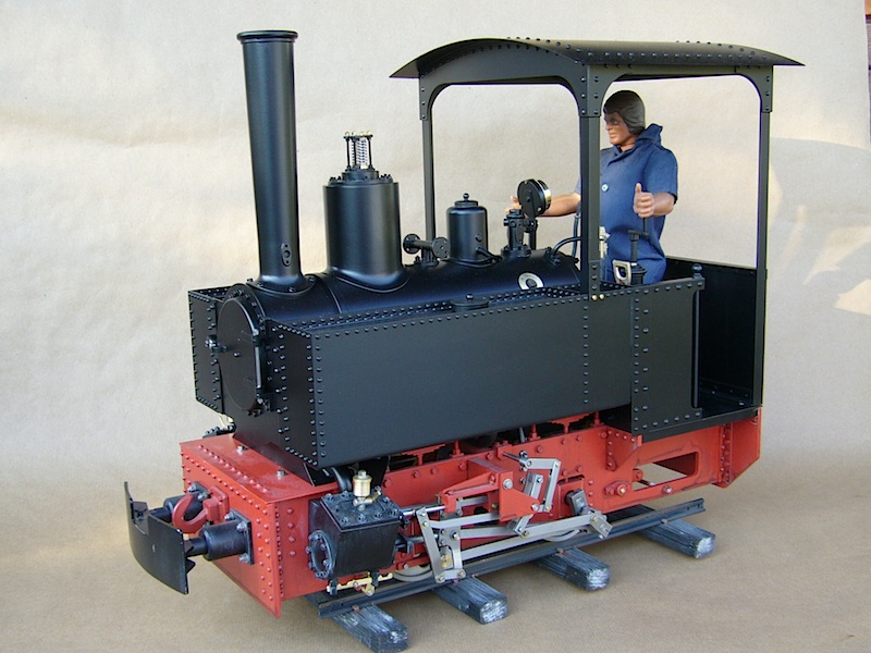

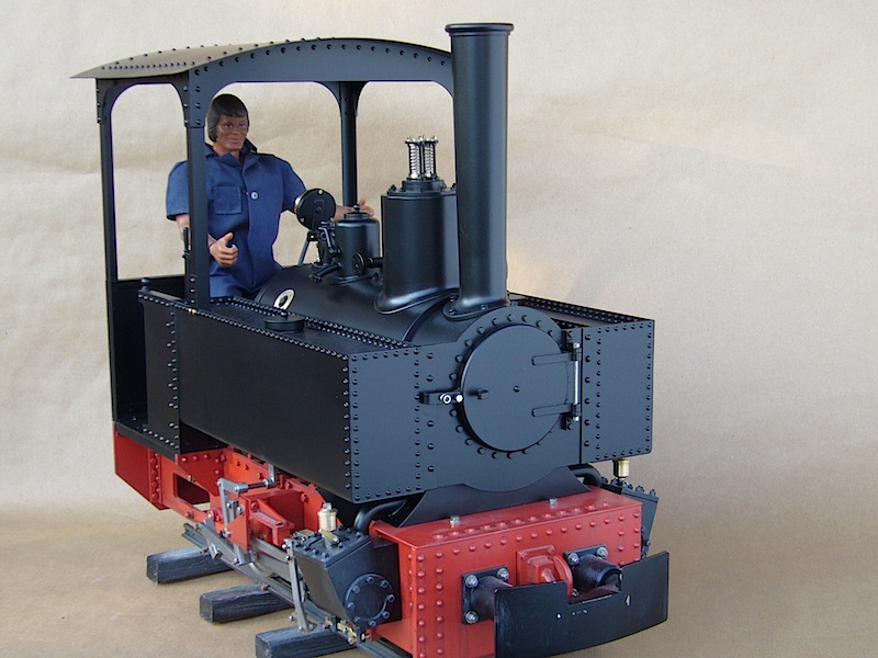

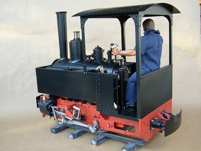

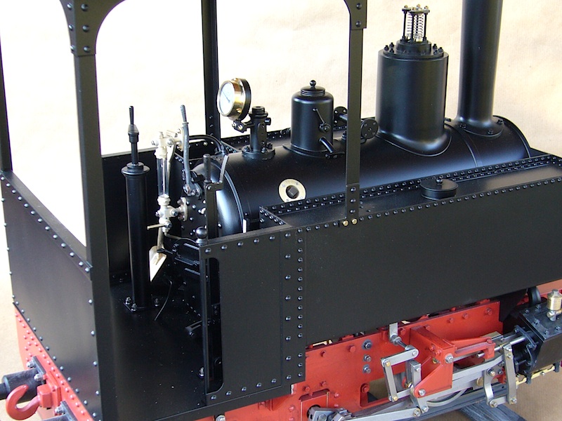

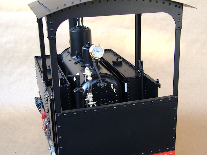

heute Abend war gutes Fotografier-Licht und deshalb gibt es ein paar Bilder vom aktuellen Stand:
die Farbe ist drauf (ein paar Schrauben müssen noch "nachgetupft" werden) und jetzt fehlen "nur noch" die Injektionen, die Dampfpfeife und ein paar Kesselleitungen…
die Fertigstellung ist also in Sichtweite...
dec_89 (Fuchs301)
dec_90 (Fuchs301)
dec_91 (Fuchs301)
dec_92 (Fuchs301)
dec_93 (Fuchs301)
Christian

Hallo Christian,
die Lok sieht bis jetzt einfach super gebaut aus! :D

Hallo Christian,
man ist die toll geworden :!: :!: :!:
Gratulation zu diesem Schmuckstück :top: :heiss: :bia:

Hallo Christian,
auch von mir ein Hoch auf Deine kleine große Lok.
...und wie dezent wird die Alterung ausfallen?

Hallo Christian,
habe ich da noch eine nette zusätzliche Kohleschaufel :wink: an dem gelungenem Modell erspäht? :gut:
