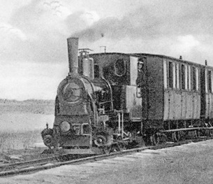

In dem hervorragenden Wangerooge-Buch unseres Mitglieds Malte Werning (zu haben auch bei Amazon) findet sich die sehr hübsche Wiedergabe eines zeitgenössischen Fotos oder einer Postkarte, die beweist, dass LGB® ganz recht hat :-) .
Quelle: Malte Werning, "Wangerooge - die Inselbahn und ihre Geschichte" bzw. http://www.inselbahn.de .
Ich hoffe, dass Malte nichts gegen die Wiedergabe dieses digital verschlimmbesserten Ausschnitts hat.
Gut zu sehen: Die Wagen sind deutlich breiter als die Lok - kein Wunder bei nur 1,6m Führerhaus-Breite. Zum Vergleich: Der immer noch im Bau befindliche "Barmer" bringt's auf 2,60m.
