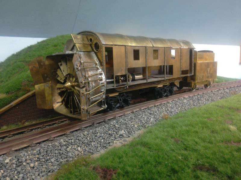

Re: RhB-Dampfschneeschleuder Xrot 9213
Hallo XRot Interessenten,
ich selbst baue gar keine XRot für mich selbst, habe dieses Projekt aber unterstützt.
Ein Bekannte von mir und Buntbahner bei mir hier aus dem Ort wollte aber gern eine XRot haben und ich hatte ihm zugesagt dabei zu unterstützen.
So helfe ich ihm und unterstütze ihn seine XRot zu bauen.
In den letzten Tagen haben sich 2 weitere Buntbahner bei mir gemeldet die für sich die XRot bauen möchten.
XRot001 (Helmut Schmidt)
Unsere XRot rollt auf Behelfsdrehgestellen und im Moment ist der Tender in Arbeit.
Wie sieht das bei euch aus? Wer ist alles noch an einer XRot, ist dabei und wie weit?

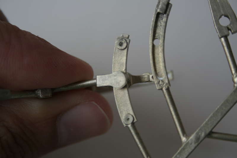

ich habe vor 7 Jahren folgende Teile als Urmodelle gebaut und aus Neusilber gießen lassen für mein Xrot-Projekt:
Sprich die Steuerungs- und Antriebsteile exestieren alle noch als Silikonform. Pro Drehgestell sind 4 Gussbäume und zweimal der Kreuzkopf nötig.
Der Kreuzkopf hat innen einen 4-Kant mittels Einleger eingegossen. Dieser passt ohne Nacharbeit sauber auf die gegossene Gleitbahn.
Die Teile sind alle exakt maßstäblich und Tobi wollte sie seinerzeit für die Xrot-Serie verwenden.
Falls Interesse besteht kann ich die Formen gerne zugänglich machen, was ich nicht kann ist für viele Leute die Teile bearbeiten etc. Das lässt mein Beruf nicht zu.
Desweiteren habe ich die Zylinder damals selbstgebaut und ein Urmodell für die Schmierpumpe gebaut. Tobi müsste noch Zugang zu der Gussform haben.
Hier sieht man die Teile teilweise zusammen gebaut und den Zylinder:
Vielleicht hilft euch das ja weiter. Die Teile machen natürlich noch keine ganzen Drehgestelle, aber da könnte man sicher einiges lasern oder wasserstrahlen lassen. Räder müssten ja vorhanden sein. Wurden damals neue Radreifen aufgezogen wie angedacht? Das habe ich mir erspart. Deshalb sind die Drehgestellwangen zueinander isoliert und natürlich die Achsen.

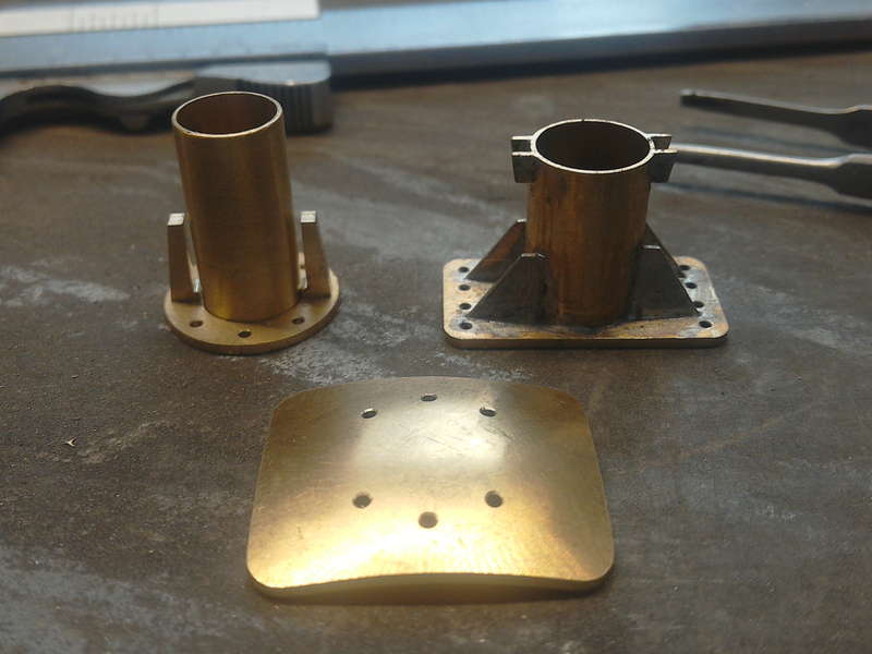

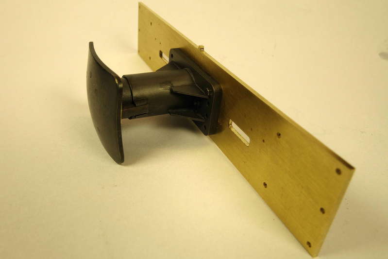

Wir sind ja hier in einem Forum mit dem Schwerpunkt Selbstbau, somit sehe ich in dem XRot Bausatz, einen Bausatz der mir Freiraum zum Selbstbau lässt.
Deshalb habe ich auch mit dem Selbstbau von benötigten Teilen begonnen.
Die Einzelteile für den Puffer sind gefertigt und zusammengelötet.
Verdrehschutz gefedert und weil es einfacher war, habe ich die Pufferbohle auch gleich noch neu gefertigt.
Der Pufferteller ist aus einer 1mm Messingplatte gedrückt und vernietet.
