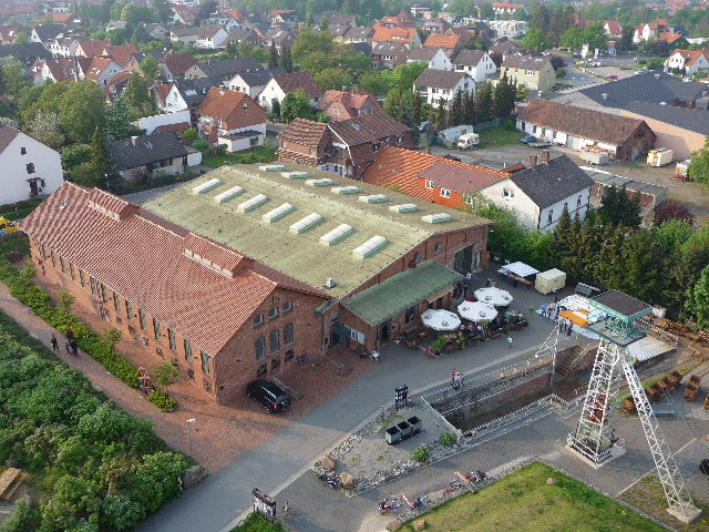

Alte Zeche 01 (Helmut Schmidt)

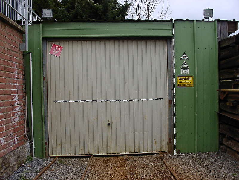

Bild auf den Klosterstollen aufgenommen von der Spitze der freistehenden Feuerwehrdrehleiter.
Wie du auf diesem Bild sehen kannst, ist auch das in Wirklichkeit so, ich habe schon mal überlegt ob ich das Diorama nicht quasi umkrempeln könnte, ist aber glaube ich auch nichts. :gruebel: :wink:

Moin Helmut,
wenn ich Dein Vorbildfoto so betrachte, erscheint mir die Einfahrtsbreite doch sehr eingeschränkt.
Kommen Eure Loks da überhaupt vorbei oder dient der Schuppen nur zu Abstellen der "Personenwagen", die ja wohl schmaler sein dürften, als die Lokomotiven?

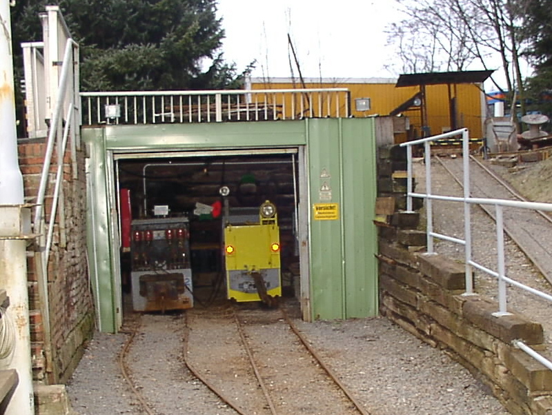

aber immer, siehe hier:
Lokschuppen 02 (Helmut Schmidt)
Links EL9 rechts BBA im Schuppen.

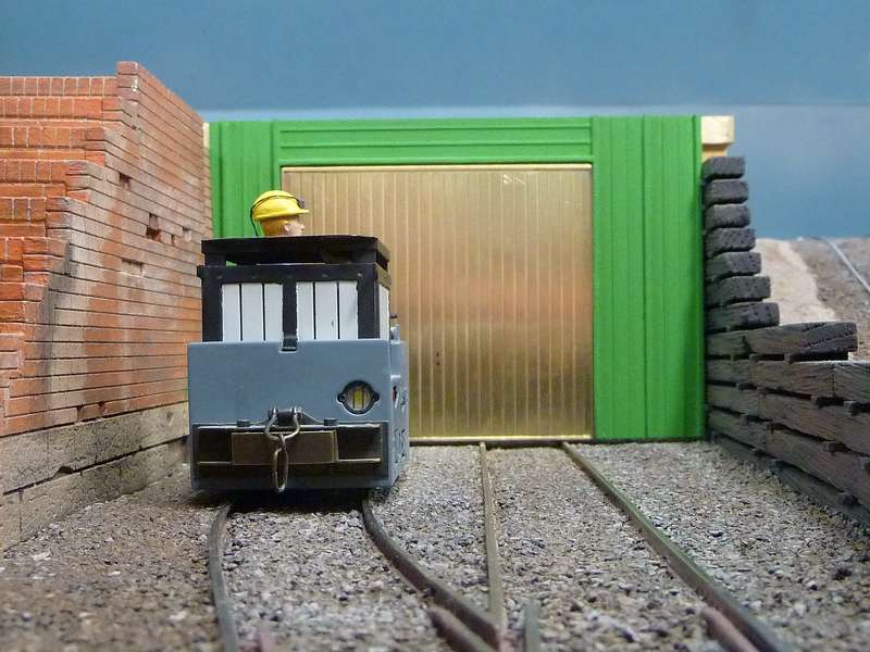

Einen Wagen bringst du da auf normalem Weg nicht hinein die sind breiter.
Die BBA passt aber nur auf dem rechten Gleis und die EL9 links nur, wenn du beim Einfahren fest mit dem Fuß gegen die Wand trittst.
Das Spiel zwischen den Spurkränzen wird auch benötigt, damit die Torzarge nicht an der Lok lang schrappt.
Da ich im Modell beim Einfahren den Lokfahrer sich aber nicht mit dem Fuß an der Wand abstoßen lassen kann, werde ich die Zarge etwas verändern und schon klappt die Einfahrt mit dem Modell ohne Schrappen.

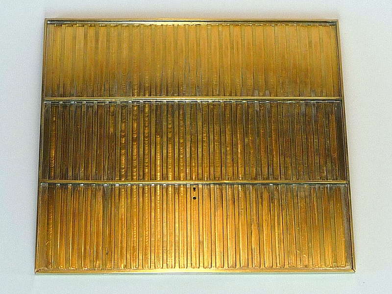

inzwischen habe ich mit dem eigentlichen Tor für das Modell begonnen.
Die ersten Ansichtsmuster und Probefräsungen waren ja noch aus MDF, aber das Tor soll sich ja mal öffnen lassen und deshalb habe ich begonnen ein neues Tor zu bauen.
Lokschuppen 05 (Helmut Schmidt)
Das Tor entsteht aus Messing, weil ich so dem Vorbild am Nächsten kommen kann.
So jetzt geht es weiter mit der Rückseite des Tores und der Mechanik zum Öffnen. :wink:
Re: Projekt Klosterstollen
Glück Auf,
und hier die Rückseite von dem sich im Bau befindlichen Tor.
Lokschuppen 06 (Helmut Schmidt)
Die Rückseite vom Tor, die Rahmenleisten und Verstärkungen sind schon aufgesetzt.

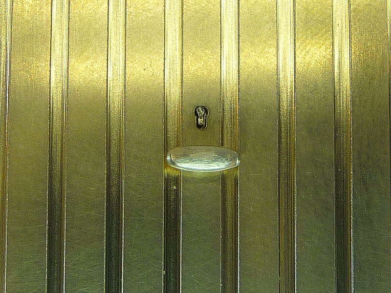

ich habe mal versucht die Beschläge für das Schuppentor herzustellen.
Lokschuppen 07 (Helmut Schmidt)
Knebelgriff und Profilzylinder im Tor.
Lokschuppen 08 (Helmut Schmidt)
Schloßkasten mit Profilzylinder und Knebelgriffen.
Ich selbst bin aber noch nicht ganz zufrieden, der Profilzylinder könnte noch etwas stärker sein und die Knebelgriffe etwas schlanker.
Ich habe das aber trotzdem schon mal vorab gezeigt um zu demonstrieren "Der Weg ist das Ziel" und manches mal muss man ihn auch öfter gehen. :wink:

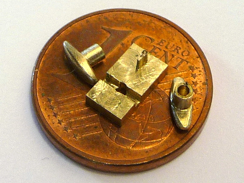

Auch wenn Du die Teile auf dem Cent fotografiert hast, sag´doch bitte mal die Maße des Zylinders :!: :?:

wir Dussel haben vor lauter Kleinkram den entscheidenden Punkt noch nicht endeckt. Der Schließzylinder ist ja aus Messing! An meinem Briefkasten gibt's das wohl, aber an einem Garagentor?
@ Helmut: Ich vermute, dass Du das Teilchen noch vernickeln wirst, oder?

danke für deinen berechtigten Hinweis ich könnte das so lassen, nur leider habe ich das zu spät gesehen, ich habe es schon geändert. :mrgreen:
Das mit dem Vernickeln ist eine gute Idee, nur wenn ich mir den original Zylinder anschaue, mache ich ihn am Besten einfach nur schwarz. :wink:
Lokschuppen 09 (Helmut Schmidt)
Beschläge für Lokschuppentor.Schloßkasten mit Schließzylinder, Knebelgriffe groß und klein und zum Vergleich eine 0,5 mm Niete auf dem Euro Cent.
Der Schließzylinder hat die Abmessungen von 1,5 x 0,8 mm und ist im unteren Teil nur 0,5 mm breit.
