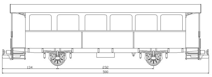

hier mal die Maße des "Anstoßes" und die Lösung des Problems....
problem_1 (Waldbahner)
Hier mal die Maße Achsstand, Achse bis Puffer und LüP
problem_2 (Waldbahner)

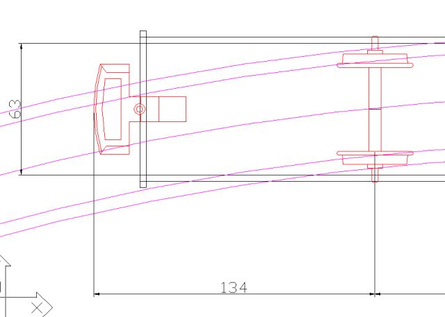

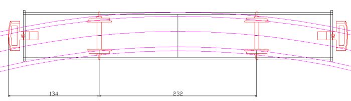

So schaut das Ganze auf R3 aus wenn die Achsen fest im Rahmen gelagert sind.
problem_3 (Waldbahner)
Die Räder sind so verkantet, daß der Wagen entgleisen würde. Die Kupplung liegt deutlich außerhalb der Gleismitte, so daß bei einem Gegenbogen, bzw. bei fehlenden Übergangsbögen sich die Wagen gegenseitig aus dem Gleishebeln würden.
problem_4 (Waldbahner)

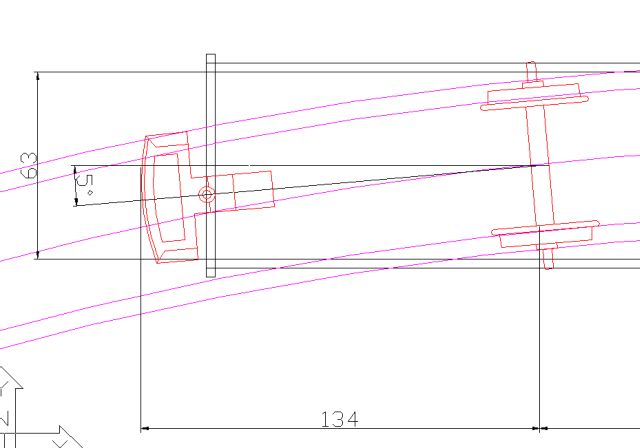

Würde man die Achse mit Hilfe eines Einachsdrehgestells um je 5° nach links und rechts ausschwenken und dabei die Kupplung über eine Deichsel mitnehmen, so paßt der Radsatz wieder auf's Gleis und die Kupplung bleibt auch "auffem Teppich".
problem_5 (Waldbahner)
Ein solches Drehgestell ließe sich recht einfach aus Blech biegen. Es ist auch genügend Platz eine 3-Punkt-Lagerung zwischen zu basteln. Wäre bei der Länge des Wagens auch Ratsam.
