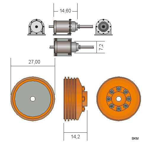

Hallo T1 Gemeinde,
die Zeichnungen für die Bremsanlage sind fertig. :)
Vorschau
Bremse1 (bkm)
Auf einer LPG-Metallachse
Bremse2 (bkm)
Arbeite an der Ansicht des Motors von unten welcher
den E-Motor verdecken soll,und am Führerstand.
Dafür brauche ich nun aber wirklich die endgültigen
Maße des Bodenblechs und des Wagenkastens. :!: :!: :!: :!:
Bis sofort dann
Peter
Bis dann denn
Peter (BKM)
