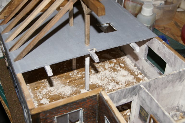

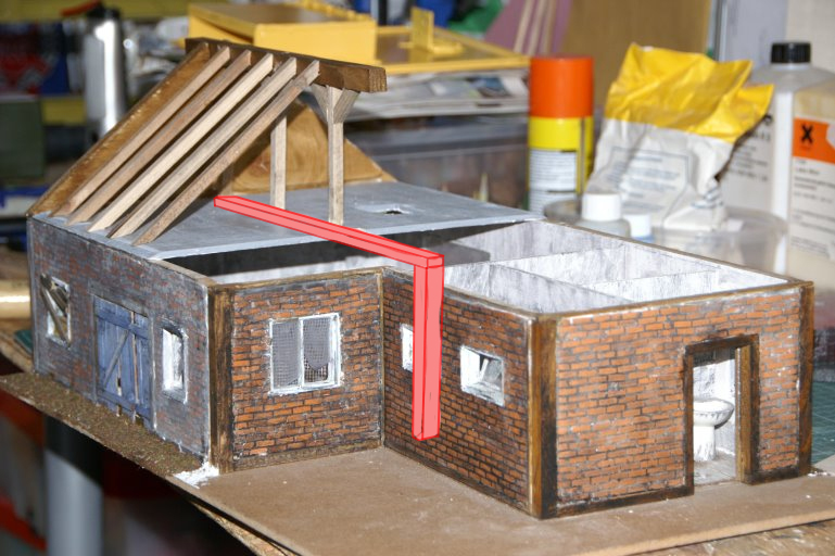

Ich finde Volkers Vorschlag gut, würde aber noch anmerken wollen, dass dieser Deckenbalken seinerseits eine gute Abstützung benötigt. Ich hab's mal in das vorletzte Photo von Carsten eingepinselt:
Vorschlag für Balkenabstützung im EG (Frédéric)
Am hinteren Ende kann der Balken in der Außenmauer ruhen, das ist klar. Am vorderen Ende würde er aber nur eine dünne Innenwand als Widerlager haben. Dort würde ich einen zusätzlichen senkrechten Balken setzen, der die Last in den Boden ableitet.
Grüße,
Frédéric
dolfan96
Beiträge: 182
Registriert: So 15. Jul 2012, 00:59
Re: die Schänke, mein zweites Projekt
Beitrag von dolfan96 »
moin,
danke euch beiden für die Tipps.
Ich werde 3 waagerecht verlaufende Balken unterhalb der Decke andeuten ( weil ja ein Drittel nicht bebaut wird) und diese mit Querbalken verbinden. So wie man es auf der Vorlage sieht. Nach unten setzte ich 2 Stützbalken unter die Decke (so, wie man es im Hintergrund der Vorlage erkennen kann) . Im vorderen Bereich werde ich keinen Balken hinsetzen, weil wie geschrieben dort eine Bebauung nicht vorgesehen ist. Bilder kommen nach Fertigstellung dann später.

Hallo Frédéric,
genau so soll es sein. Nur den Balken unter die Decke. Klar, wenn die Wand als Auflager zu schwach ist, muß ein Stützbalken her. Würde sogar zusätzlich im großen Raum einen weitere Stütze einplanen.
Carsten,
dein Bild zeigt sehr schön was ich meinte.

Natürlich unter die Decke, nicht auf den Boden des Obergeschosses. War nur in das vorhandene Photo nicht so leicht hineinzuzeichnen. :wink:

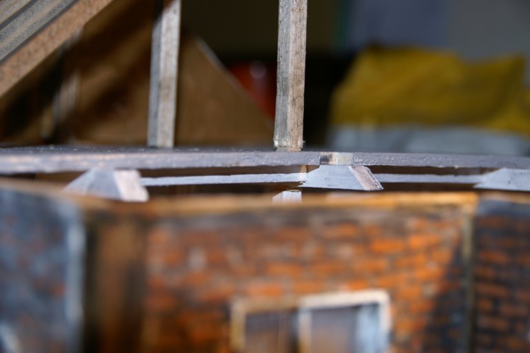

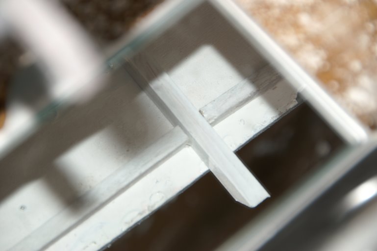

so, habe jetzt die Anmerkungen umgesetzt und die Träger nachträglich eingebaut.
Das letzte Bild ist mit dem Taschenspiegel von unten nach oben gemacht und zeigt die Unterseite der Decke.

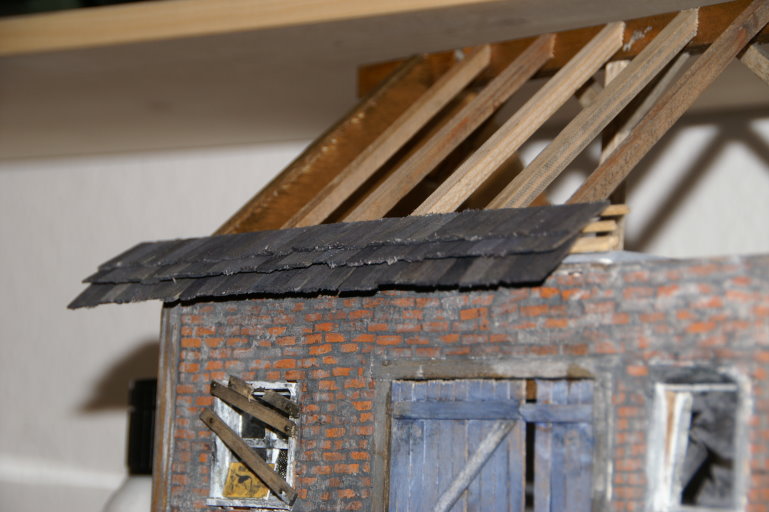

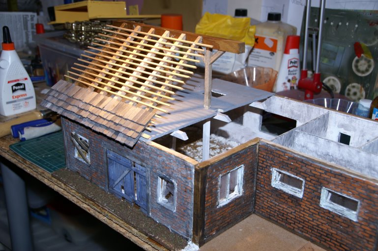

habe jetzt angefangen die ersten 74 Schindeln auf das Dach zu bringen. Also zurechtkürzen, einbeizen und aufleimen. Nach ca. weiteren 800 - 900 Stück sollte dann der Teilbereich des Dachs fertig gedeckt sein. Hoffe das sollte so passen, noch kann ich einiges ändern.

sieht schon gut aus. 74 Schindeln und kaum Baufortschritt; aber das wird einem klar, wenn man bedenkt, wie weit Schindeln überdecken. Du solltest aber an der Abbruchkante des Daches die Schindeln im Halbversatz aufkleben.

das bedeutet auf der vom Bild her vorderen Seite zum Schluß immer nur eine halbe Schindel in jeder zweiten Reihe ankleben, das sich hier ein Zick Zack muster ergibt ?

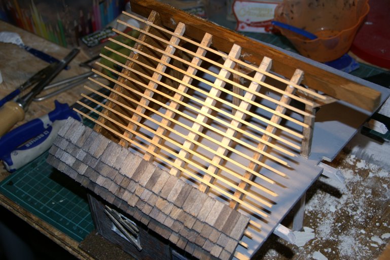

moin,
so die Dachlattung auf der ersten Seite ist bis auf ein bis zwei Leisten fertig. Hier kann man schon mal erahnen, wie viel Schindeln noch aufgebracht werden müssen. Das müsste jedenfalls soweit passen.
