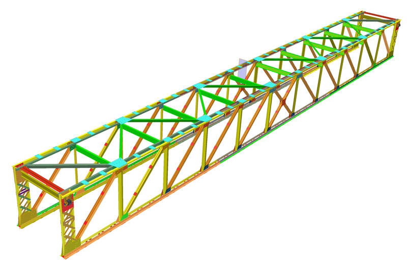

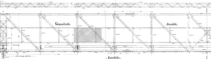

Inzwischen habe ich begonnen, mir die Zeichnungen für die Hauptbrücke genauer anzusehen.
Hauptbruecke_Grundskizze_01 (fspg2)
Hauptbruecke_Grundskizze_02 (fspg2)
Hauptbruecke_Grundskizze_03 (fspg2)
Aus den drei Einzelskizzen habe ich dann eine 3D-Ansicht erstellt - wohlgemerkt es ist hier nur die halbe Brücklenlänge dargestellt. Die Gesamtlänge des beweglichen Hauptbrückensegmets beträgt im Modell 112,44cm.
Hauptbruecke_Grundskizze_04 (fspg2)

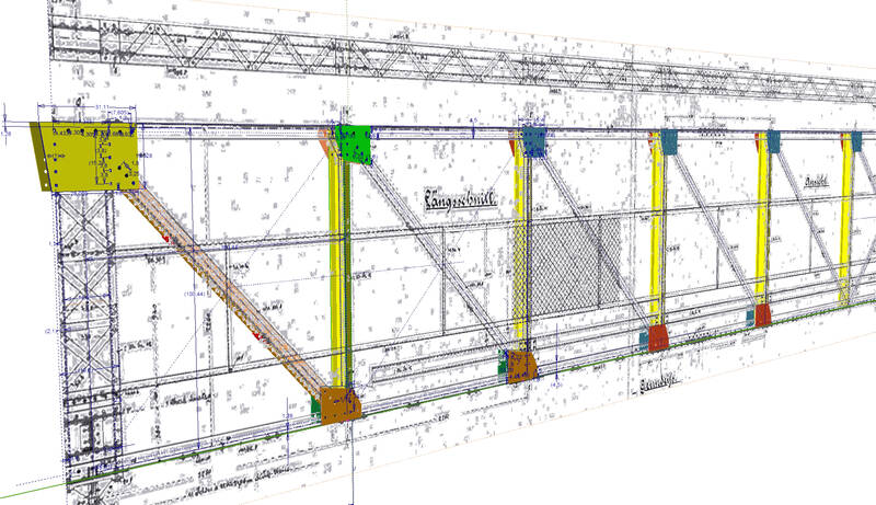

Angefangen habe ich mit der Seitendarstellung (Hauptbruecke_Grundskizze_02).
Diese Zeichnung habe ich mit Photoshop auf die Modelllänge skaliert und als Hintergrund für die erste Grundskizze verwendet.
Hierbei habe ich die Originalabmessungen umgerechnet und Hilfslinien für alle benötigten Elemente eingezeichnet.
Bei einigen Abmessungen habe ich ein wenig geschummelt, so habe ich ein Winkelprofil mit den Originalabmessungen von 100mm x 65mm (rechnerisch bei 1:22,5 ergibt das 4,44mm x 2,89mm) jetzt mit 4,5mm x 3,0mm gezeichnet, da es entsprechende Profile zu kaufen gibt.

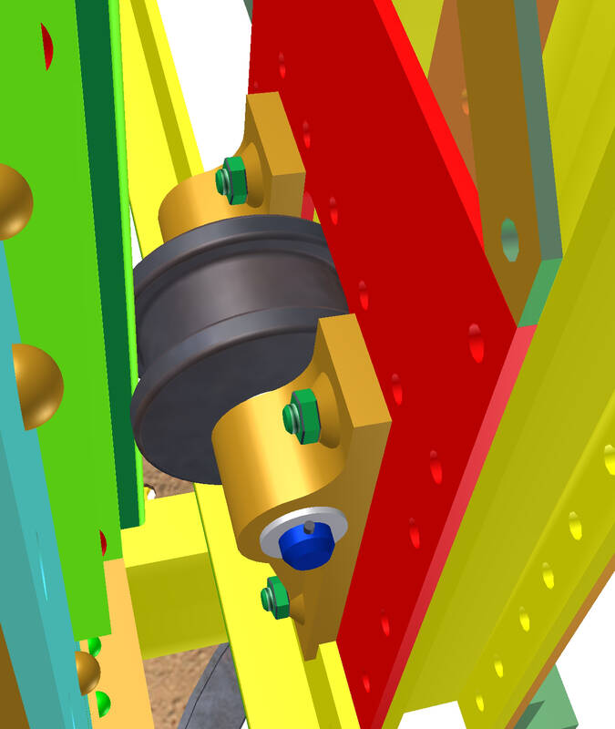

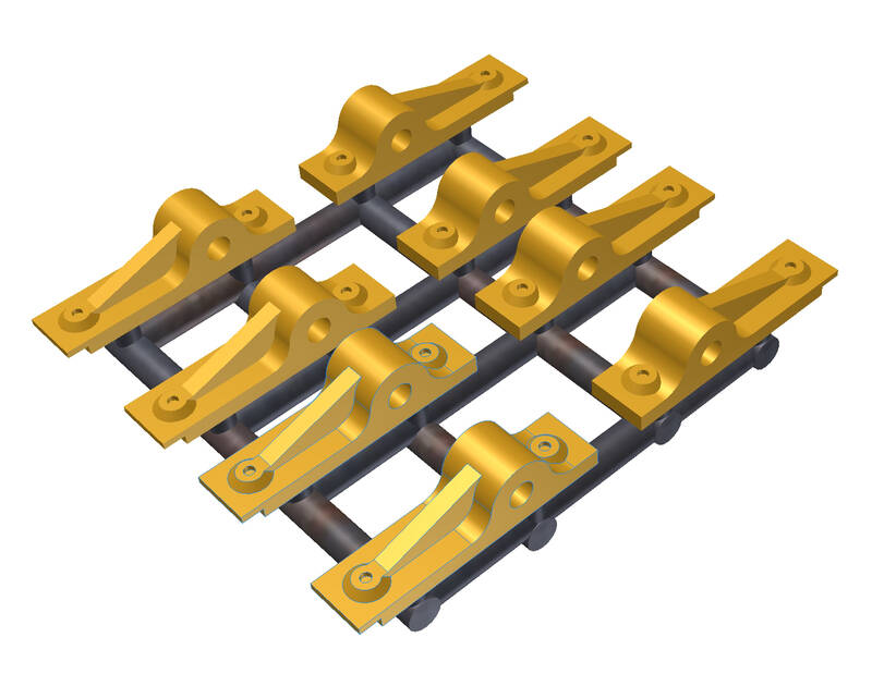

Die seitlichen Rollenhalter und Laufrollen sind gezeichnet und passen.
Rollenhalter_Gruppe_Druck_4x (fspg2)
Mal sehen, was beim 3D-Druck bei Shapeways herauskommt...
Die Löcher für die Befestigungsschrauben sind im Modell nur 0,3mm tief angedeutet und werden später aufgebohrt.
Fuehrungsrolle_Hubbruecke_05 (fspg2)
0,3mm Luft reichen seitlich, so dass der senkrechten Bewegung zumindest zeichnerisch nichts im Wege steht :D
Fuehrungsrolle_Hubbruecke_06 (fspg2)

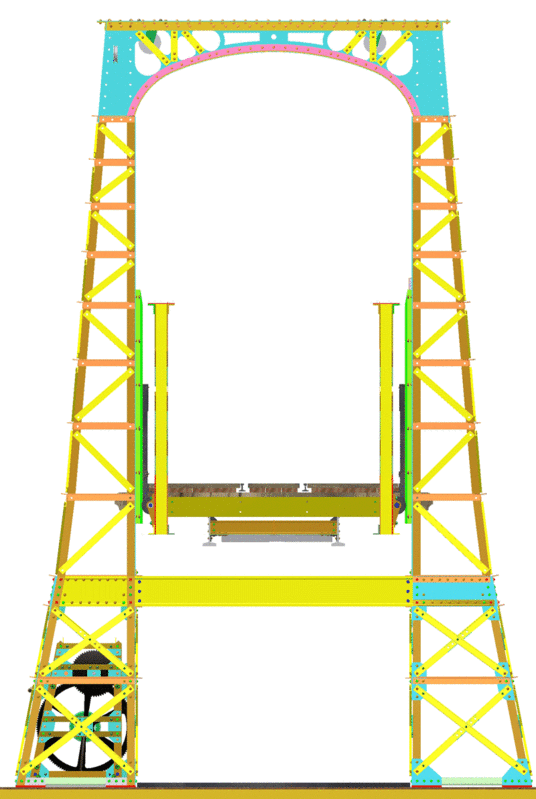

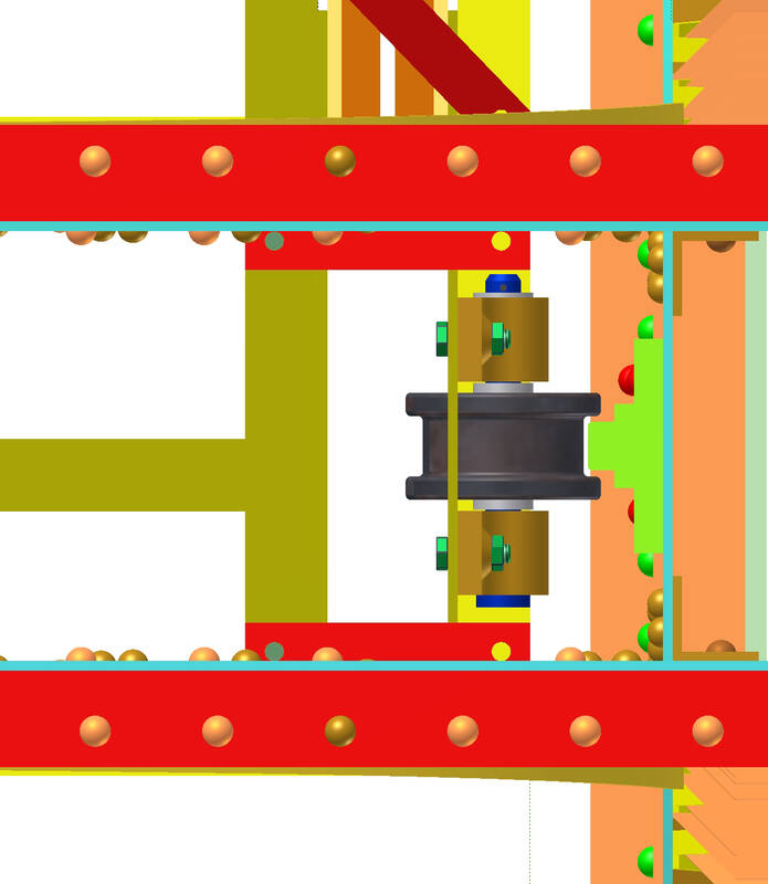

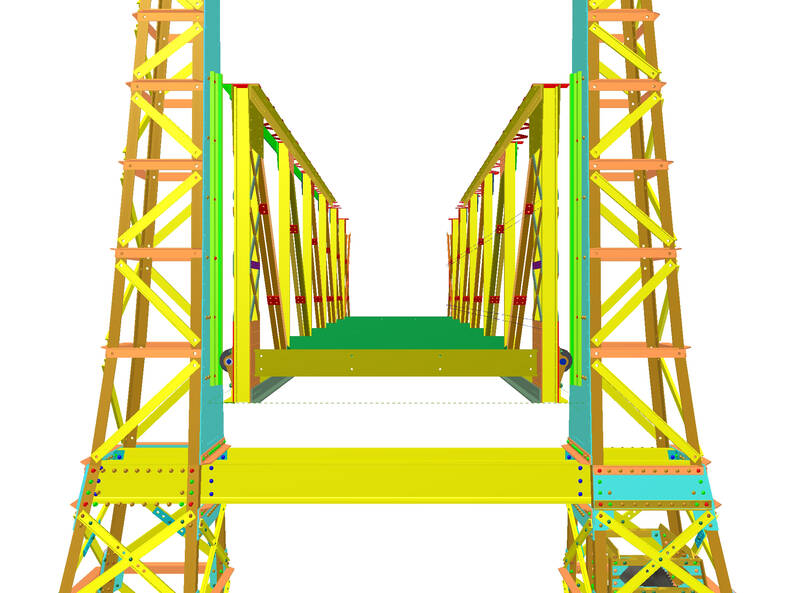

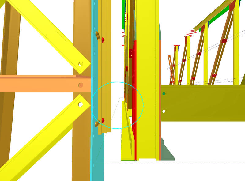

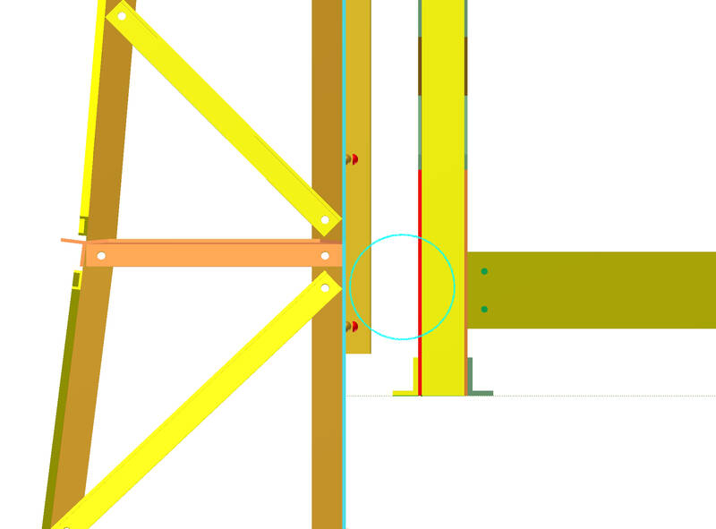

Beim probeweise Heben konnte ich im CAD ein Problem für die spätere Montage erkennen.
Hauptbruecke_Montage_N_ (fspg2)
Sobald die Rollen montiert sind, wird sich die Hauptbrücke nicht auf die beiden seitlichen Laufschienen schieben lassen.
Die oberen Kanten der Brücke berühren bereits das Oberhaupt, während sich die Laufrollen noch unterhalb der jeweiligen Oberkante der Laufschienen befinden.
Eine spätere Montage jeweils einer Laufrolle wäre wohl machbar, scheidet aber wegen mühsamer Erreichbarkeit aus!
Fuehrungsrolle_Hubbruecke_07 (fspg2)
Die Lösung wird ein wenig vorbildwidrig sein, aber erfüllt ihren Zweck. Ich werde die oberen Spitzen der Führungsschiene leicht anschrägen.
Hauptbruecke_Montage_M (fspg2)

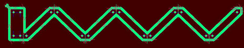

Den oberen Abschluss der beiden Seitenteile bilden kleine Flacheisen, die sich zick-zack-förmig über die gesamte Länge erstrecken.
Hauptbruecke_Zick_zack (fspg2)
Hauptbruecke_Montage_Y (fspg2)
Aus 0,3mm Neusilber habe ich linke und rechte Bänder ausgefräst. Die Trennlinien zwischen den einzelnen gewinkelten Teilen wurden mit einem V-Fräser 0,1mm tief gefräst.
Hubbruecke_Zick_zack_02 (fspg2)
Damit die einzelnen 2,2mm breiten Streifen an der V-Nut nicht knicken oder brechen, wurden sie vorsichtig mit einem 0,2mm dicken Messingblech von der Platte gelöst. Die restliche Klebefolie (GUDY® 870) ließ sich anschließend von der Rückseite abrubbeln.
Profile_fraesen_07 (fspg2)
Da ich mit einem 1.0mm Fräser die Außenkontur gefräst habe, müssen die 90°-Ecken noch ein wenig nachgefeilt werden.
Profile_fraesen_08 (fspg2)

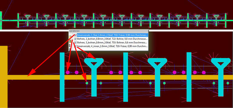

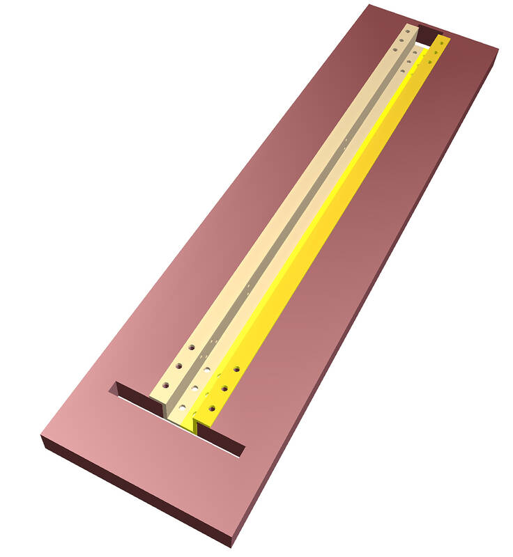

Die seitlichen Schenkel der Z-Profile erhielten zusätzlich noch die 1,0mm Löcher für die äußeren und inneren Knotenbleche gebohrt.
Je zwei gegenüberstehende Z-Profile wurden in eine entsprechend ausgefräste Nut in einer MDF-Platte gelegt.
Profile_fraesen_06 (fspg2)
Für die deckungsgleiche Ausrichtung sorgte ein 2,0mm Messinganschlag. Zusätzlich gaben ein kleiner Holzstab und das Krepp-Klebeband bei Bohren einen sicheren Halt.
Profile_fraesen_09 (fspg2)
Profile_fraesen_10 (fspg2)
