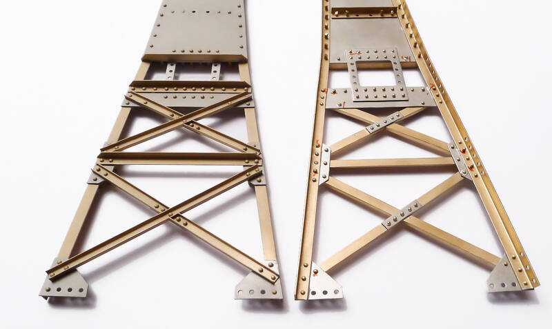

So konnte ich die ersten beiden Teile in den Lötlehren zusammenlöten.
Traeger_Montage_55 (fspg2)
Traeger_Montage_57 (fspg2)
Vorder- und Rückseite vom äußeren Oberhauptträgerblech. Einige Nieten wurden mit der Nietenprägemaschine gedrückt, um die spätere Montage zu erleichtern.
Traeger_Montage_56 (fspg2)
Traeger_Montage_58 (fspg2)
Damit es etwas abwechslungsreicher wird, kann ich neben der Montage der weiteren Seitenteile, mit dem Verwunden der Nietköpfe beginnen.

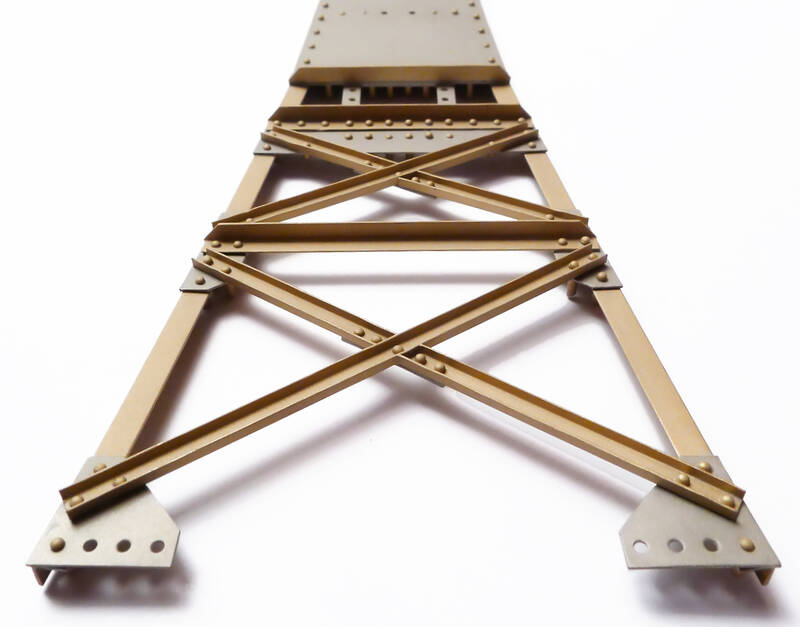

das Verwunden der eingelöteten Drahtstifte wollte mir am Anfang nicht so recht gelingen.
Ich hatte versucht, die Stifte - ohne sie zu kürzen - mit dem Finierfräser zu bearbeiten. Abgesehen davon, dass es schon länger dauerte, die zum Teil bis zu 2,5mm Überstände auf 0,6mm Kopfhöhe zu bringen, so wurde recht viel Wärme erzeugt und der kleine Verwunder setzte sich sehr schnell zu, so dass er keine abrasive Wirkung mehr zeigte. Grrrr....
Abhilfe schaffte alle paar Verrundungen ein kleiner Holzstab, den ich senkrecht gegen den Fräser zum Säubern drückte.
Auch recht mühsam und unbefriedigend, wenn ich an die noch vor mir liegenden Nietköpfe denke....
Die nächsten Versuche klappten schon deutlich besser, als ich die Drahtenden frei Hand mit dem watenfreien Seitenschneider kürzte.
Jedoch waren die jeweiligen verbliebenen Längen leicht unterschiedlich lang, so dass manche Fräsungen recht zügig, andere jedoch - je länger das Drahtende war - mühsamer waren.
Also wurden letztendlich verschiedene 0,3mm und 0,5mm dicke Abstandsbleche gefräst, die an einigen Stellen 2,0mm Bohrungen erhielten, um die Drahtenden hindurch zulassen.
Diese Bleche legte ich probeweise an die entsprechenden Stellen und der Seitenschneider griff zu....
Traeger_Montage_63 (fspg2)
Mit 0,5mm Blech sind die Drahtenden noch zu lang!
Traeger_Montage_64 (fspg2)
Das beste Ergebnis erhielt ich mit dem dünneren Blech, obwohl die benötigte Nietkopfhöhe 0,6mm beträgt.
Traeger_Montage_65 (fspg2)
Jetzt dauert es nur einen kleinen Moment und der Nietkopf ist verrundet, ohne dass ich den Holzstab zu Säubern benutzen muss :D
Traeger_Montage_66 (fspg2)
Traeger_Montage_67 (fspg2)
Zwischendurch wurde die Arbeit mit der Lupe begutachtet und einige Stellen rot markiert, um ein weiteres Mal den Hohlfräser anzusetzen.
Ab und zu wurde das Blech etwas angekratzt, was nach dem Sandstrahlen aber nicht mehr auffällt.
Traeger_Montage_68 (fspg2)
Die auf der unteren Diagonalen sitzenden fünf Nieten des rechten Trägers sind mit dem bloßem nicht sichtbar, nur das Foto zeigt das Teil gnadenlos :)- also, da muss ich wohl auch noch einmal ran :lol:

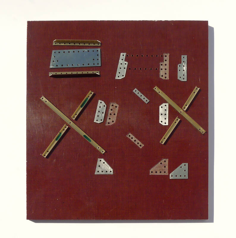

für die leichtere Montage der unteren Seitenteile wurden eine linke und eine rechte Hartpapierschablone gefräst, in die die Knotenbleche in entsprechende Vertiefungen eingelegt werden.
Traeger_Montage_69 (fspg2)
(Die Ausrichtung der lose aufgelegten U-Pofile ist auf dem Bild noch verdreht) ;-)
Nachdem alle Messingstifte und Profile positioniert waren, konnte alles miteinander verlötet werden.
Auch hier wurden die Stifte mit dem Seitenschneider gekürzt, wobei ich mit drei unterschiedlich dicken Messingschablonen (0,3mm - 0,5mm - 0,7mm) die verschiedenen Längen der Drähte erreichte.

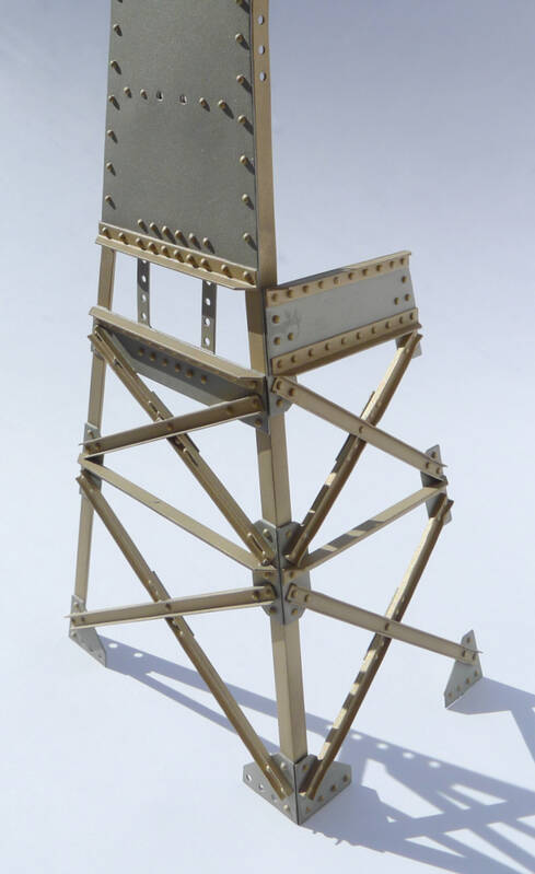

Jetzt konnte ich schon einmal die Innenseite und das linke untere Seitenteil lose zusammenstecken, um die Höhe der durchgesteckten Nietköpfe zu kontrollieren.
Traeger_Montage_73 (fspg2)
Traeger_Montage_74 (fspg2)
Zu hoch stehende Köpfe wurde rot markiert mussten noch einmal unter den Finierfräser.
Traeger_Montage_75 (fspg2)
Durch Verwenden der Hartpapierschablonen ist sichergestellt, dass alle vier Türme identisch werden, bevor ich sie dann paarweise mit dem Oberhaupt verlöten kann.
Doch bis dahin werden noch viele Stunden vergehen, bis die einzelnen vorgefertigten Bleche und Profile mit den Drahtstiften verlötet sind...

Inzwischen habe ich alle Einzelteile (bis auf das Dach) für ein Portal zusammengelötet und die Drähte gekürzt und beidseitig verwundet.
Traeger_Montage_77 (fspg2)
Traeger_Montage_78 (fspg2)
Dadurch, dass ich abwechselnd löten, kürzen, verrunden und auch wieder zeichnen kann, lenkt mich die fehlende Fräse momentan nicht ab.
