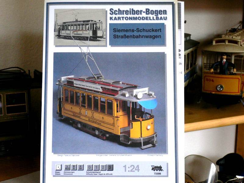

Habe beim rumkruschteln noch was entdeckt.
sehr viele Details.
könnte man ja mal in Gemischtbauweise machen.
Da ich gerade einen Lyrabügel machen muß,
habe ich eine super Vorlage.
SiemensTram2 (nandi)
Liebe Grüße
nandi
