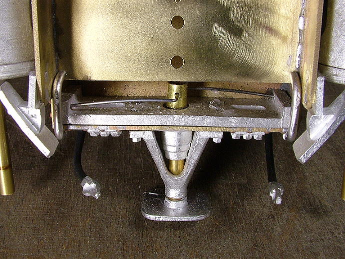

..... jetzt habe ich schnell noch ein Foto geknipst....
@ Joachim:
ich glaube, hier kann man erkennen, dass die Schienenräumer am neuralgischen Punkt hinreichend verstärkt sind
@ alle:
über die Federung des Puffers haben wir hier vor einiger Zeit schon diskutiert. Die Lösung ist ganz simpel mittels einem Stückchen 0,8er Federstahldraht. Damit der später den Balancierkupplungen nicht im Weg ist, wurde er kurzerhand zweimal abgewinkelt. Primitiver geht´s nicht. :wink: Gleichzeitig stellt er auch die Verdrehsicherung für den Puffer dar. Damit es ein bissl besser sichtbar wird, steht auf dem Bild der Vorderwagen auf dem Puffer. Die bislang 830g (werden noch mehr :D ) drücken den Puffer schon "platt".
Grüße vom Stoffel

Sitzt die Feder nicht falsch herum? Es sieht so aus als zieht sie die Puffer nach innen, statt nach aussen.

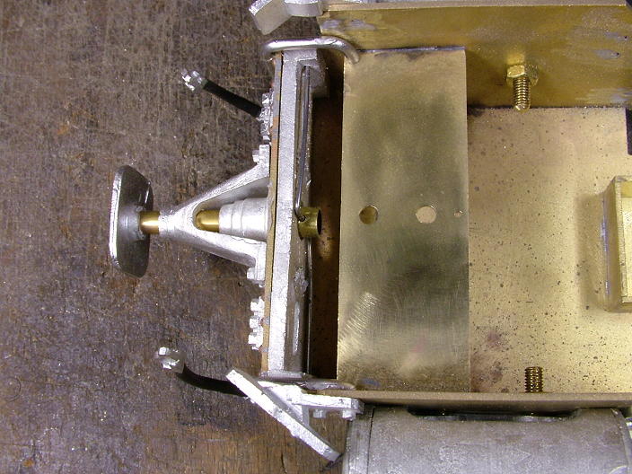

Ne ne, das passt schon. Auf dem Bild oben steht der Vorderwagen zur Verdeutlichung nur auf dem Puffer, wodurch der eingedrückt wird. Im "Normalzustand" sieht das so aus:
Die Feder ist allerdings auch in dieser Stellung ein wenig vorgespannt, um den richtigen Federdruck herzustellen. :idea:
