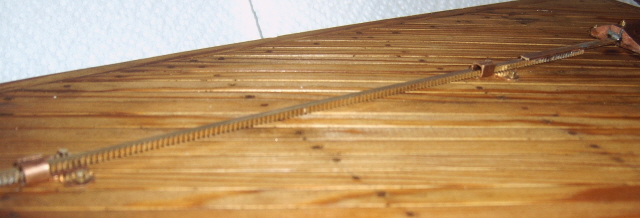

Hallo in die Runde
Es wird wirklich eine Gartenbahn :lol:
Aber ich muss noch Modellbau üben, bevor ich mit einer Lok oder Wagen anfange. :oops:
Vor allen Dingen nach Zeichnung genau bauen ist noch sehr schwer für mich.
Bis jetzt baue ich immer aus dem Gefühl heraus. :oops:
Aber langsam werden die Bauteile filigraner:

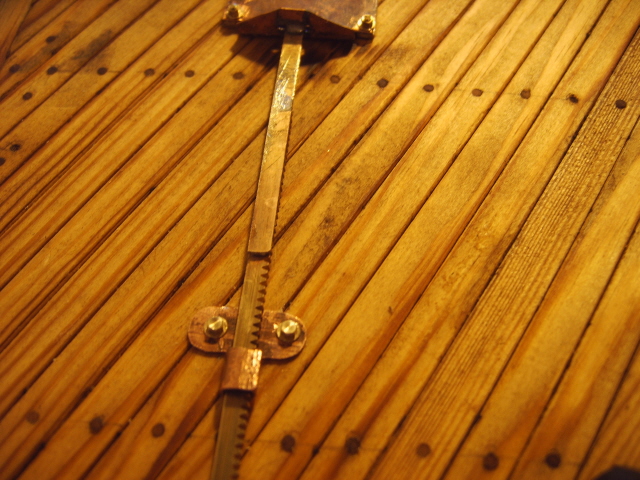

Zahnstangenfuehrung-01-BBF (UKB)
Zahnstangenfuehrung-02-BBF (UKB)
Der Getriebekasten wird die erste große Herausforderung, ich komme ohne Zeichnung nicht weiter.
MFG
Alfred

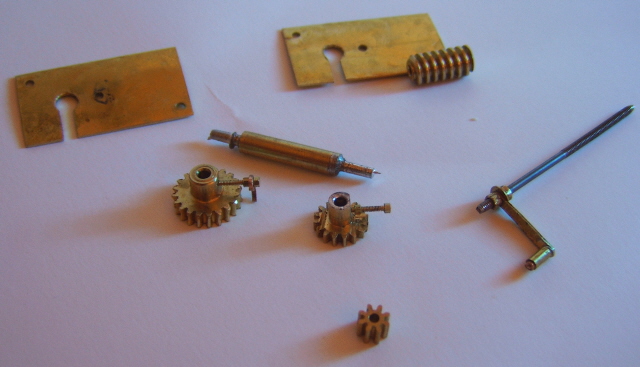

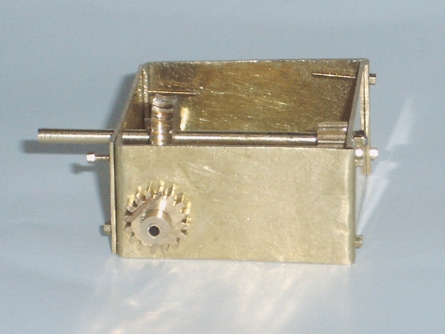

Den Antrieb des Schützes schiebe ich schon eine Weile vor mir her :oops:
Aber das erste Gehäuse aus Kupfer war schön gleichmäßig und exakt rechteckig, aber die Wellen mit den Zahnrädern bekam ich nicht mehr rein :x
Jetz habe ich endlich Messingblech und eine echte Goldschmiedesäge mit den richtigen Sägeblättern. :D und siehe da, ich kann auch gerade und nach Vorlage aussägen:
Antrieb-01-BBF (UKB)

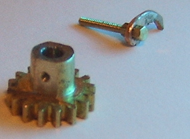

Ich habe in das Schneckenrad und in das Zahnrad, das die Sperrklinke machen soll ein M1 :!: :!: Gewinde geschnitten.
so kann ich die Zahnräder nach dem Einbauen fixieren und nicht wie beim ersten Versuch löten :P
Die Sperrklinke selber ist aus 0,6mm Blech gesägt und etwas nachgefeilt.
Sperrklinke-03-BBF (UKB)
Befestigt wird sie mit einer M1x8mm Schraube
Die Kurbel, die die Schnecke drehen soll ist aus Stahldraht (Woher weiß ich nicht mehr) auf das ich ein M1,6 Gewinde geschnitten habe.
Die Grifffläche der Kurbel lässt sich leider nicht mehr drehen, da der Körnerschlag minimal zu fest gewesen ist.
Und ich habe das Gewinde der Griffachse schon festgelötet. Das bleibt so :!:
Nun kommt das Gehäuse aus einzelteilen dran, Mir grauts schon.

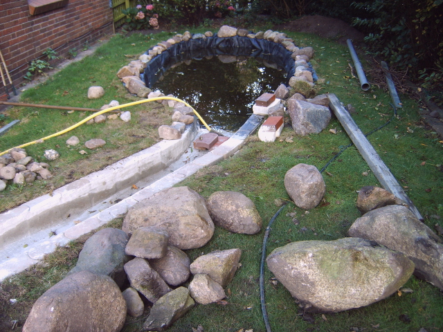

Aber das Grobe geht weiter. Plan 1 meiner Übersicht ist im Rohbau fertig:
Plan-1-Wasserfall-BBF (UKB)

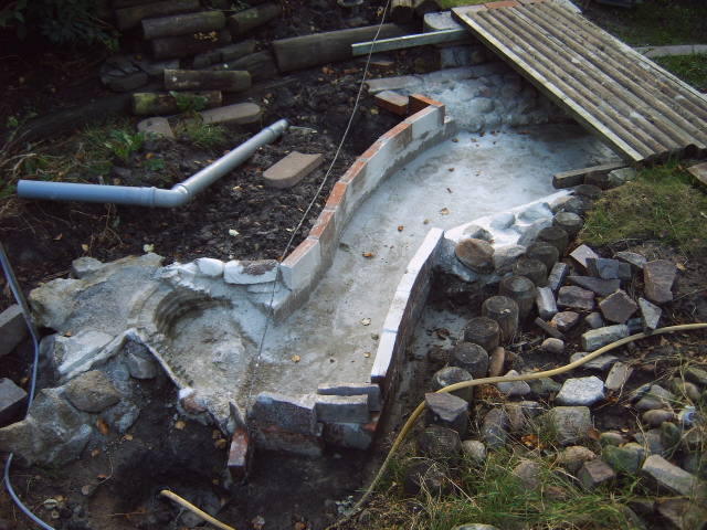

Plan fünf wurde kurzfristig geändert, da mir eine Teichfolie zugelaufen(geschenkt) ist. :D
Plan-5-BBF (UKB)

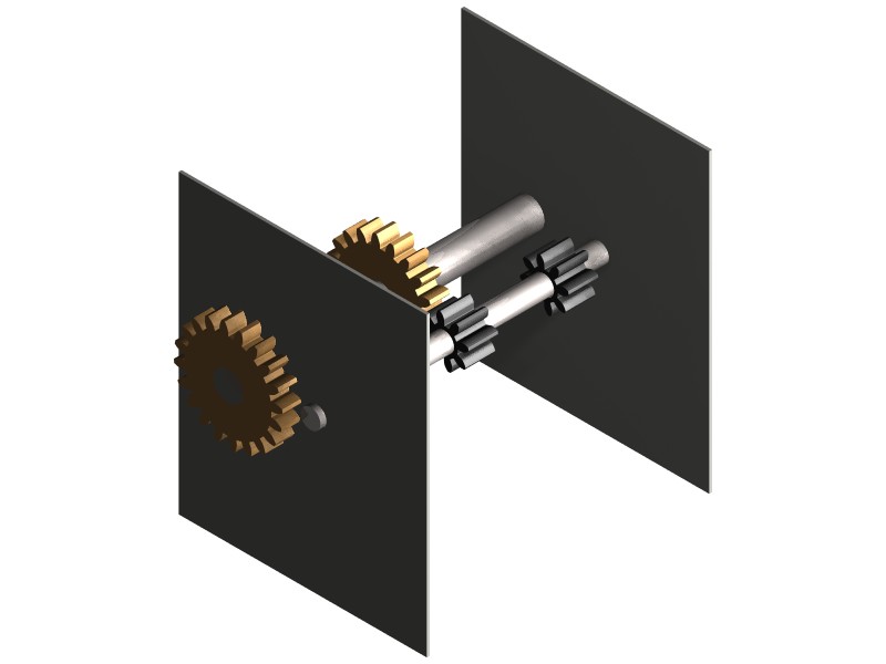

Hallo in die Runde
Mit einem Computer kann man Probleme lösen, die man vorher nicht hatte :lol:
Seit Wochen :?: male ich mal eben meinen Getriebekasten, um die Proportionen zu testen
Getriebekasten (UKB)
Jetzt noch die Schnecke quer darüber, Kurbel und Zahnstange ...und schon ist Weihnachten. :oops:
Neuerdings liebe ich Bleistifte
.. und mein Besuch sagte noch fachkundig:" Warum machste dat nicht mit Lego?"
MFG
Alfred

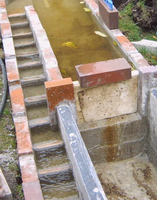

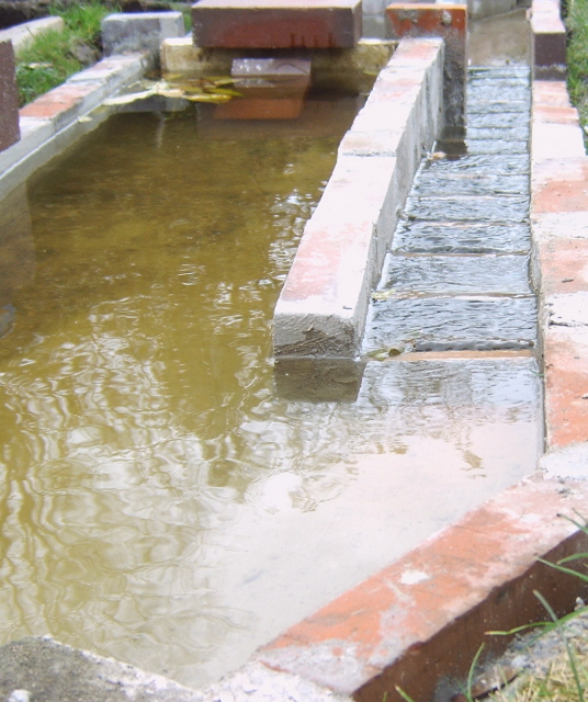

Bautechnisch habe ich bei Schleuse zwei heute die Fischtreppe (oder Bypass)
testen können. Bin gespannt, ob die Jungfische sie annehmen.
Fischtreppe-Test-oben-BBF (UKB)
Fischtreppe-Test-unten-BBF (UKB)
MFG
Alfred
Martin Ristau
Beiträge: 645
Re: UKB´s Gartenbahn im Aufbau
Beitrag von Martin Ristau »
Hallo Alfred,
ne ganzschöne Menge Wasser die jetz dadrinne steht! Über die Fische zerbrich dir mal nicht den Kopf, die finden schon ihren Weg! :wink:

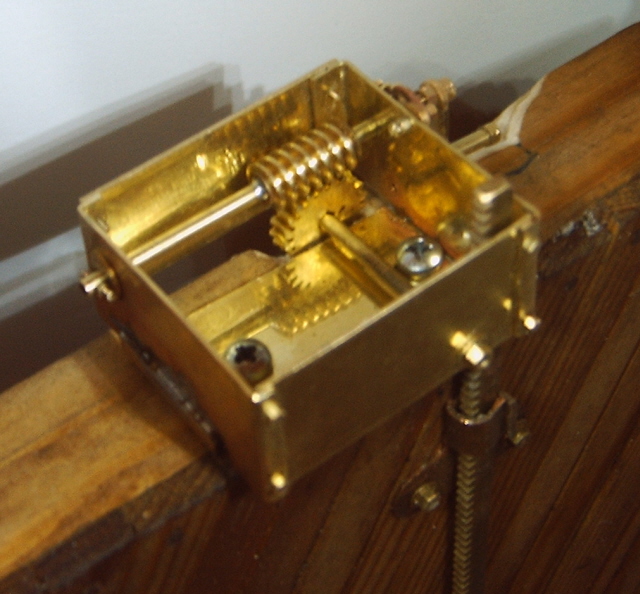

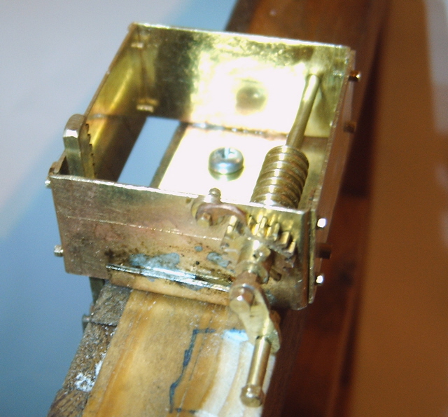

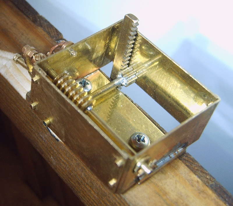

Beitrag von UKB »
Hallo in die Runde

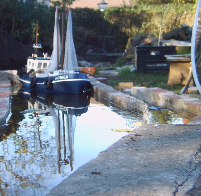

Ich habe mal einen Kutter aus Cuxhaven vor die Schleuse gestellt, damit die Proportionen zu sehen sind.
Kutter-1-BBF (UKB)

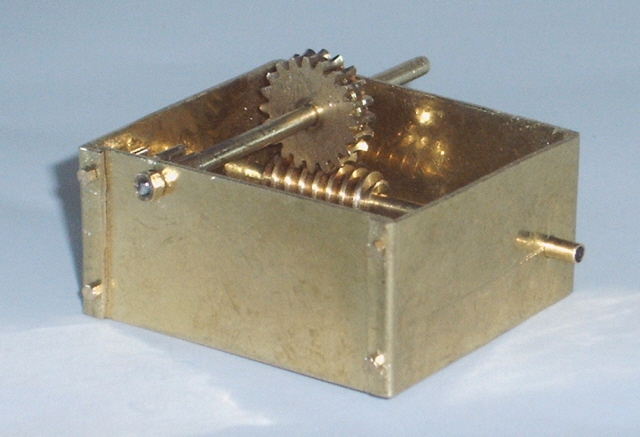

Der Prototyp vom Getriebekasten ist fertig und schon im Eimer, da ein kleiner Konstruktionsfehler vorliegt :oops:
Proto-2-BBF (UKB)
Proto-4-BBF (UKB)
Proto-7-BBF (UKB)
Nach dem Festschrauben habe ich das Schütz herunter gekurbelt, geht einwandfrei. :D
Beim hochkurbeln zeigte die Sperrklinke, wie gut sie ist..... :lol: Kurbel ab :cry: :cry: .
Sie sollte doch das selbständige herunterkurbeln verhindern.
Da ich vorbildwiedrig eine Schnecke genommen habe, wäre die Klinke nicht nötig gewesen, aber für die Optik ist sie gut. (zu gut :!: )
Also die Sollbruchstelle ausbauen (M1 Schraube quer durch M1,6 Schraube) und die Sperrklinke auf der anderen Seite einbauen. Stöhn.. mir sind viermal beim einbauen die M1 Muttern weg geklingelt und nach langem suchen wiedergefunden worden :D Ich werde jetz wohl öfter den Fußboden "vorher" fegen.

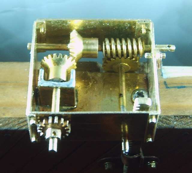

Ich werde die Kurbel doch vorne wie beim Vorbild einbauen. :oops:
Dazu muß ich aber umlenken!
Nach einem spontanen Besuch bei Dreger, übrigens sehr zu empfehlen, besonders bei Profilen, habe ich ein Kegelradpaar und los gehts
Getriebe-Mod1-BBF (UKB)
Der umgebaute Prototyp.
