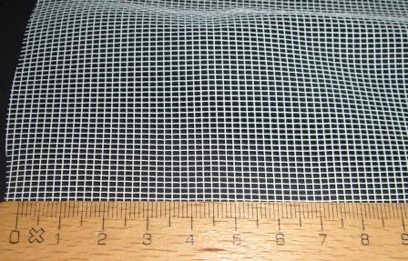

zum besseren Verständnis ein Foto vom Fliegengitter aus dem Baumarkt für die Gepäcknetze. Die Maschenweite ist eher 2,0mm anstatt 1,0 in meinem obigen posting.

Das sieht nicht schlecht aus. Meine Mutter bringt mir diese Woche etwas Vorhangstoff, wenn dieser nicht passt, werde ich mich mal im Baumarkt nach Fliegengitter umsehen.

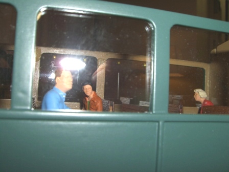

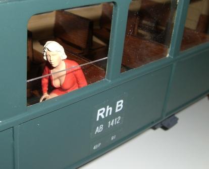

habe endlich mal in einen meiner 6-fenstrigen Wagen die Bestuhlung eingebaut sowie Fenster (Acryl, 1mm) eingesetzt. Das Foto offenbart gnadenlos, dass man mal die Scheiben putzten sollte, zeigt aber auch, dass offene Fenster interessante Einblick gewähren.

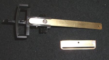

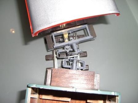

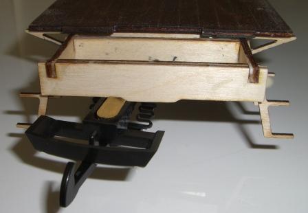

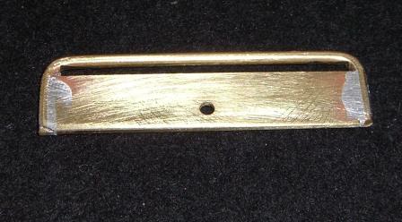

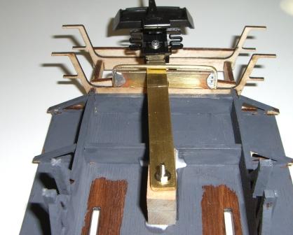

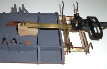

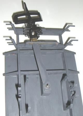

da die Kurvengängigkeit speziell der langen 6-fenstrigen Wagen wegen der feststehenden Kupplungen nicht optimal ist, habe ich die Kupplungen schwenkbar angeordnet. Bereits vor einiger Zeit hatte Stefan (RhBler) einen Umbau vorgestellt, ich habe nun ein etwas anderes Konzept verwirklicht. Die Deichsel ist aus MS 101X9x1,5mm, die Führung aus MS 45x9. Um die Führung lötet man einen MS-Draht 2mm im Abstand von 1,7mm an der Längsseite. Befestigung der Führung mit einer M2 Schraube, Abstand der Bohrung 3mm von oberen Kante. Die Führung wird direkt auf die Kante der Trittstufenhalter aufgesetzt. Die Nase an der Pufferbohle wird abgeschnitten, an der inneren Bohle bleiben die Nasen zum Abstützen der Führung dran. Die Deichsel ist auf einem stufenförmigen Holzklötzchen 30x17x10 mit einem eingeklebten M2-Gewindestift befestigt. Je nach Ausgang der Fahrversuche (und dafür muss ich erst weitere Wagen umrüsten) werde ich eine Rückstellfeder an der Deichsel anbringen.
Gruss,

hier nochmal ein Foto der umgebauten Kupplung: oben beweglich, unten starrer Einbau (auf R3 aufgestellt). Werde wohl alle bereits verbauten Kupplungen umrüsten.

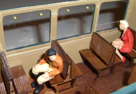

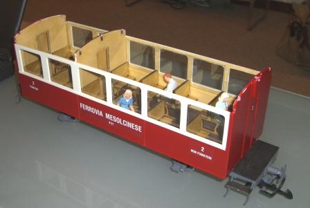

Inzwischen hat der rot-beige Mesolcinese Räder erhalten, die Fenster wurden mit 1mm Acryl verglast und die Sitze (ebenfalls von Harald Brosch) eingebaut. Die Fenster sitzen auf einer Holzleiste 5x1mm, welche knapp unter die Fensteröffnung geleimt wurde. An dieser Leiste wurden auch die Sitze verklebt - nicht am Boden - so dass man den Wagenkasten vom Fahrwerk bei Bedarf mal trennen kann. Auch die ersten Passagiere haben sich schon eingefunden. Als nächsten kommen nun die Bühnengeländer dran, die Lötschablone liegt schon bereit.

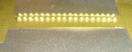

die typischen Schiebefenster der Bernina/RhB-Wagen zeichnen sich dadurch aus, daß sie massive Messinggriffe haben. Stefan (RhBler) hat diese durch Anbohren der Scheibe und "Auffüllen" mit goldener Farbe sehr schön nachgestellt.
Ich habe nun eine weiter Methode probiert, bin aber mit dem Ergebnis noch nicht zufrieden.
Man nehme: 1 Packung selbstklebende Perlenhälften, wie sie zur "Verzierung" von Handy oder Ipod verwendet werden. Durchmesser 3mm - etwas dick -Kosten pro Paket ca. 5 Euro.
rhb_fenster1 (rhb fan)
Man lackiere diese goldfarbig
rhb_fenster2 (rhb fan)
und klebe diese an innen an die Scheiben.
rhb_fenster3 (rhb fan)
rhb_fenster4 (rhb fan)
Ich bin mit dem Ergebnis allerdings noch nicht einverstanden, sieht irgendwie etwas grob aus.
