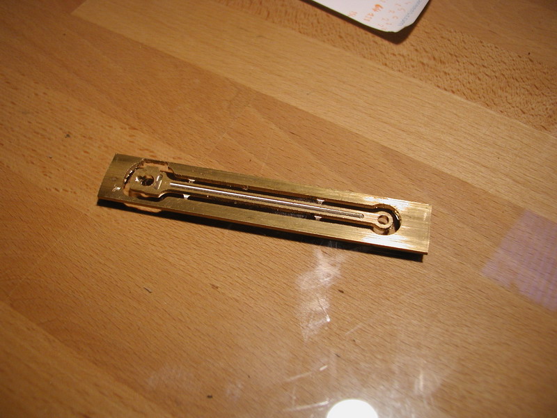

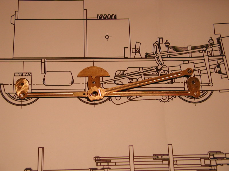

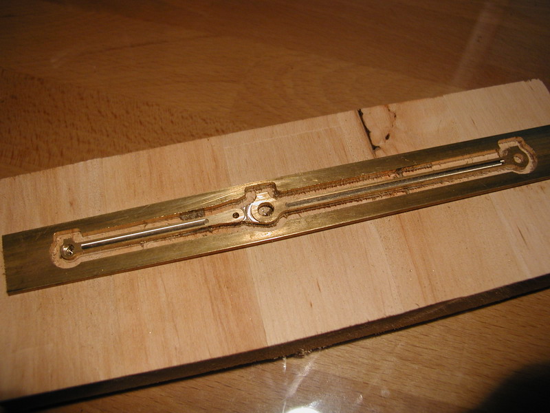

in den letzten Tagen habe ich einige NC-Programme vorbereitet um die Teile der Heusingersteuerung fräsen zu können. Heute lief dann die Fräse für den rechten und linken Satz (Kuppelstange und Treibstange)
Ich habe eine der Hauptänderungen an der Kuppelstange vorgenommen es wurde ein Teil, damit die ganze Sache stabiler und es kann Kippen / Verdrehen der vorderen und hinteren Kuppelstange pasieren.
Gefräßt wurde aus 2 mm MS 58 mit 3mm Fräser, da ich noch keine hochdrehenden Spindelmotor besitze (kommt noch) mußte ich mich mit den 3000 U/min des Fräskopfes begnügen deswegen war ich mit dem Vorschub vorsichtig, hab 300 eingestellt. Funktionierte ganz gut.
Die Nuten und Taschen zwischen den beiden Kuppelstangen sind mit 2mm Fräser 0, 5 mm tief ausgefräßt.

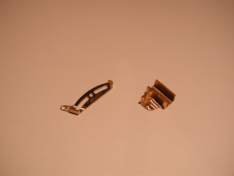

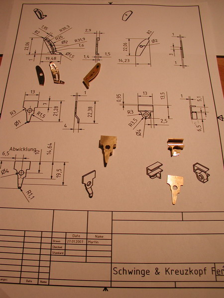

dieses Wochenende gings weiter, nachdem ich unter der Woche die Fertigung und die CAM Programme für die Schwinge und Kreuzkopf der Heusingersteuerung vorbereitet habe.
Kreuzkopf wurde aus 5mm MS58 mit 3mm Fräser (HSS) bei 3000 Umdrehung und Vorschub 240 gefräßt. Z Zustellung 1 mm.
Die Schwinge wurde aus 3 mm MS58 mit 3mm Fräser (HSS) bei 3000 Umdrehung und Vorschub 240 gefräßt (Z Zustellung 1 mm) und mit mit 2mm Fräser (VHM) bei 3000 Umdrehung und Vorschub 180 gefräßt (Z Zustellung 0,5 mm)
Die Oberteile sind aus einem 1 mm MS Blech (da es ein Rest war weiß ich nicht ob es MS58 war denke eher ein MS 63, Bleche ins MS 58 sind ja seltener)
So und nun das Ergebnis:
Fertigung der Schwinge und des Kreuzkopf (HG 3/4)
Unterteile der Schwinge und des Kreuzkopf (HG 3/4)
Gruß Martin

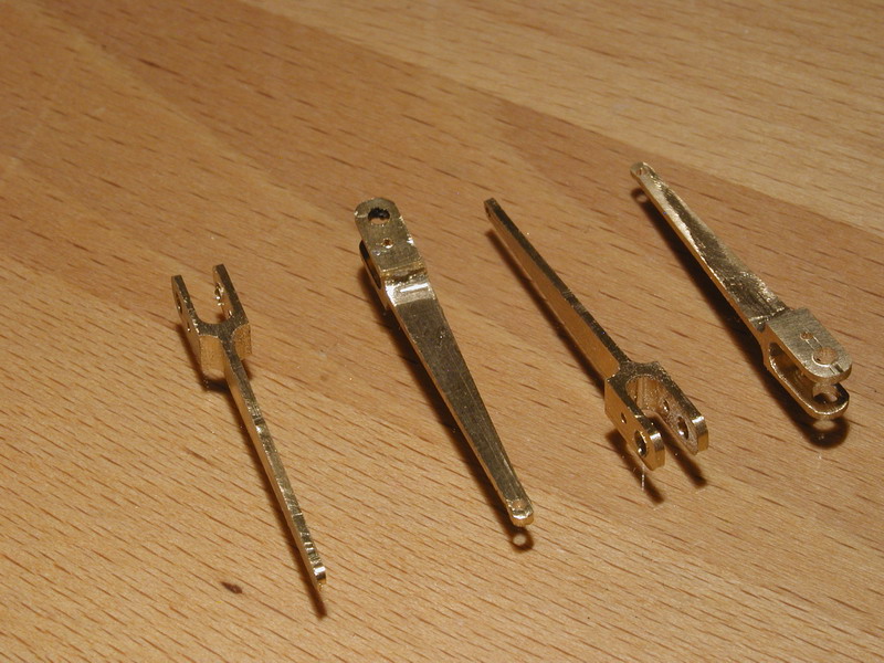

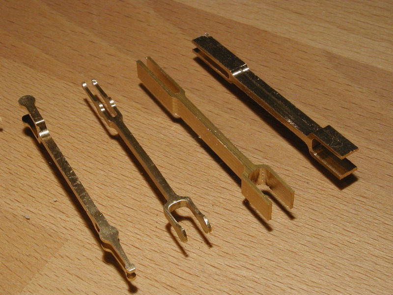

es sind wieder zwei Teile der Heusingersteuerung fertig geworden.
Hat a bißerl länger gedauert weil ich mich erst an die zwei Seiten Bearbeitung und das Bauen der Halter heran tasten mußte. Danke an Helmut der die Bearbeitung des Gestänges für die Xrot so schön beschrieben hat. Da hab ich mir einiges abgeschaut.
Da ich ja die Lok zweimal baue (FO 4 und DFB 9) und Hans und Manfred auch jeweils eine brauchen sind das ganze ja in vier Sätzen. Es kommt vielleicht noch einer dazu für Michael (rau.mi). Dann ist aber Schluß mit dem Serienfräsen.
Hier nun die
Schieberschubstange Heusingersteuerung HG 3/4 (HG 3/4)
Ein Satz ist schon fertig von zwei Seiten bearbeitet. Es fehlen nur noch die Bohrungen.
Die
Voreilhebel Heusingersteuerung HG 3/4 (HG 3/4)
sind auch von zwei Seiten bearbeiten hier hab ich mit der Seitenansicht (zweites Teil von links) angefangen und dann die Vorderansicht bearbeitet (Ansichten sind so beschrieben wie sie in der Lok eingebaut sind)
