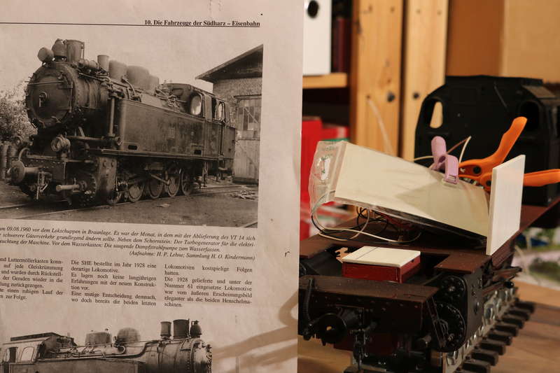

Dann die Suche nach einem geeigneten Plätzchen für den Dekoder:
SHE570434 (Kellerbahner)
Der später, wenn alles klappen sollte, unter dem Kessel seinen Platz findet:
SHE570435 (Kellerbahner)
Noch paßt´s 😉
SHE570436 (Kellerbahner)
Die Länge des späteren Kessels und der Rauchkammertür schon mal anvisiert:
SHE570437 (Kellerbahner)
Und mit dem ersten Wasserkasten, der im Entstehen ist, Maß genommen:
SHE570439 (Kellerbahner)
Die Höhe gepeilt - von vorne:
SHE570441 (Kellerbahner)
Von der Seite:
SHE570442 (Kellerbahner)
Und mit dem späteren Führerhaus:
SHE570444 (Kellerbahner)
So scheint es zu klappen und kann weiter gehen – später.
