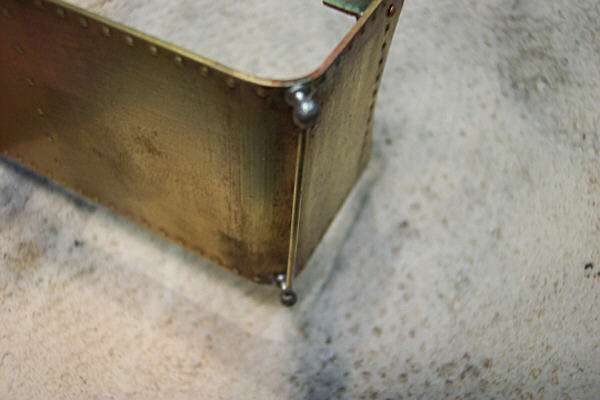

Habe nun die Griffstangen an beiden Wasserkästen montiert.An der Rauchkammer ebenfalls (ohne Bild)und die Tritte unter dem Führerhaus versetzt da die nicht mehr mit der nun richtigen Türlage fluchteten.
Außdem noch viel Kleinkram angepasst.Arbeit die man später nicht sieht.

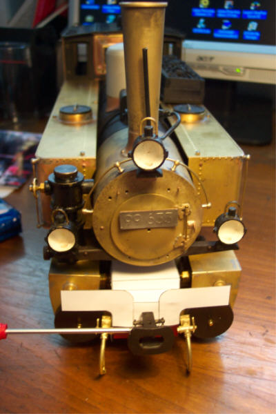

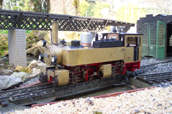

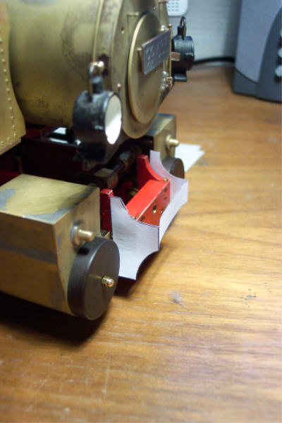

Vor einer Woche habe ich die TSSD mal in den Garten getragen um einmal ein Bild zu machen ( Heute wäre es wegen 20cm Schnee unmöglich).
Dabei habe ich bemerkt das etwas noch nicht stimmt mit dem "Gesicht".
ein Blick in die Vorbildzeichnung und es war klar das der Rahmen vorne länger ist als beim Modell.Deswegen hab ich am CAD die Verlängerung einmal gezeichnet und aus Papier nachgebaut und angeklebt.Nun passt es hervorragend.

Beiträge: 2308
Re: Verbesserung Regner Tssd/Neubau
Hallo Gerd,
stimmt, Ein Neubau wäre bald schneller gegangen.Viel fehlt ja nicht mehr das alles neu ist :roll:
Die Rahmenverlängerung ist nun nochmal neu gemacht.Ganz einfach weil ich gemerkt habe das die 633 in dem Zustand wie ich sie baue keine abgerundeten Rahmenbleche mehr hat. Außdedem war der Rahmen vorne zu niedrig wie mir Bilder aus dem Lokschuppen in Ochsenhausen zeigen. Dies ist geändert.
Nun klafft zwischen Kessel und Rahmen das richtige Maß :wink: Und ich überlege mir die ganze Zeit schon was da nicht stimmt. :roll:

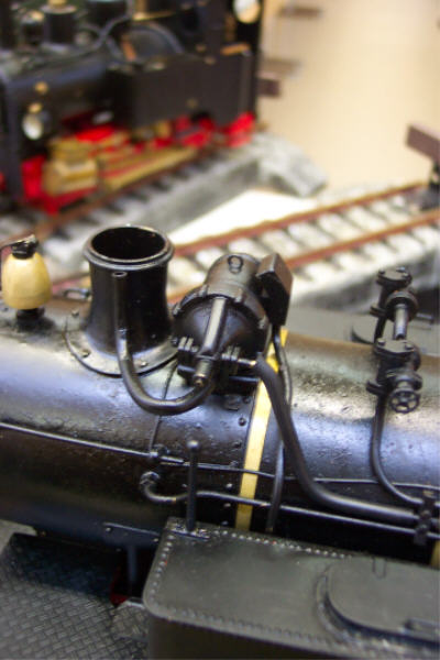

Der Generatorwinzling hinter dem kamin nervt mich aber auch noch.Da kommt so einer hier ran (Ist übrigens eine Live Steam Molly Lok der exklusivsten Art von Otto Valentin der leider im letzten Jahr starb):
Vorlage Generator von O.Valentin (Flachschieber)
Den möchte ich als Gußteilsatz machen denn ich brauche einige von denen.Die 99 7203 hat den gleichen

einfach genial, die sieht wirklich gut aus...aber wenn ich etwas ketzerisch sein darfjavascript:emoticon(':twisted:')
Verdrehter Teufel, ich glaube die Spurweite stimmt nicht ganz!javascript:emoticon(':roll:')
Augenrollen(auch bei Maßstab 1:20,5 wie Regner es angibt)
Das ist Dir sicher mehr als bekannt, aber wenn Du so nah an das Vorbild gehst, würde mich das schon reizen.
Ich habe selber eine TSSD, bei der ich dies überlege. Bei Deinem Know-How müsste der Umbau doch leicht zu bewerkstelligen sein.
Es gibt doch eine Menge Lok's, die auf 750-760 fahren. Wäre es nicht schön, wenn die nicht immer in zu großen Schuhen rumlaufen müssten?
