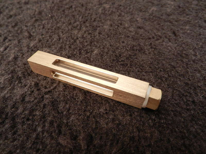

Zuletzt noch ein Foto vom neuesten Bauteil dem Wasserstand:
Sieht etwas steril aus, hat aber seinen Zweck. Beim Kohleschaufeln wäre ein konventioneller Wasserstand etwas im Weg. Darum mit Glasschutz an den Kanten und schlankem Aufbau an der Stehkesselrückwand.
Das Glas ist 6x1mm und somit ist eine gute Sichtbarkeit und hoffentlich blasenfreies Ablesen des Wasserstandes möglich. Der Wasserstand kann von 3 Seiten abgelesen werden.
Vom Design her an ein bekannten Wasserstand aus der Kohledampfszene angelehnt
