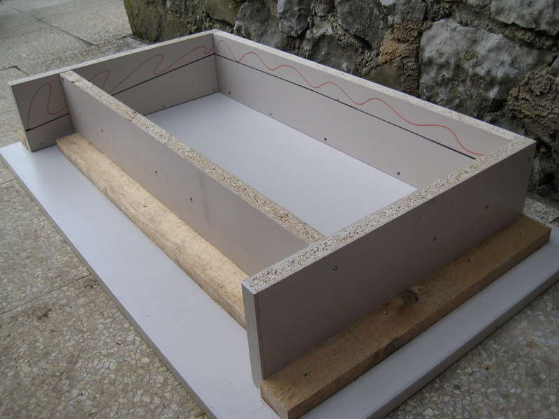

nach kleiner Pause bin ich nun ein Stück weiter, das heißt die Schalung ist fertig und die Vorbereitung für den Guss laufen auf Hochtouren.
BILD 1 : Die Schalung hat 80 x 35 cm und kann bis auf 50 cm verschoben werden da die neue Tunneltrasse mit 3 cm Gefälle pro Meter abfällt und der Tunnel ja 3,2 m lang wird muß jedes weitere Teil dann höher werden, wenn der obere Rand gleich hoch werden soll.

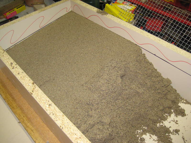

BILD 2 : Der Sand zum modellieren ist eingebracht und nach der schrägen Linie ausgerichtet ............

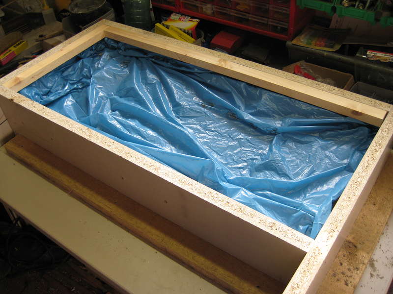

BILD 1:Nachdem der feuchte Sand eingebracht und verdichtet ist, wird die Folie
(80 l Müllsack) stark zerknüllt und auf den Sand aufgelegt.
Da es das erste Tunnelteil ist und später ein Tunnelportal angepasst werden soll,
habe ich im Bild links die Leiste ( 3 x 2 cm) mit eingeschraubt, ebenso oben über die ganze Länge wo später die Tunneldecke eingelegt werden soll.

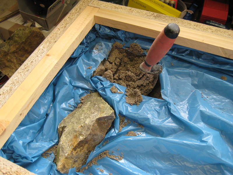

BILD 2:Anschließend die Feldsteine (beim Spazierengehen gesammelt) einlegen und dann die Folie mit dem Teppichbodenmesser an den Steinrändern aufschneiden. Mit der kleinen Spachtel nun den Sand soweit entfernen das der Stein eingelegt werden kann.

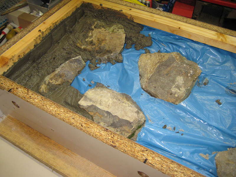

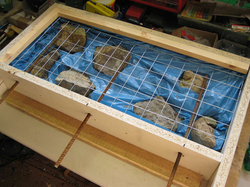

BILD 3: Nachdem alle Steine nach dieser Methode eingepasst sind werden die 3 Betoneisen (10mm dick und 45 cm lang) durch die Löcher an der Unterseite der Schalung zu 2/3 eingeschoben und anschließend die Estrichstahlmatte eingepasst.
fotos/data/500/4951tunnel2011_012.jpg
:!: Den Stahl und die Matte noch nicht fest einbinden und zusammenmachen,
da nächste WOCHE beim betonieren noch ETWAS BESONDERES :shock: :lol: :D passiert.

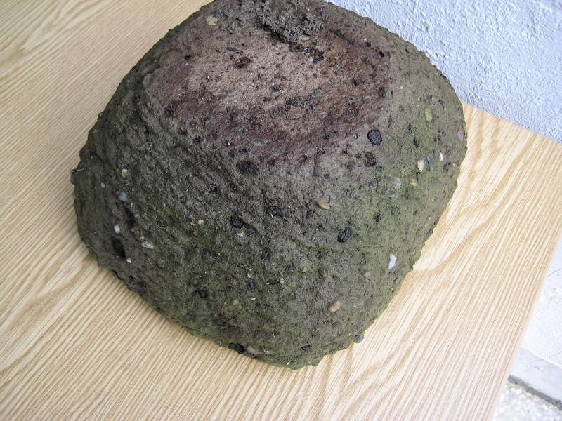

BILD 2:
Durch die Zugabe des Torfs entsteht innerhalb weniger Wochen schon eine dünne Moosschicht auf der Oberfläche. Die Schale ist ca.8 Wochen alt.
Wirkt aber wie 2 Jahre.

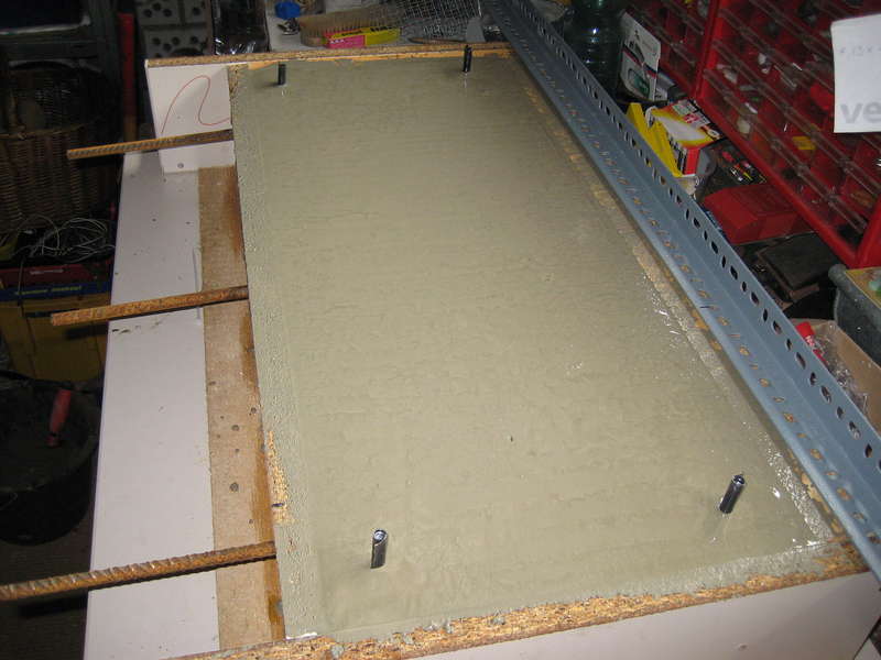

BILD 3 + 4 :

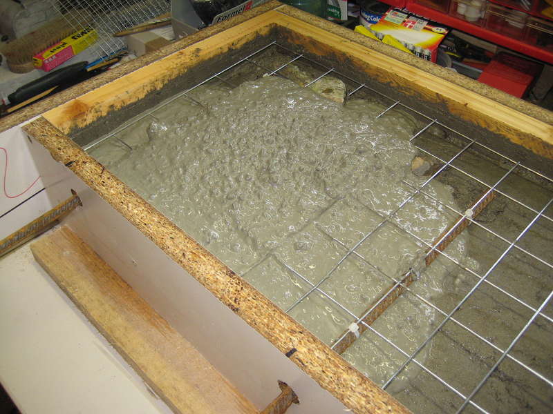

Anschließend wird die Armierung wieder eingebracht und verbunden.

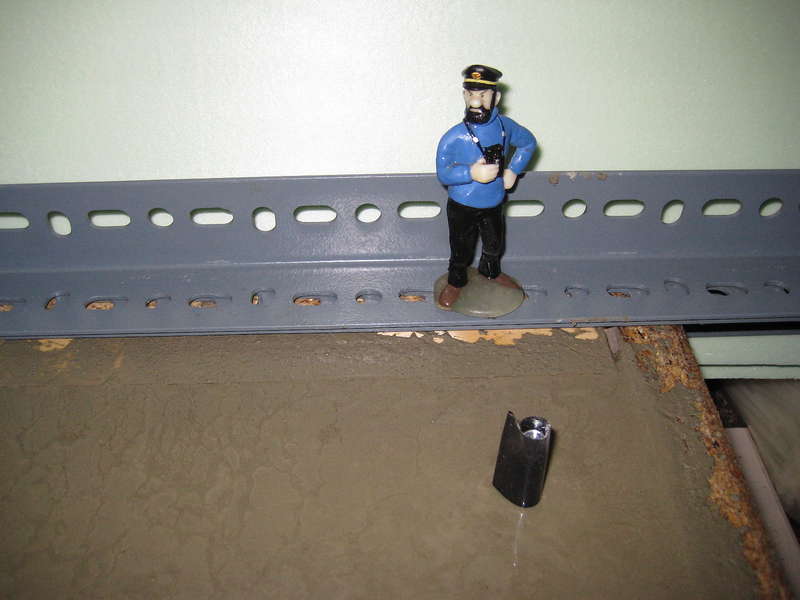

Nun habe ich den Rest der Schalung mit Beton ausgegossen und nach dem Abziehen noch 4 Schrauben eingestellt.
fotos/data/500/4951tunnel2411_008.jpg
fotos/data/500/4951tunnel2411_020.jpg
Die Schraubengewinde habe ich mit Isolierband abgeklebt damit ich nach dem Trocknen die zwei Winkelschienen (rechts im Bild) daran schrauben kann.
Dadurch kann ich das Fertigteil besser aus der Form heben und später beim Aufstellen auf der Anlage ist das eine riesen Hilfe für das anschließende Ausrichten und Einbetonieren.
