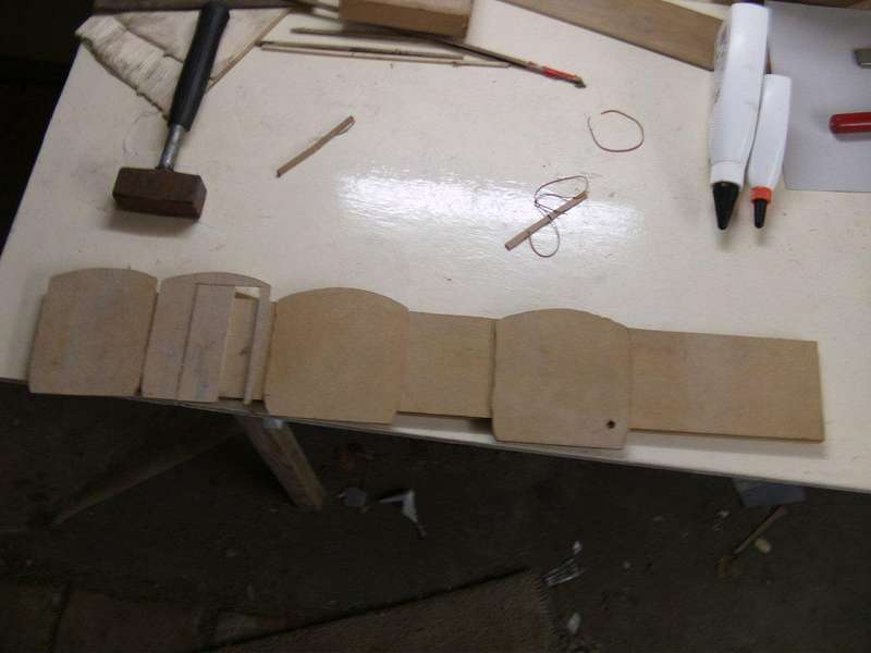

Teil zwei der Baugeschichte:
Die Stirnwände:
(Zuerst waren überall funktionierende Schiebetüren geplant, das wurde dann aber doch zu aufwändig.:oops:)
Stirnwände (wismarwagen)

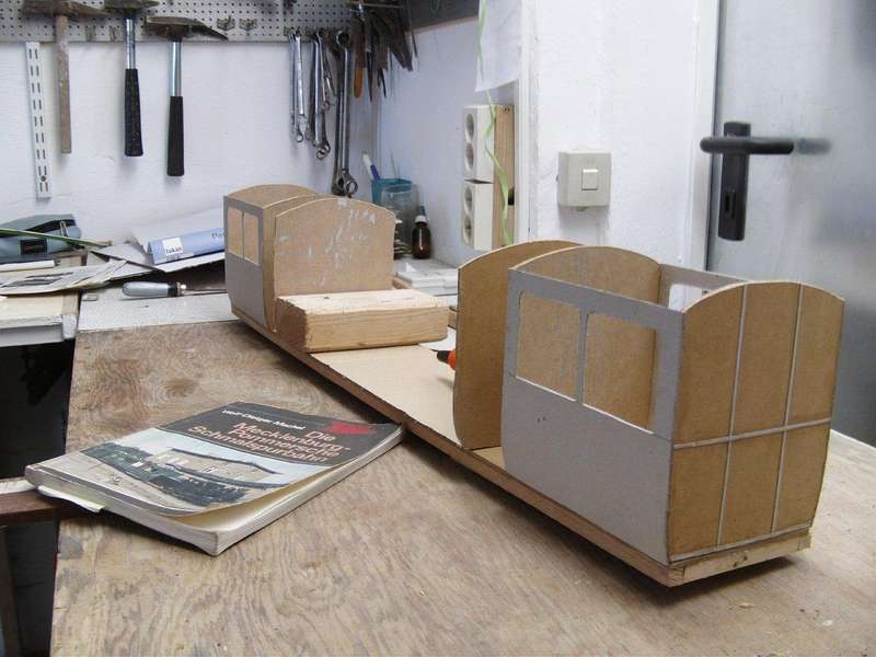

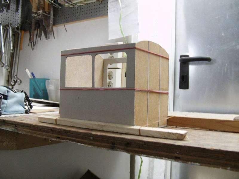

Dann wurden die Seitenwände aus Pappe geschnitten und angeklebt:
Erster Standversuch Endabteil (wismarwagen)
Zum Größenvergleich:
Zweiter Standversuch (wismarwagen)
Mann erkennt langsam, was es werden soll (hoffe ich)! :notsure:

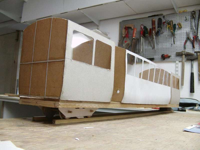

Dann der große Augenblick! Rahmen, Aufbau und Drehgestell zum ersten Mal vereint:
(Bei den Schienen handelt es sich um die Nachbildung englischer Bergwerksgleise aus den 18.Jh.:zwinker: Die Wellung der Außenwand ist nicht auf die Kamera zurückzuführen, aber auch nicht gewollt!)
Erster Standversuch Drehgestell (wismarwagen)

Re: Modell eines MPSB-Personenwagens im Maßstab 1:15
Moin Sebastian,
so langsam nimmt er Form an :D
Ich habe die Seitenwände aus mehreren Schichten zusammengeklebt ( Laminat :wink: )
und dabei gleich einen Streifen Plexiglas für die Fenster mit eingearbeitet.
Wichtig dabei ist, dass die Schnittkanten der Fensterrahmen schon eingefärbt werden,
( bzw. farbiger Karton verwendet wird ), da das nachträglich kaum noch unsichtbar möglich ist.
Erst danach habe die die Seitenwände montiert.
Viel Erfolg weiterhin
