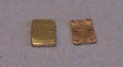

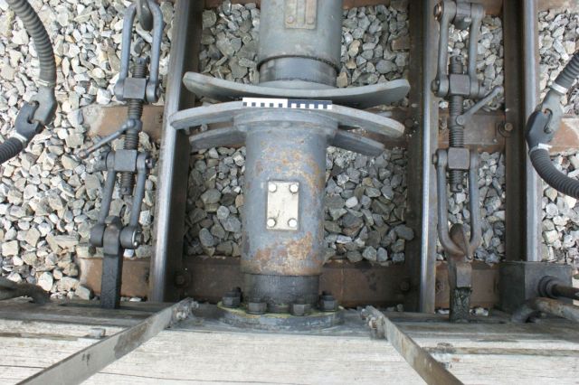

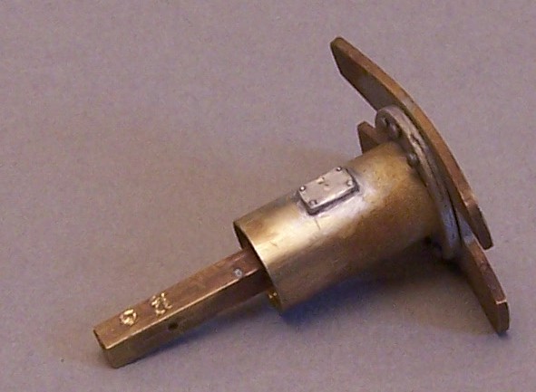

und nachdem mein PC nicht mehr streikt will auch ich deine Frage gerne beantworten, und zwar zunächst mit einem Foto vom Uc 8010
Pufferschloß Uce 8010 (ex10007)
Die einzelnen Plättchen habe ich in 0,4mm ätzen lassen und zum Fixieren Löchlein eingeplant
Pufferschloß1 (ex10007)
Einzelplatten
Mit vieeel Geduld werden die dann aufgefädelt...
Pufferschloß2 (ex10007)
Plättchen erst auffädeln
an ihren Platz gebracht und verlötet.
Pufferschloß3 (ex10007)
Leider sieht man auf den Fotos nicht, dass die erhaben ausgeführten Schrauben auch 6 Ecken haben.

welche Schlüsselweite haben denn die geätzten Sechskannte und wie dick ist die Platte (auch 0,4)?
Leider gibt es beim Ätzen so Gesetzmäßigkeiten die es zu beachten gilt, es kann also sein, dass die Sechskannte doch zu winzig sind.
Aber gut sieht es aus.

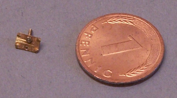

Moin Helmut,
die Schrauben haben einen "Durchmesser" von rd. 0,7mm. Die Gesetzmäßigkeiten habe ich seinerzeit geahnt und bin den Kompromiss des Ätzens in 0,4mm trotzdem eingegangen, nachdem ich vorher mit selbstfabrizierten Schraubenköpfen in dieser Größe Schiffbruch erlitten habe. Zum Vergleich sitzt hier in der Platte eine Schraube M0,6 mit einer Schlüsselweite von 1mm
Pufferschloss-Einzelplatte (ex10007)
mit Schraube M 0,6
Später sind dann Schraubenköpfe von 0,7mm für 0,2mm-Bleche geätzt worden, aber die auf die Platte draufzufummeln ist sinnlos; jetzt warten sie auf anderweitigen Einsatz. Wenn's mich irgendwann aber mal wieder übermannt dann zeichne ich die Platten neu: auf die größere untere (0,4mm) 4,9x3,2 eine kleine in 0,2 + eine weitere mit den erhabenen Schraubenköpfen. Oder hast Du eine bessere Idee

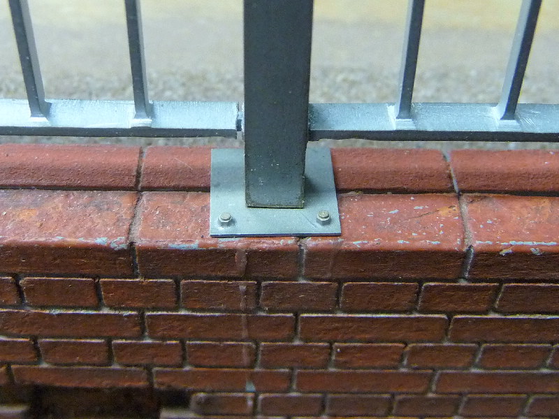

M 0,6 gehört natürlich auch bei mir inzwischen zum Standard und da schneide ich auch Gewinde selbst nur mit SW 1 mm für vieles immer noch zu groß.
Deshalb verwende ich auch gern die Imitate von GHW gibt es als Schrauben von SW 0,4 bis SW 0,8 siehe hier:
Hier SW 0,6 als Bolzen mit Mutter Imitat.
An den RhB Schrankenbrettern habe ich die Imitate auch verbaut, nur leider kein Detailfoto von.

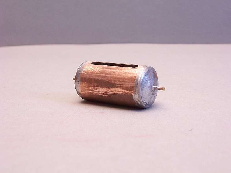

der Luftbehälter -auf Low-cost-Basis- ist gerade fertig geworden:
Luftbehälter (ex10007)
Im Gegensatz zum Foto ist das Ende tatsächlich sanft abgerundet.

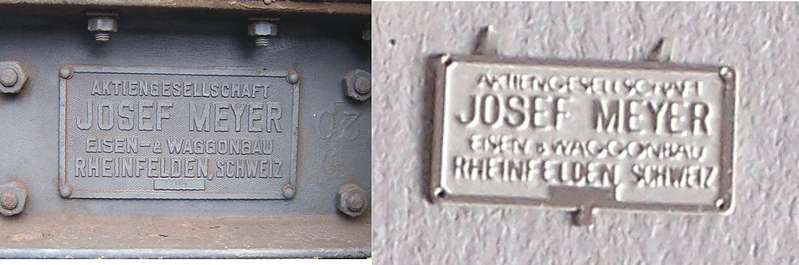

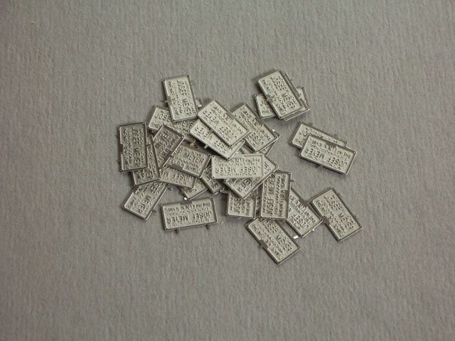

endlich habe ich Post bekommen. In der Ätzplatine befand sich unter anderem das Herstellerschild
mit Original (ex10007)
Leider konnte ich nichts Besseres an Foto anbieten, deshalb die Beschreibung per Wort: Schild (9,8x5,3mm) mit gestochen scharfen Buchstaben aus 0,2mm Neusilber. Und weil noch Platz zu füllen war gab's davon einige zusätzlich.
Josef Meyer (ex10007)
Die passen nicht nur zum Uce, sondern auch zum K3 5021, und, und. Wer Interesse daran hat mag mir eine E-Mail senden. Ich verkaufe das Pärchen (die Stege müssen noch entfernt werden) für 1,- Euro + Briefporto.

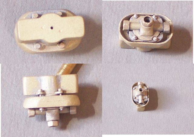

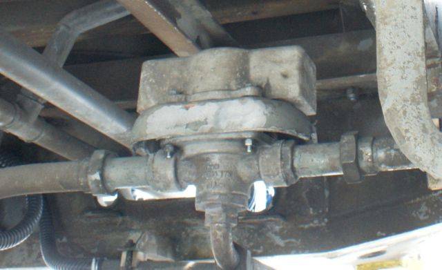

anschließend habe ich mir einmal wieder eine kl. Fingerübung vorgenommen. Da ich möglichst alle wesentlichen Bauteile am Fahrgestell und unterm Wagenboden nachbilden möchte, war dieses Teil an der Reihe
Schnellbremsventil am 8010 (ex10007)
Da ich nicht wusste wie's heißt half haribu (vielen Dank noch einmal!) aus. Hier seine fachkundige Beschreibung: "Das ist ein sogenanntes Schnellbremsventil (Typ WABCO). Dieses bewirkt bei einer Schnellbremsung, dass die Hauptleitung durch den Zug schneller belüftet wird und der Zug so schneller zum stehen kommt. Normalerweise sind bei einem 4-Achser zwei davon eingebaut und bei einem 2-Achser eines. Zur Funktion: Das Schnellbremsventil ist in der Vakuumhauptleitung in der Nähe des Drehgestelles eingebaut (Im Bild die 1 1/2" Leitung links und rechts des Ventils. Auf Deinem Bild geht unten der Abzweiger zum Bremszylinder weg (1"Rohr). Bei der losen Bremse ist das ganze Bremssystem unter Vakumm -52cm/Hg. Wenn eine Schnellbremsung eingeleitet wird, wird in der Hauptleitung das Vakuum zerstört. Dadurch wird auch das Schnellbremsventil ausgelöst und es saugt zusätzlich Luft durch das Ventil in die Hauptleitung. Ausgelöst wird es, weil der untere Teil des Ventils durch die Hauptleitung mit Luft gefüllt wird und der Deckel immer noch unter Vakuum steht. Dadurch wird ein Kegel im Innern durch den Unterdruck hochgezogen. Sobald wieder Vakuum in der Hauptleitung erstellt wird, schliesst sich das Ventil wieder die Bremse wird wieder gelöst. Bei einer normalen Bremsung wird das Ventil nicht ausgelöst."
Sehr anschaulich erläutert, aber ganz schön schwere Kost, oder? Wer die "Diskussion" um den Bremszylinder herum ( modellbau/viewtopic.php?p=285444&highli ... der#285444 ) verfolgt hat dem kann der Verlauf bzw. die Anordnung der Leitungsführung vereinfacht so erklärt werden: vom Luftbehälter (s. weiter oben) zum Bremszylinder, Bremzylinder/Schnellbremsventil/Vakuumkupplungen.
Und das ist mein Ergebnis
Schnellbremsventil (ex10007)
Das Ventil ist 14mm lang, 9mm breit und 13mm hoch und hatte die Eigenschaft, ständig auf der "Flucht"
