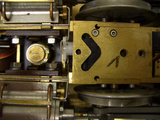

ja, die Dichtflächen sind geschliffen und mit in Motorenöl eingelegtem
Schreibmaschinenpapier abgedichtet. Habe mir aus 100mm Rundstahl
Platten gemacht und daraus die Steuerungsteile gefräst.
Hallo Nick,
die Steuerung wird von außen eingestellt. Schieberkasten ist 34mm lang,
Flachschieber ist 14mm lang, dann habe ich von vorne einen 13mm langen
Stift hinein gesteckt, wenn jetzt der Flachschieber in der Mitte steht
schaut der Stift 3mm aus dem Schieberkasten heraus, das ist der 0 Punkt
auf den Meßuhren und von da aus wie in meinem Fall 2,5mm ins - und
2,5mm ins +.

Hallo Ernst Florian und Janosch,
ja der Voreilhebel ist ohne Funktion
CIMG0156 (Kupferschmied)
23 (Kupferschmied)
Der Flachschieber ist aus Bronze und der Kolben aus Messing, wobei der Kolben
mit dem Zylinder nicht in Berührung kommt. Die Zylinderbohrung hat 20mm Durchmesser mit eine Stahlkugel durchgedrückt,
der Kolben 19,7mm und ist 5mm lang, mit einem Einstich für einen Silikonring
16 x 2mm, nach dieses System macht es Roundhouse schon einige Jahrzehnte. Ist wie bei der echten Dampflok, der Kolben darf keine Führungsaufgabe übernehmen, geführt wird nur über denn hinteren Zylinderdeckel und dem Kreuzkopf, sonst klemmt die ganze Sache. Mit dem 4305 hatte ich noch nie Rostprobleme/ Korrosionsprobleme, bei mir kommt er nur mit Bronze, Messingdampfverteiler, Dampf und Heißdampföl in berührung, laut Datenblatt mache ich mir um die Haltbarkeit des 4305 im Dampfbetrieb keine Sorgen.
gruß Thomas
gruß Thomas
