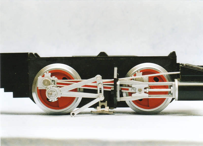

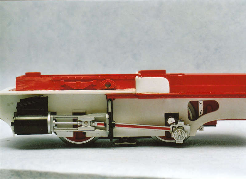

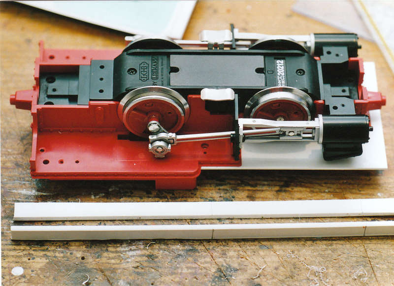

da es auf dem Kessel noch trocknete ging es an das Fahrgestell:
sub31 (Kellerbahner)
das für den Außenrahmen der 5804 hergerichtet werden mußte. Deshalb alle Stangen entfernt:
sub32 (Kellerbahner)

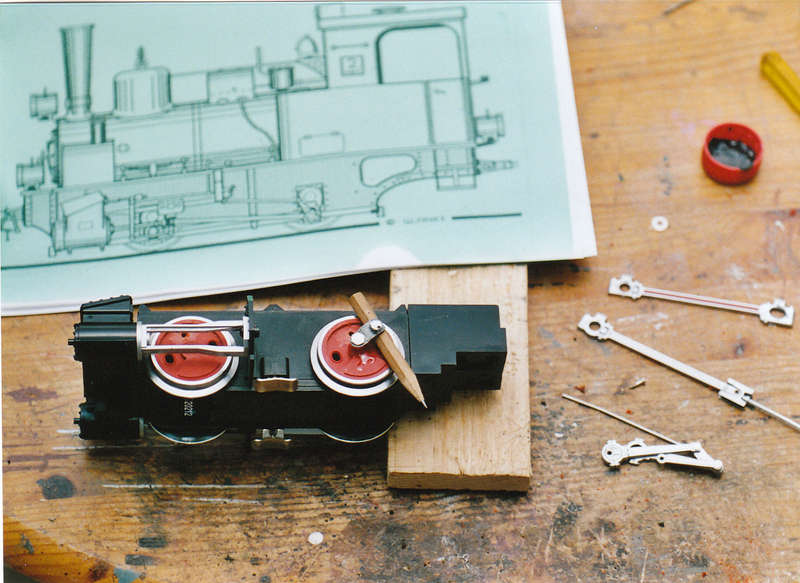

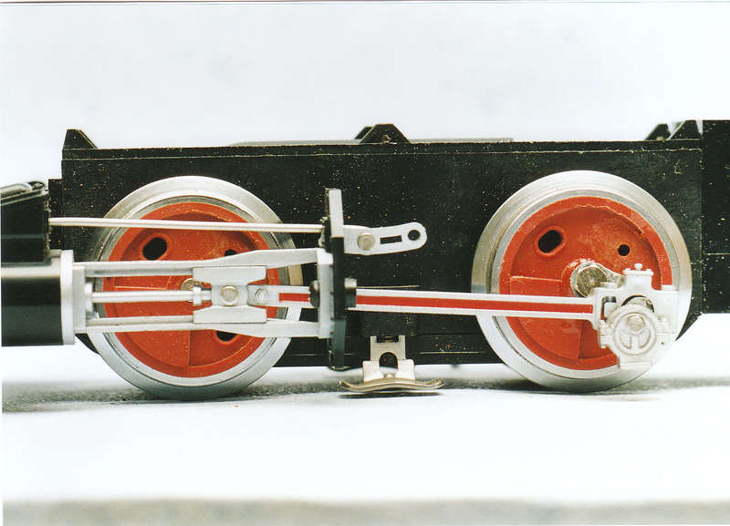

die dezentrierte Kurbelwelle :?: abgeschliffen und in der Mitte wieder angeklebt:
sub33 (Kellerbahner)
Dabei half der Vergleich mit der Seitenansicht des Fahrwerks mit den herausvergrößerten, sehr guten Schnittzeichungen von Wolfgang Finke aus M. Bethke, W. Finke, H. Schweers, Die Fahrzeuge der Harzer Schmalspurbahnen.

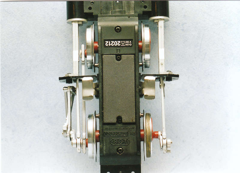

Nach dem Durchtrocknen des 2-Komponentenklebers erfolgte die Probe mit den provisorisch angebrachten Stangen:
sub35 (Kellerbahner)
Alles dreht sich und auch von unten betrachtet scheint der Raum für den Außenrahmen zu passen 8) :
sub36 (Kellerbahner)
Bestimmt ein Greuel für hochkarätige Lokomotivmechaniker und Modellbauer :steinigung: aber für mich reicht´s - für´s erste.

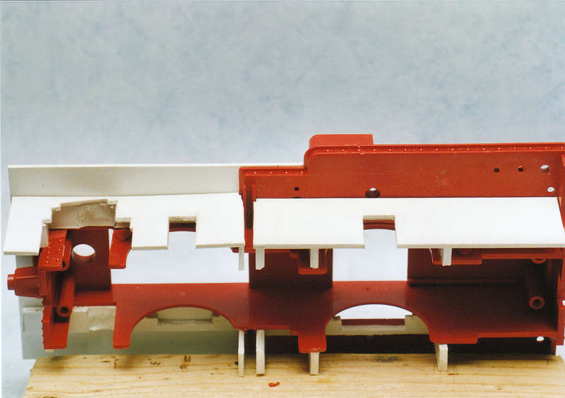

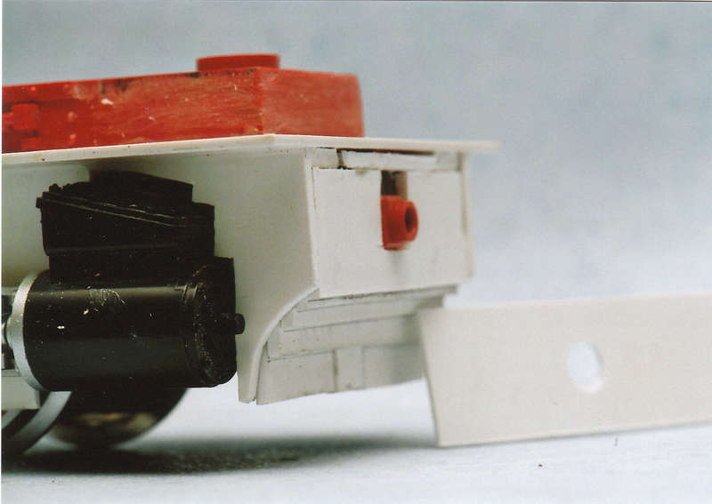

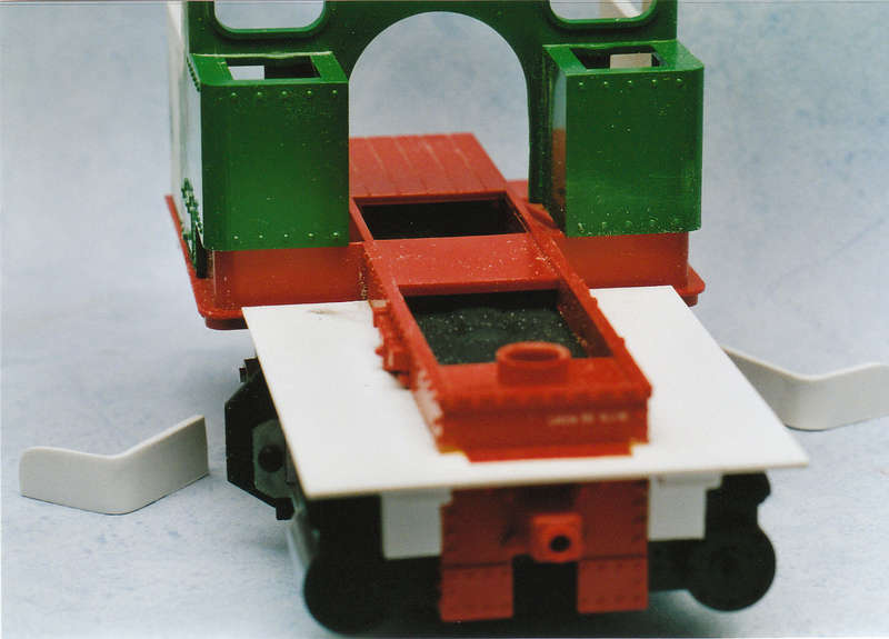

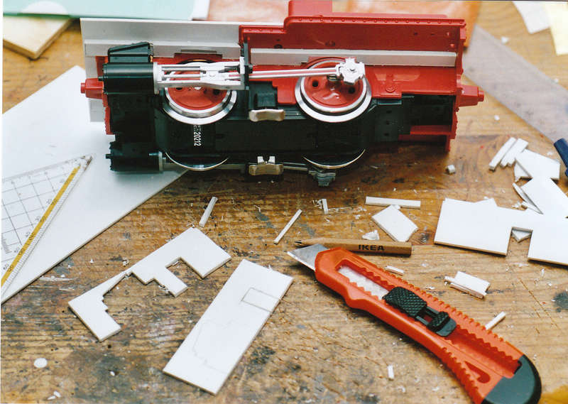

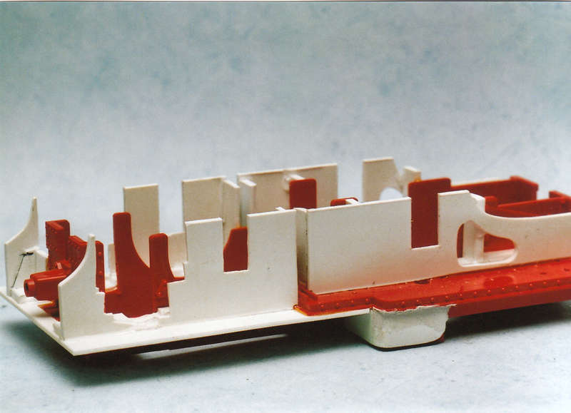

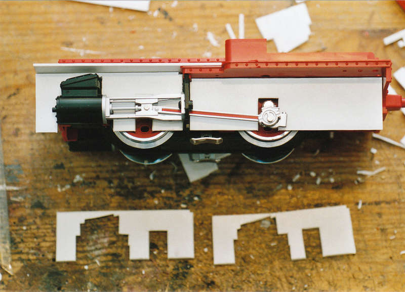

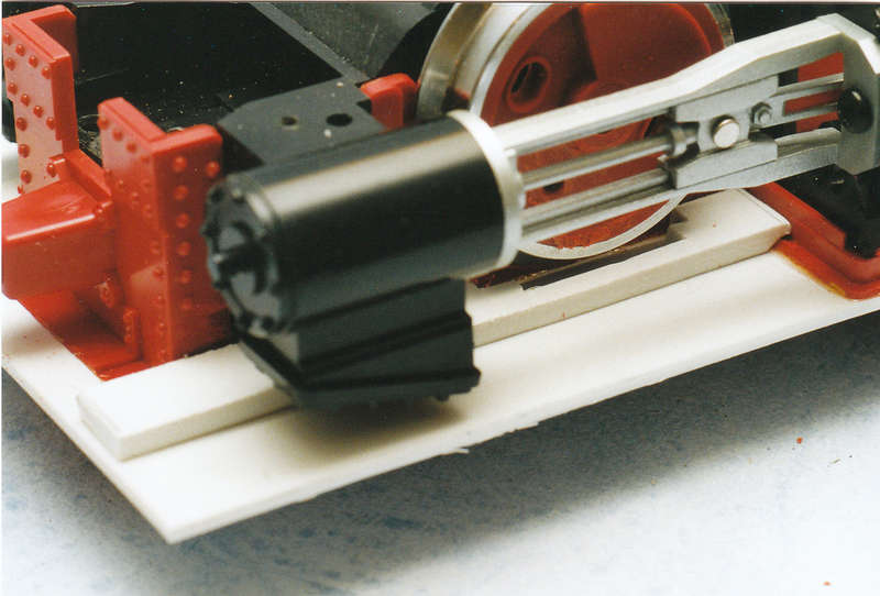

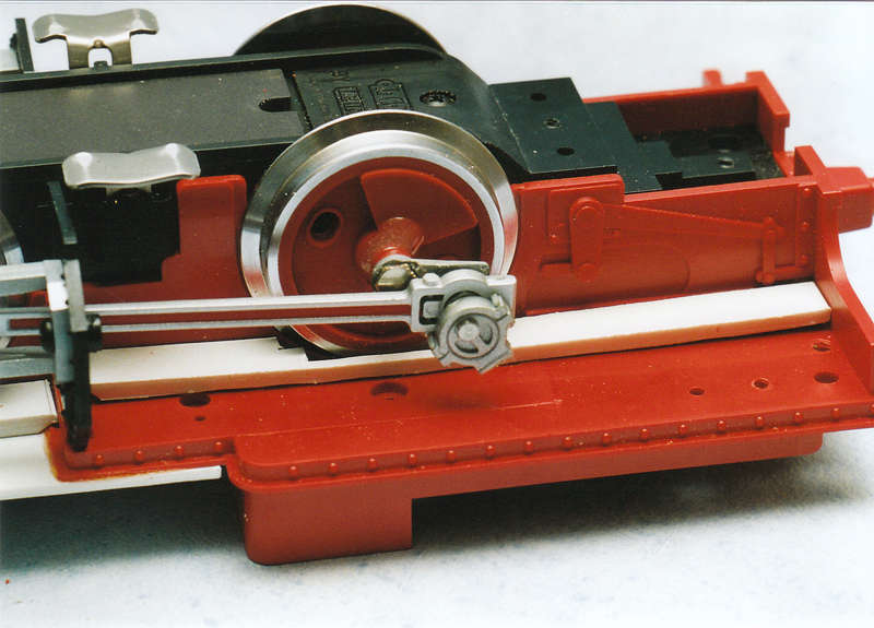

Nachdem die andere Seite genauso bearbeitet wurde, konnte es an den Außenrahmen gehen.

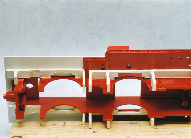

Frage wie befestigt man am besten den Außenrahmen ? Der Motorblock schied leider aus, weil der Aufbau darüber geschoben wird. Also an der Unterseite des Aufbaus. Um den Abstand des Außenrahmens zu den Rädern und dem Motorblock konstant zu halten und dem Rahmen selbst eine Halterung zu geben: Abstandshalter aus PS geschnitzt.

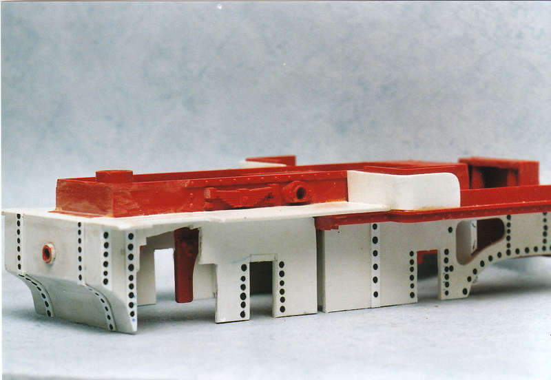

Verwendet wurde 3mm dickes PS. Vier Leisten mit 1 cm Breite wurden abgeschnitten und Aussparungen für die Räder und Zylinderblöcke herausgeschnitten. Vier Stücke deshalb, weil leider 1 durchgehender Rahmen bzw. Abstandshalter nicht machbar ist, weil die senkrecht verlaufende Gestängeführung der Stainz dazwischen liegt:
sub39 (Kellerbahner)
sub41 (Kellerbahner)
sub42 (Kellerbahner)

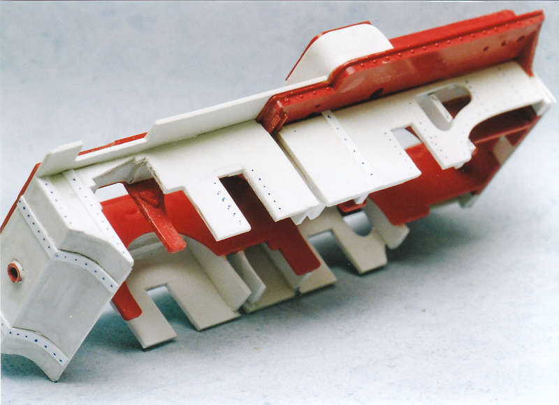

Die genaue Schnittzeichnung des Außenrahmens in der Harzbibel half sehr gut bei dessen Anfertigung in mehreren Teilen aus den PS-Platten:
sub43 (Kellerbahner)
Nehmt mir bitte das Product-Placement für den Sponsor des Hilfsgeräts beim Ausbau des Fahrgestells nicht übel :oops: . Aber die Stifte dieses Möbelhauses verrichten gute Dinge - auch bei anderen Konstruktionszeichnungen als immer nur für Küchen :wink: .
Mit ein wenig Anpassungsarbeiten nimmt so langsam der Außenrahmen seine Form an:

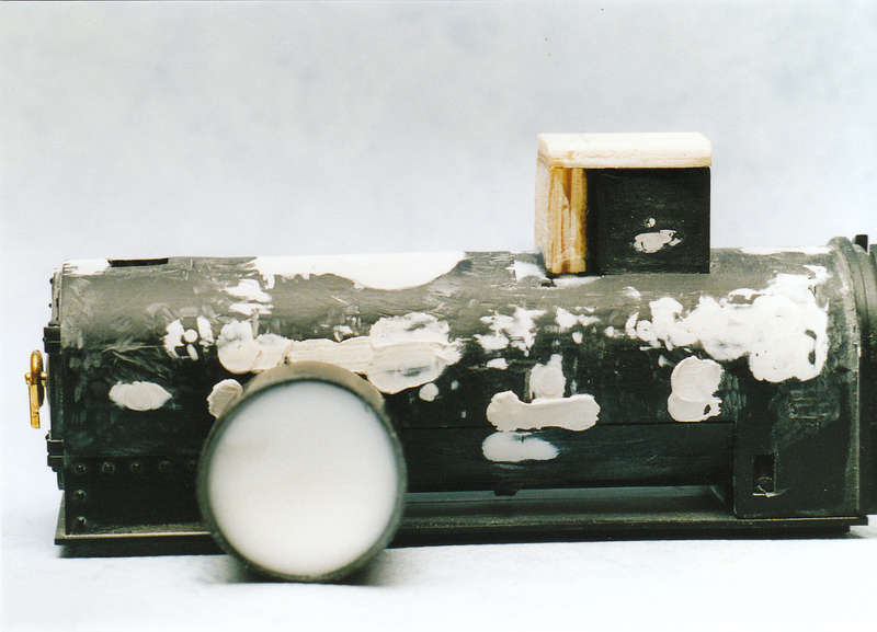

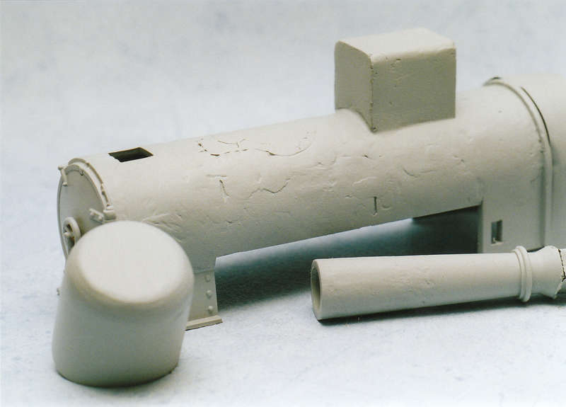

nach dem Rahmen ging es wieder nach oben: noch eine Runde Schleifen der Spachtelstellen am Kessel. Außerdem wurde der Schornstein gekürzt:
sub46 (Kellerbahner)

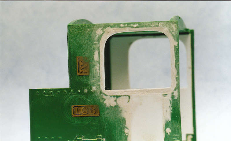

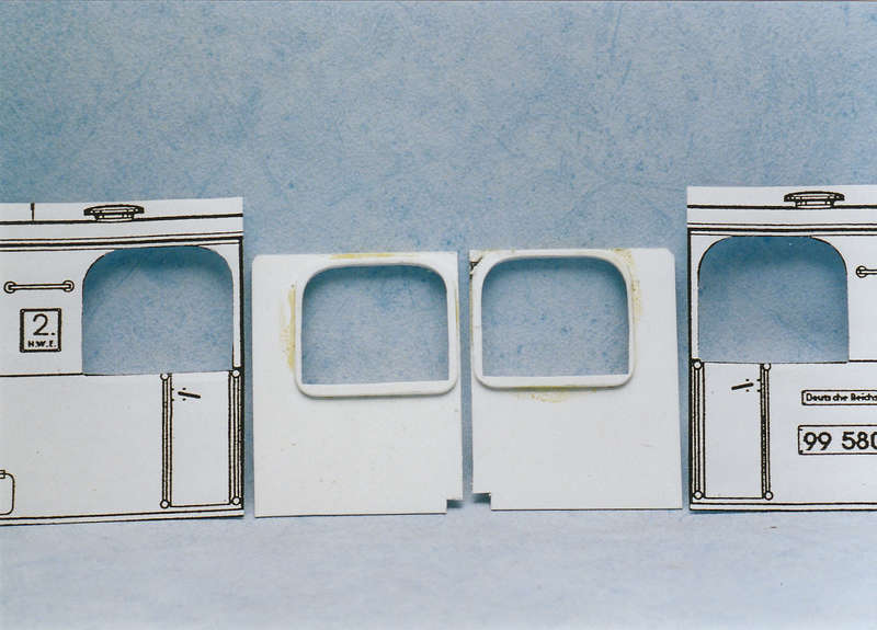

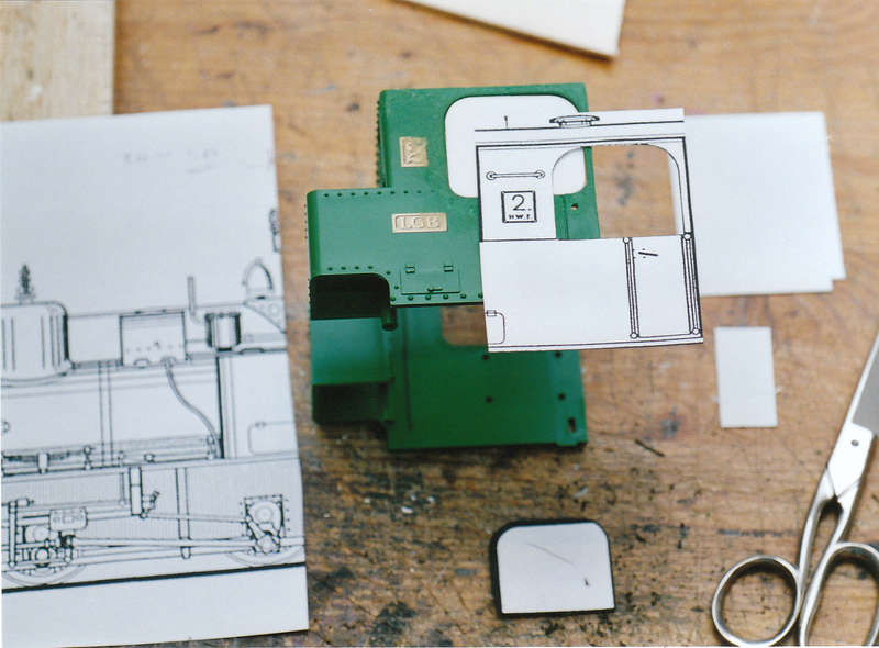

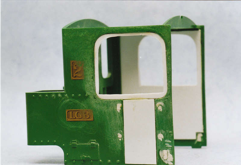

Danach ging es ans Führerhaus: die Fensteröffnungen am Vorbild sind deutlich kleiner als bei der LGB-Stainz:
sub47 (Kellerbahner)

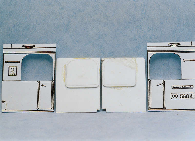

Aus Kopien der vergrößerten Zeichnung der 99 5804 wurden die Seitenwände des Führerhauses und die Fensteröffnungen ausgeschnitten:
sub48 (Kellerbahner)
und gleichzeitig mit 2 Stücken Polystyrol die Stainzfensteröffnungen möglichst bündig verschlossen:
sub49 (Kellerbahner)
Mit den ausgeschnittenen Öffnungen aus der Lokzeichnung und vorsichtigem bearbeiten mit dem Schleifstein die neuen, kleineren Fensteröffnungen herausgefräst:
sub50 (Kellerbahner)

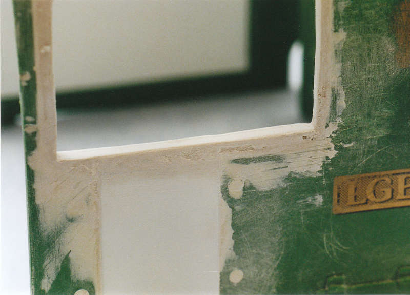

Neben weiteren Schleif- und Spachtelarbeiten sind dann die ursprünglich vorhandenen Türausschnitte mit passenden Stücken PS der Kabinenwand in der Höhe angeglichen worden.
Dann erfolgte die erste Spachteleinheit an den Fensterausschnitten und sonstigen Stellen die es nötig hatten:
sub51 (Kellerbahner)
Das wurde so lange wiederholt bis es passte:
sub52 (Kellerbahner)

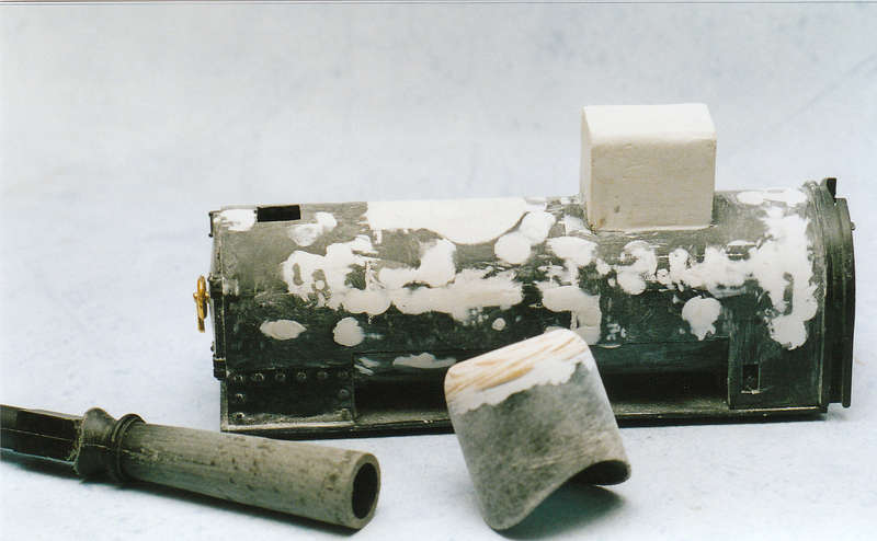

Und wenn man schon am Spachteln ist, dann auch gleich die anderen notleidenden Stellen mitbearbeitet:
sub53 (Kellerbahner)

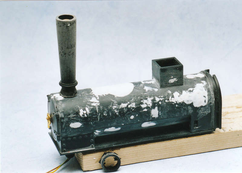

Da zwischen den Aufträgen eine ausreichende Trockenzeit abzuwarten war, gleich den Dampfdom bearbeitet. Er, genauer beschrieben das zurecht gesägte Filmdöschen, bekommt eine Füllung aus Weißleim zur Stabilisierung und der nebenstehende Sandkasten eine neue Form:
sub54 (Kellerbahner)
Und wieder war viel Spachteln und Schleifen nötig:
sub55 (Kellerbahner)

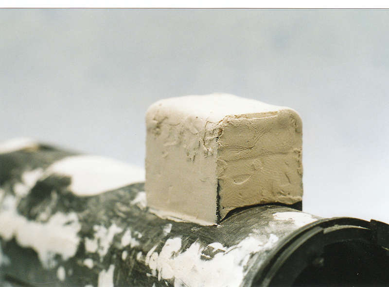

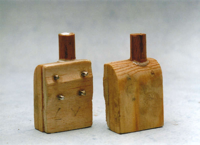

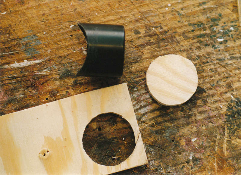

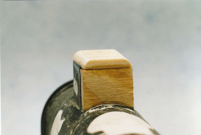

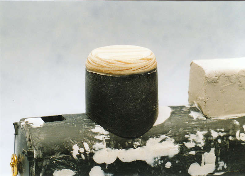

Die Höhe und Rundung des Dampfdoms mußte noch angepaßt und herausgearbeitet werden. Im BBF wurde schon viel über entsprechende Gestaltungen mit gedrehtem, gefrästen oder/und gedengeltem Messing, Alu oder sonstigen Materialien geschrieben. Das sind jedesmal kleine Meisterleistungen aber als Küchentischbastler ...
sub56 (Kellerbahner)
... wird hierfür schlicht Holz verwendet, daß mit Gefühl und groben Schleifpapier nach und nach in Form gebracht wird:
sub57 (Kellerbahner)
Die Holzstruktur wird mit dünnen Lagen Spachtel und wiederholtem Schleifen zum Verschwinden gebracht.
Das Bearbeiten der vielen Stellen (Dome, Fenster, Kessel) ist eine etwas staubige und langwierige Angelegenheit ...

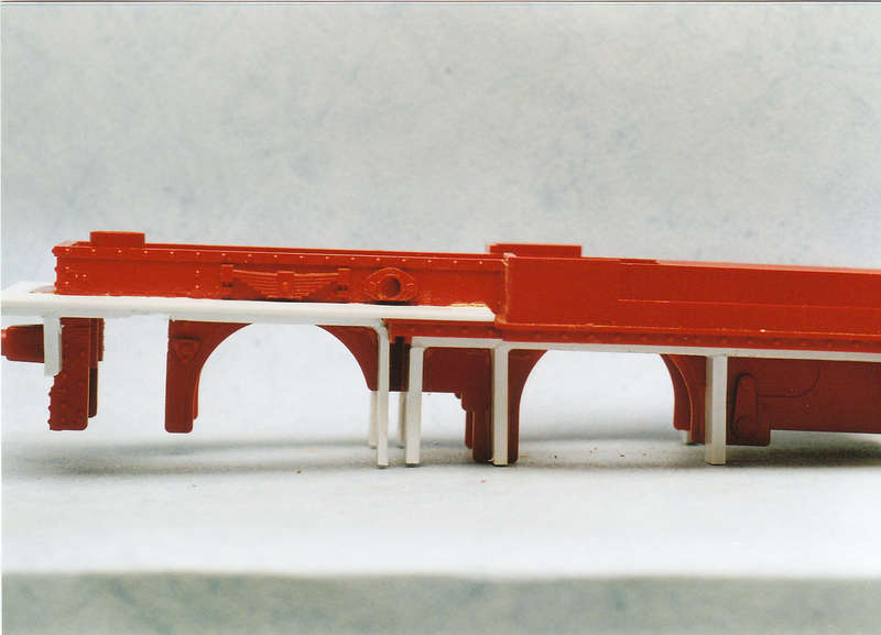

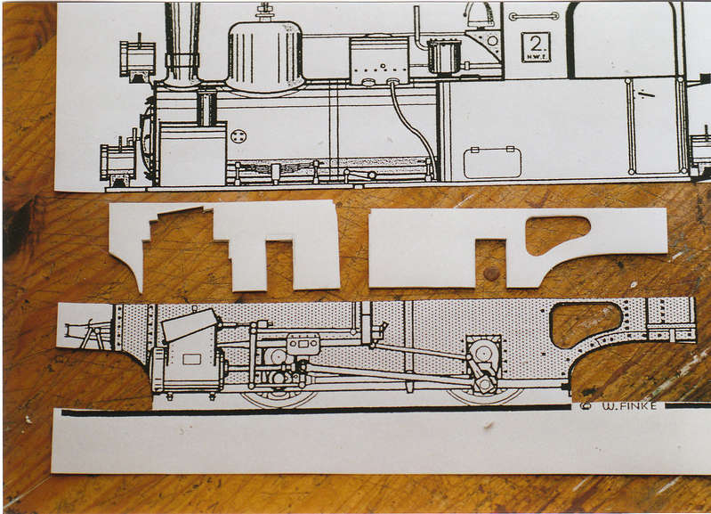

Das Charakteristische an der 99 5804 ist der Aussenrahmen. Dafür wurden aus PS-Platten der Umlauf und Abstandshalter geschnitten und aufgeklebt.
Die passend vergrößerten Lokzeichnungen waren beim Gestalten der Rahmenteile wieder eine sehr große Hilfe:
sub69 (Kellerbahner)
Die Teile wurden auf die Abstandshalter:
sub64 (Kellerbahner)
Aufgelegt und notwendige Korrekturen vorgenommen:
sub63 (Kellerbahner)

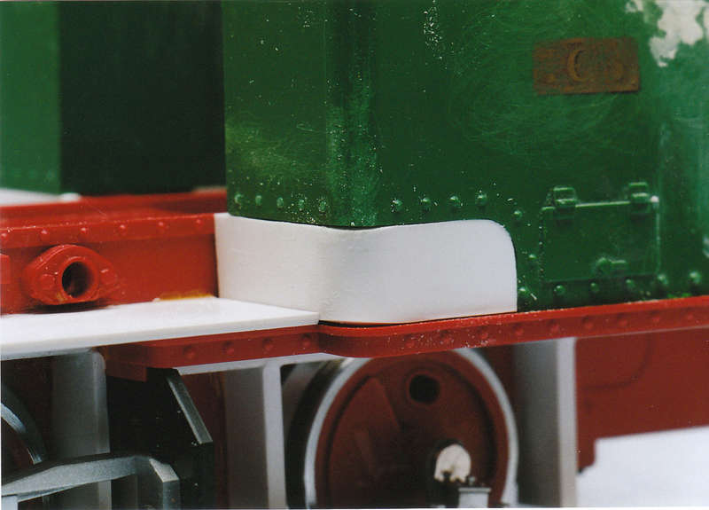

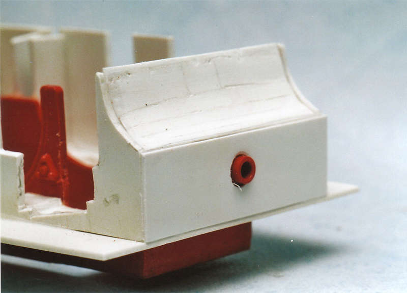

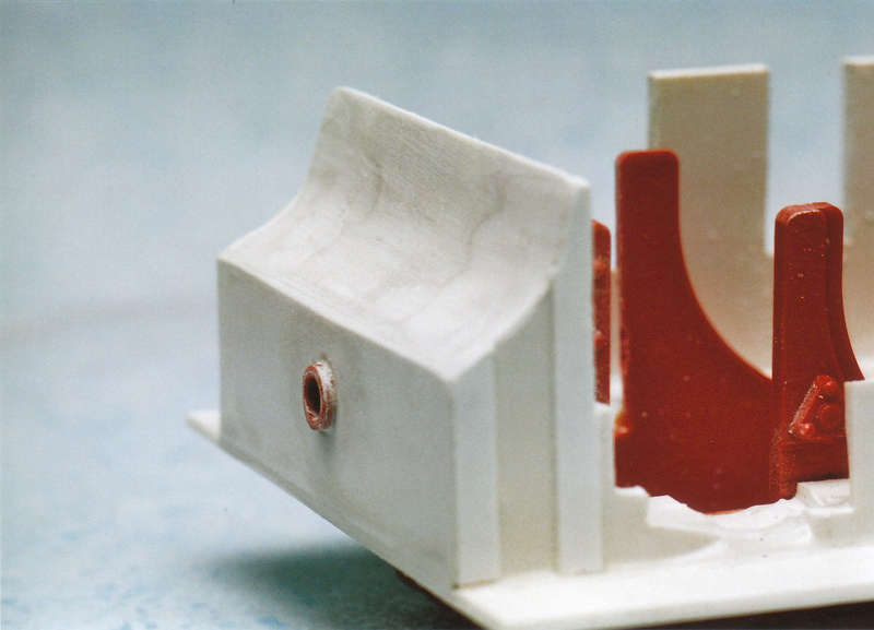

Auf der Oberseite sollten die Stainztypischen Ausschnitte an der Unterseite des Führerhauses verschlossen werden.
Die Frage war nur: wie ? Meine Lösung: wieder Polystyrol. Das über eine kleinen Flamme sehr gut gebogen werden konnte:
sub70 (Kellerbahner)
Dazu waren natürlich mehr als 1 Versuch notwendig ... und das Endergebnis ist wieder ein Kompromiss:
sub73 (Kellerbahner)

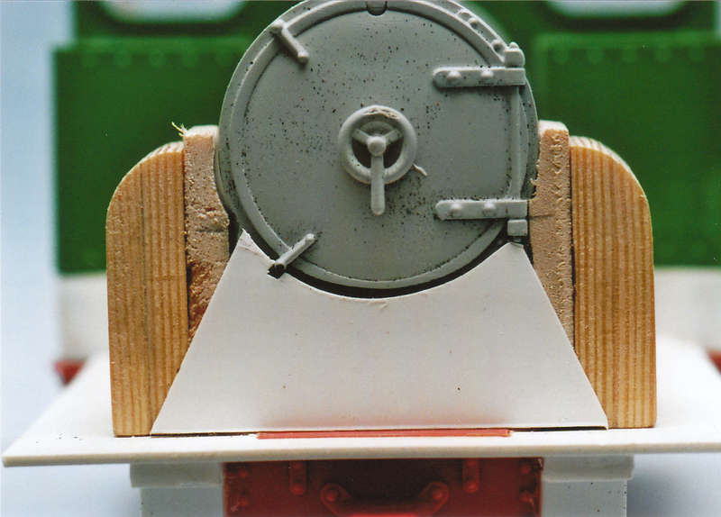

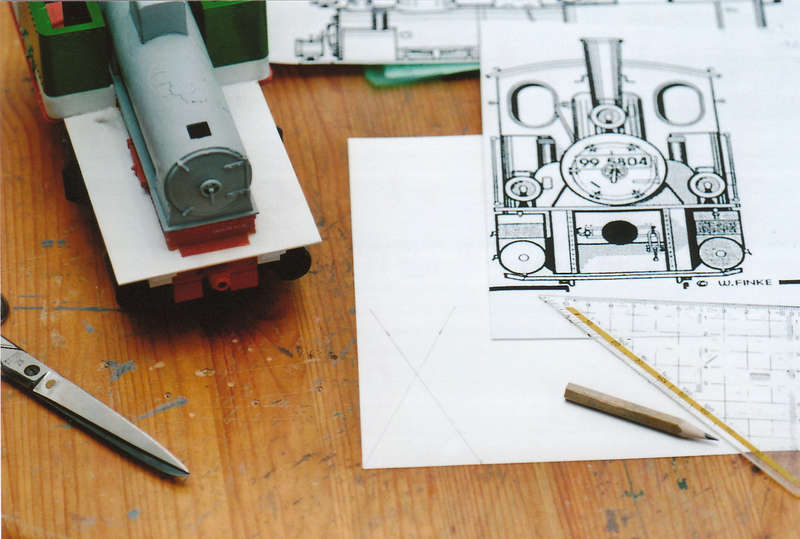

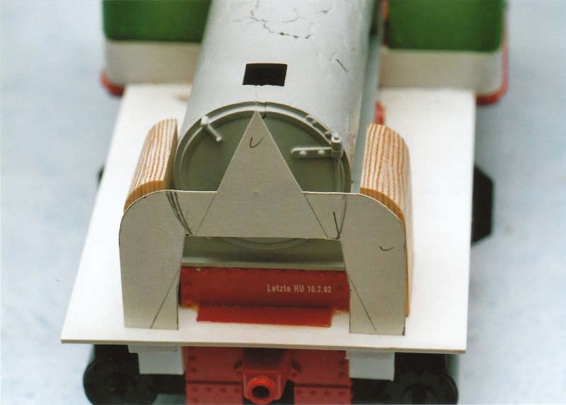

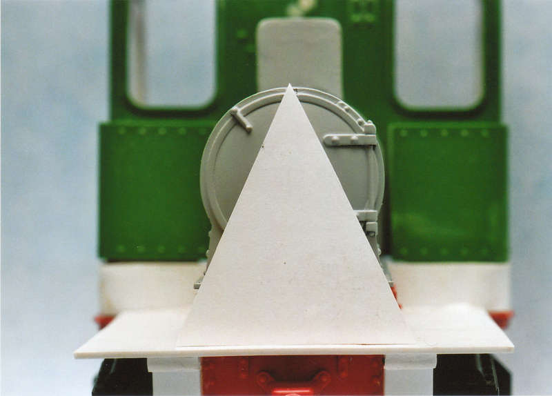

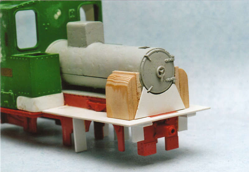

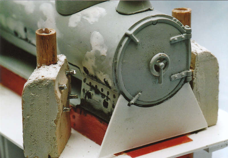

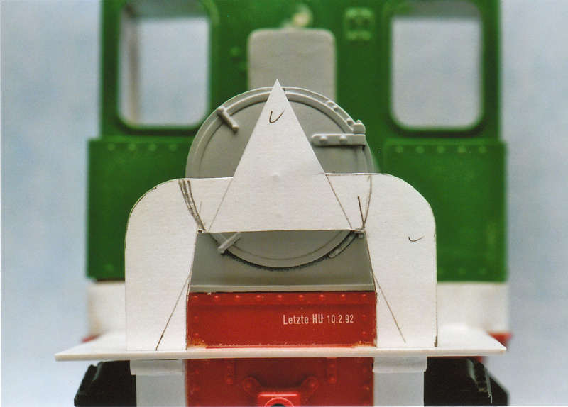

Die Herausforderung: den spitz zulaufenden Teil unterhalb der Rauchkammertüre nachzubilden und vor allem die Abdeckungen der Dampfrohre (?) an den Seiten der Rauchkammer.
Da die Stainz so wie sie ist nicht genau die Masse der 99 5804 hat erst mal mit Schablonen aus Papier die, für mich, passende Optik des Dreiecks ermitteln:
sub77 (Kellerbahner)

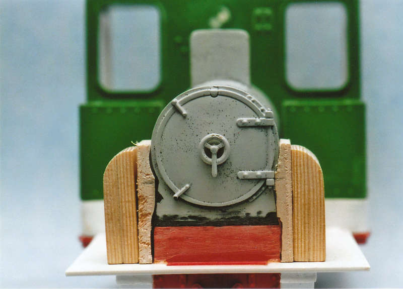

Nach 4 Versuchen, dann die Höhe und Bögen der seitlichen Abdeckungen dazu:
sub78 (Kellerbahner)

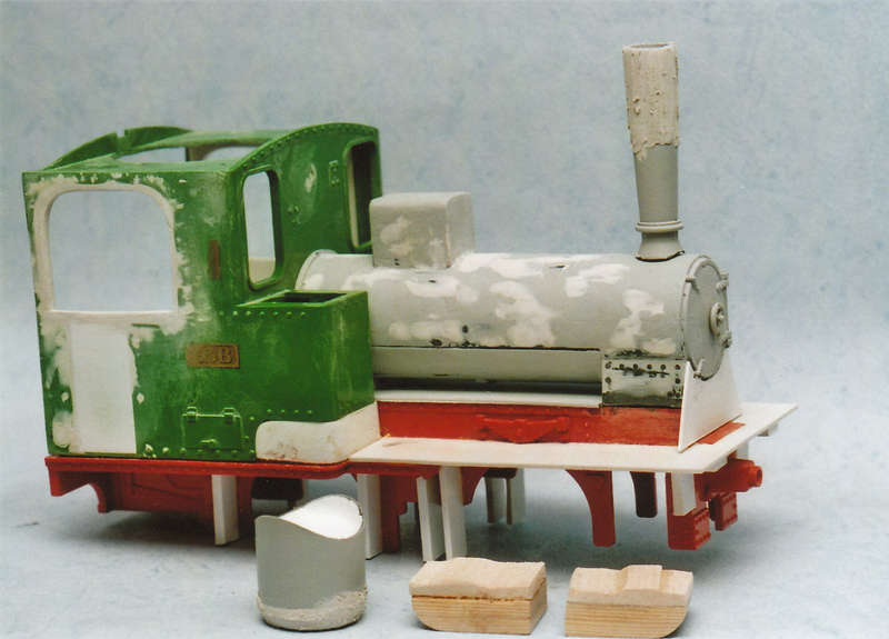

Und dann angefangen die Abdeckungen selbst zu formen. Künstler unter Euch würden das sicher aus Messing löten, auf meinem Küchentisch wird Holz bevorzugt:
sub79 (Kellerbahner)
Ganz einfach, weil die Formen dann durch Sägen, Flexen und Schleifen herausgearbeitet werden können:
sub82 (Kellerbahner)
Das Gesicht der 99 5804 nimmt dann langsam Gestalt an:
sub83 (Kellerbahner)

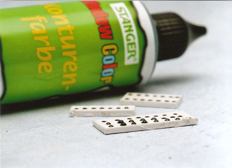

Und die vielen Löcher gesellen sich, wie angedeutet zu den vielen anderen die zu verspachteln sind:
sub85 (Kellerbahner)
Das ist der derzeitige Zwischenstand an dem, nach dem Durchtrocknen, dann die nächsten noch offenen Stellen verspachtelt werden müssen.

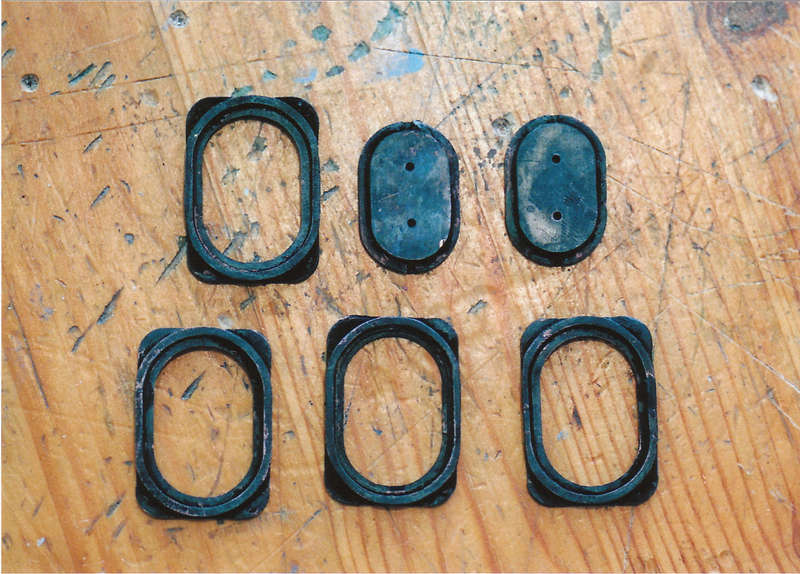

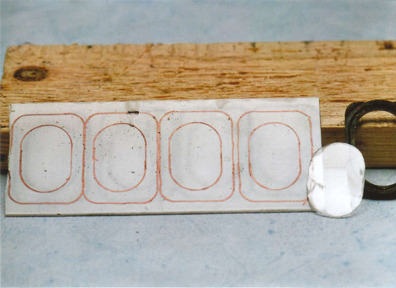

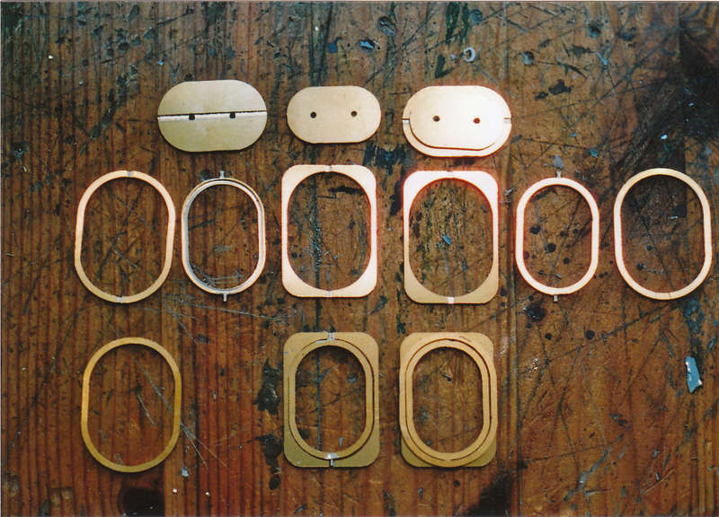

In den Trocknungspausen ging´s dann an die Fenster und Kohlekastenabdeckungen. Nach Abwägen der oben beschriebenen Vorzügen der Reppingschen bzw. Heynschen Lösung entschied ich mich für die Messingfenster von Ralf Reppingen:
sub86 (Kellerbahner)
Ganz einfach, weil die Fenster, hoffentlich, später zu öffnen sind.
Hoffentlich weil davor noch Lötarbeiten und Lackierarbeiten zu erledigen sind, die für die kleinen, empfindlichen Scharniere bewegungstechnisch tödlich sein können – zumindest für mich Grobmotoriker. Aber:
sub88 (Kellerbahner)
Nach dem vorsichtigen Verlöten und brünieren ging´s noch ....
Ein Nachteil dieser Fenstervariante ist, daß die Fenstergläser selbst geschnitzt werden müssen:

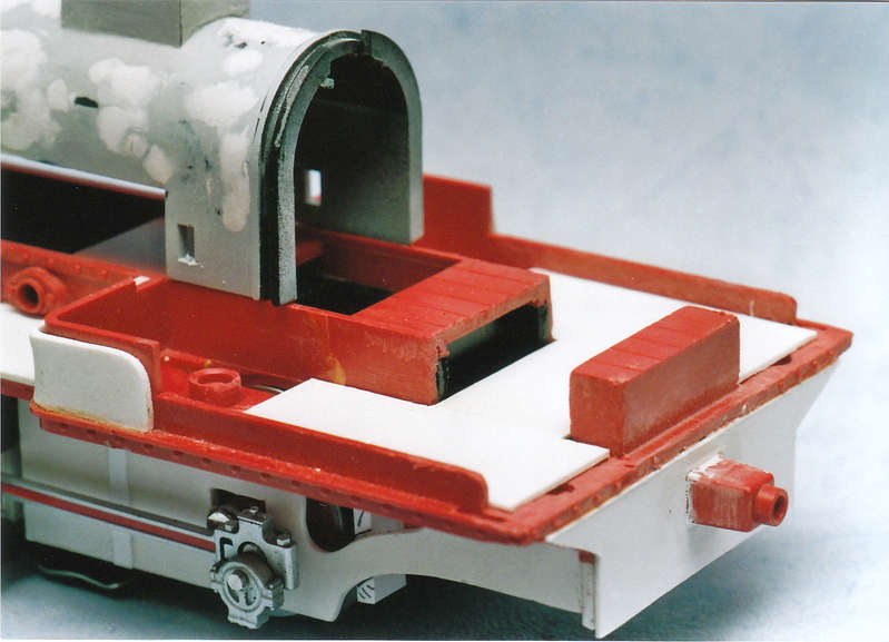

die 99 5804 erfordert ja das Gesicht der Stainz umzugestalten:
sub84 (Kellerbahner)
Der Kesselscheitel und die seitlichen Abdeckung müssen deshalb noch Ergänzungen erhalten:
sub89 (Kellerbahner)
Mit Metallstiften werden später die Seitenteile zusätzlich zum 2k Kleber an der Kesselwand verankert. Sie sollen ja im rauhen Alltagsbetrieb nicht irgendwann abfallen:
sub90 (Kellerbahner)
Nach dem Anbringen der Stifte in den Seitenteilen konnte für sie an den Rauchkammerseiten Maß genommen werden:
sub92 (Kellerbahner)
Dabei erhielten die Teile, wo nötig und es war einiges nötig, gleich die ersten Spachtelmassen.

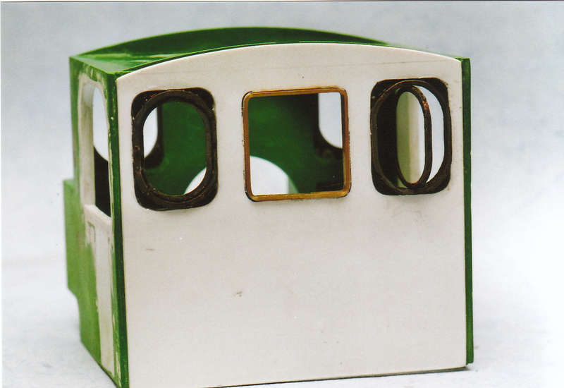

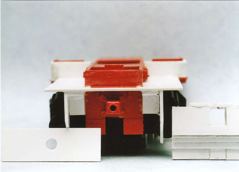

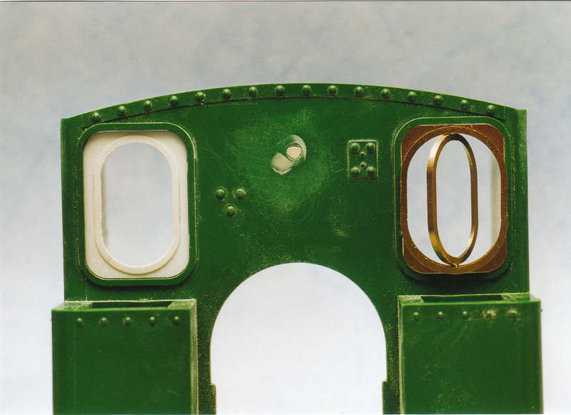

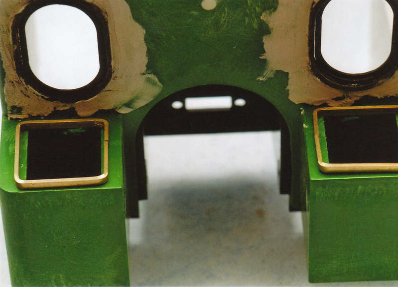

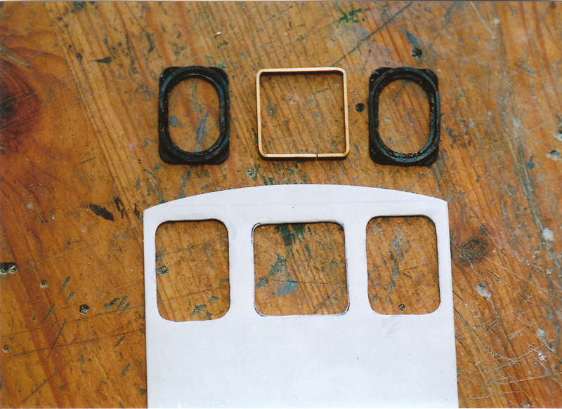

Das Anbringen der Fenster war kein Problem, sie passen recht gut in die rechteckigen Stainz´schen Rahmen und halten durch das Einklemmen gut. So gut das problemlos aber vorsichtig Spachtel aufgetragen werden konnte. Der war auch wieder nötig, weil das Eindrücken zwar problem- aber nicht spaltenlos war.

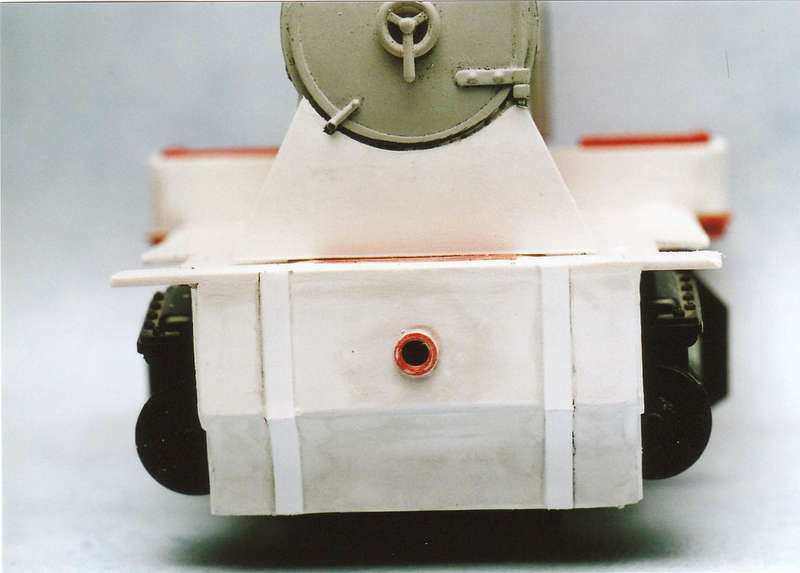

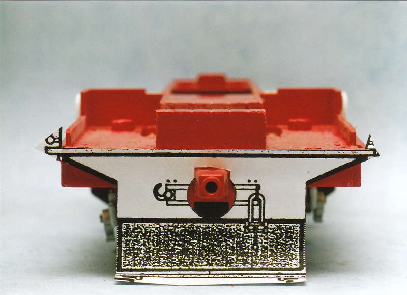

Also vorne kein Problem aber hinten mußte ja die komplette Rückwand selbst gebaut werden, da die original Stainz´sche weggesägt wurde um später eine glatte, nicht abgeschrägte Rückwand zu bekommen:
sub96 (Kellerbahner)
Hier halfen nun ganz besonders die vergrößert kopierten Zeichnungen aus der Harzbibel. Großen Dank an die Autoren und Zeichner dieser ergiebigen Quelle !

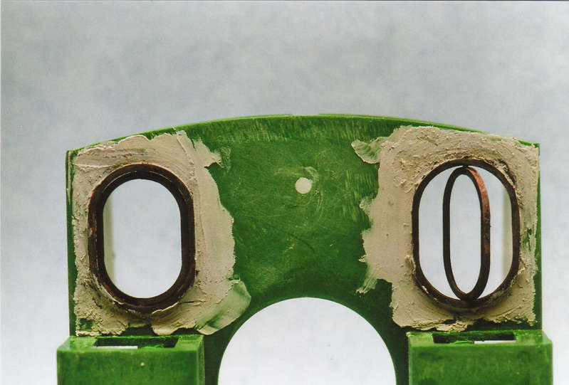

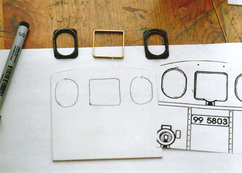

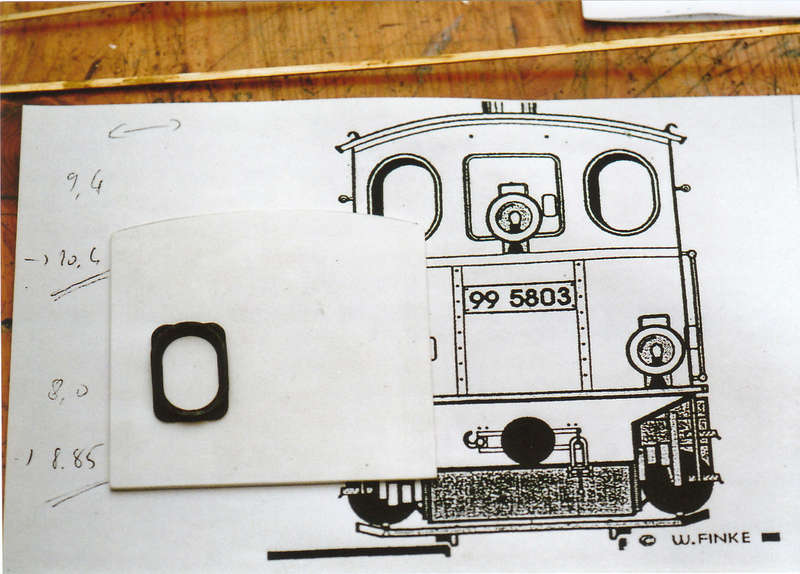

Eine kleine Herausforderung war die Gestaltung des rechteckigen Fensters in der Rückwand:
sub97 (Kellerbahner)
Auf Vorbildfotos der 99 580er Maschinen ist auf früher Bildern zu erkennen, daß dieses Fenster offen war (nach der Jahrhundertwende), jedoch später (ab den 40ern ?) ge- oder verschlossen ist.
Kennt dafür jemand den Grund ? Einfach nur eine Abdeckung, die mal offen oder geschlossen war ? Oder war es schlicht den Personalen zu zugig und sie haben es deshalb permanent verschlossen ?

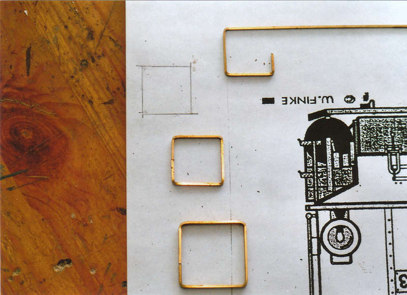

Mein naheliegenderes Problem war jedoch einfach, wie das rechteckige Fenster gebaut werden sollte. Meine Lösung: durch zurechtbiegen von Messingprofilen:
sub98 (Kellerbahner)
Nach ein paar Größenvarianten war schnell klar welches optisch am besten paßt, nämlich doch das entsprechend der Originalzeichnung und das Biegen selbst klappte auch immer besser.
So gut, daß anstatt die Kohlekastenabdeckungen aus dem Repping´schen Bausatz zu nehmen gleich auch so selbst versucht wurden:

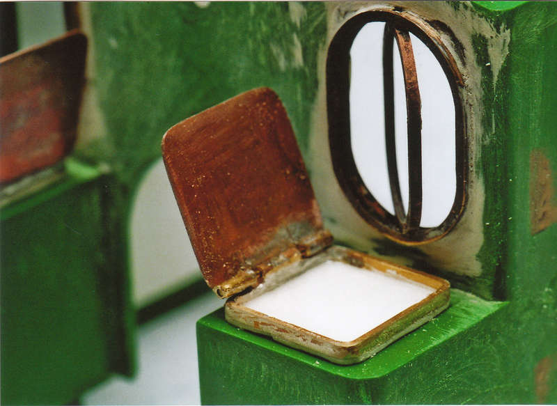

sub99 (Kellerbahner)

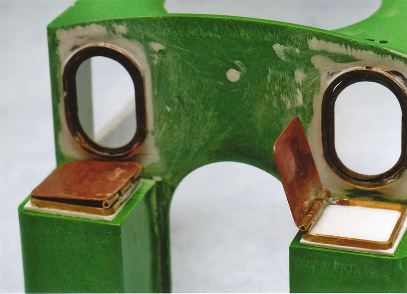

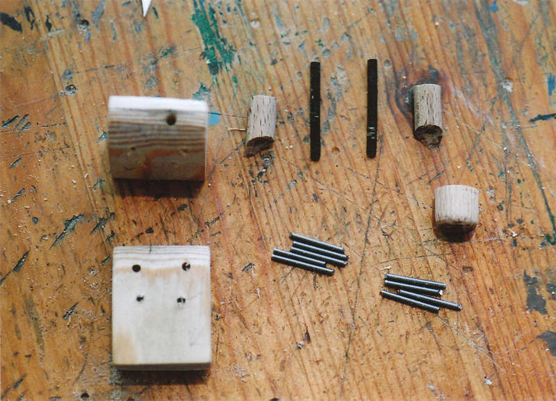

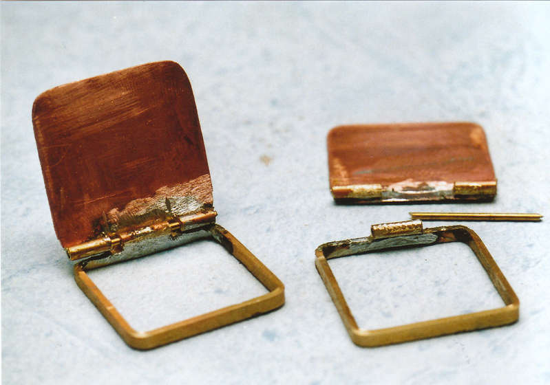

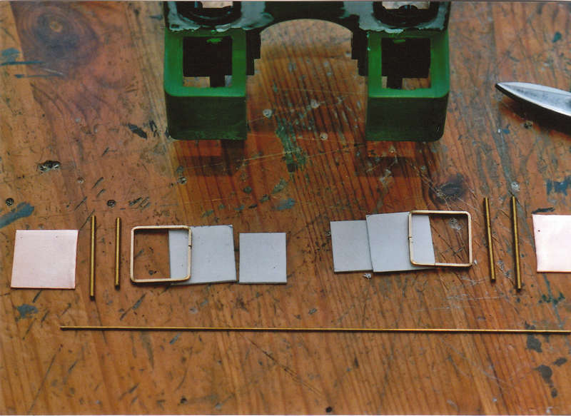

Mein Ziel dabei: auch die Abdeckungen sollten beweglich sein. Vor Jahren las ich BBF ganz bewundernd wie die Kollegen Scharniere bauten. Leider weiß ich die genaue Quelle nicht mehr – Thomas (theymdl) oder Marcel oder ein anderer Feinmechaniker ?
Jedenfalls wollte ich es diesmal, anders wie beim SHE Ow, angehen:

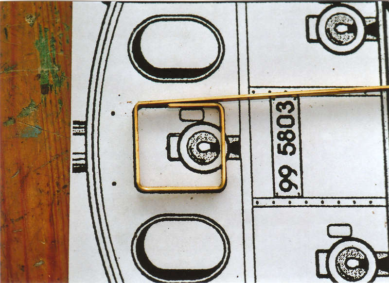

sub100 (Kellerbahner)
Messingrundstab auf den Messingabdeckungen verlötet und vorsichtig an zwei Stellen eingesägt und die zwei äußeren Teile dann auf dem Rahmen verlötet. Aber seht selbst:
sub101 (Kellerbahner)
Wie unschwer zu erkennen ist: es gelang ... nicht ganz :) . Aber für meinen Küchentisch ausreichend gut. Bin jedenfalls ganz zufrieden damit. Nach diesem privaten Erfolgserlebnis erst mal pausieren, d.h. mich wieder anderen Baustellen widmen :wink: .

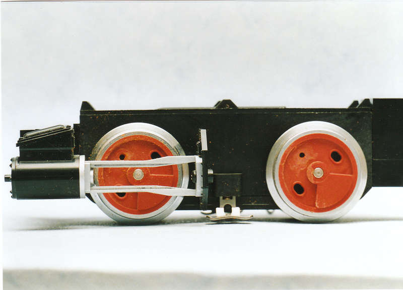

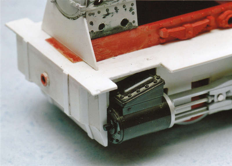

Die Rückwand war damit erst mal im Groben fertig. Jetzt kam wieder das Fahrgestell dran:
sub105 (Kellerbahner)
Die Passprobe mit dem LGB´schen Motorblock funkionierte: er ließ sich vorsichtig eindrücken und wieder entfernen ohne das sich dies mit dem angeklebten Aussenrahmen geschah :D .
Da das ganz vernünftig, fest aussah konnten die Vorder- und Rückseiten bearbeitet werden:
sub106 (Kellerbahner)
Auch die unterscheiden sich bei der 99 5804, natürlich, deutlich von denen der Stainz.
Vorne war eine charakteristische abgerundetet Form vorhanden, die es galt nachzuahmen:
sub107 (Kellerbahner)
Hinten war die Form ebenfalls anzupassen. Hier zu einem dreieckig zulaufenden Unterbau:
sub111 (Kellerbahner)
Das war relativ einfach zu bewerkstelligen und sieht dann so aus:
sub123 (Kellerbahner)
Während die Gestaltung des Vorderbaus, vor allem Zeit-, aufwendiger war:
sub117 (Kellerbahner)
sub119 (Kellerbahner)
sub120 (Kellerbahner)
sub121 (Kellerbahner)
In den Pausen zwischen Schleifen und verspachteln, gab es genügend Gelegenheit sich anderem zu widmen. U.a. dem Kohlekästen und den vorderen Fenstern:
sub114 (Kellerbahner)
sub115 (Kellerbahner)
Nach dem Aufkleben bzw. Abschleifen klappte es gut mit dem Öffnen und Schliessen beider Teile – der Fenster und der Abdeckungen :D .
Und es gab noch eine Geduldsprobe aber auch eine funktionierende neue Technik: die Nieten.
Da mir die Nieten der Stainz zu auffällig und vor allem an den falschen Stellen lagen, sind sie ja der Schleifscheibe zu Opfer gefallen und mußten ersetzt werden.
Löcher bohren und Nieten setzen ? Meine Erfahrungen beim SHE Ow und die Erinnerung an die Alternative von Christoph (Regalbahner) ließ mich diesmal anders verfahren:
sub112 (Kellerbahner)
Ich weiß nicht ob Christoph der geistige Vater dieser Idee ist :nixweiss: . Wenn es jemand anderes war, bitte ich um Nachsicht :rain: . Wenn doch: Dank an Christoph :gut: . Mir bleibt jedenfalls die Idee Window Colours mehrfach punktuell als Nietenimitation aufzubringen, als eigentlich schon genial zu nennende (Küchentisch-)Idee zu bezeichnen :yau: .
Nach dem Experimentieren mit Tropfengröße, -anzahl und Trocknungszeit, ging es dann los:
sub124 (Kellerbahner)
Die zu vernietenden Stellen angezeichnet und dann in mehreren Gängen die Tropfen aufbringen:
sub125 (Kellerbahner)
Nicht ganz perfekt :oops: aber für das erste Mal ... :wink:
Sieht auf jeden Fall stabil vernietet aus :D .

Hallo Kb, ganz hübsche Bastelei. Täuscht es oder ist das eckige Fenster in der Rückwand nicht winkelig? Ich würde sagen, der linke Schenkel ist etwas kürzer.
