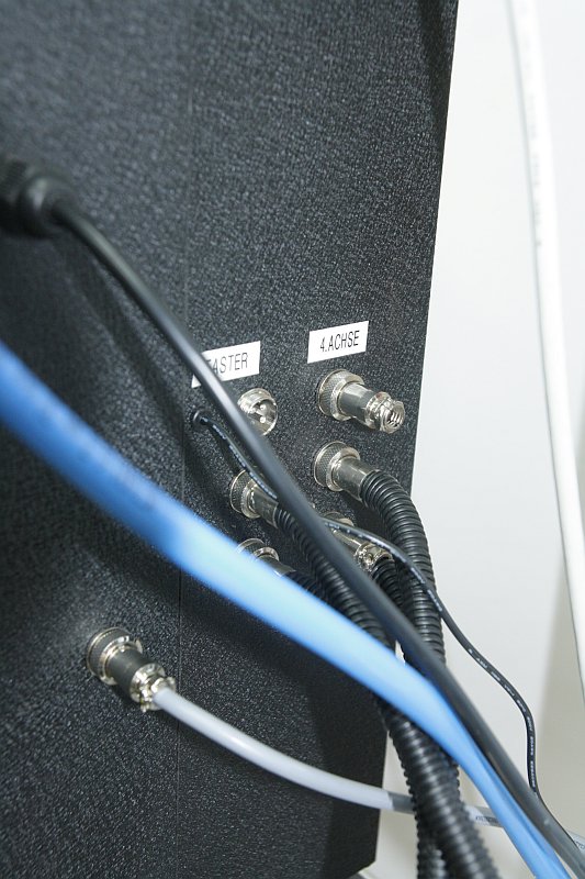

Hier sieht man die Anschlüsse für Motoren und Schalter am hinteren Gehäuse der Fräse:
Anschlüsse von Motoren und Schaltern (GNEUJR)
(Das graue Kabel geht zum Druckluft-Magentventil für die Minimalmengenschmierung, der blaue Schlauch ist die Druckluft.)
