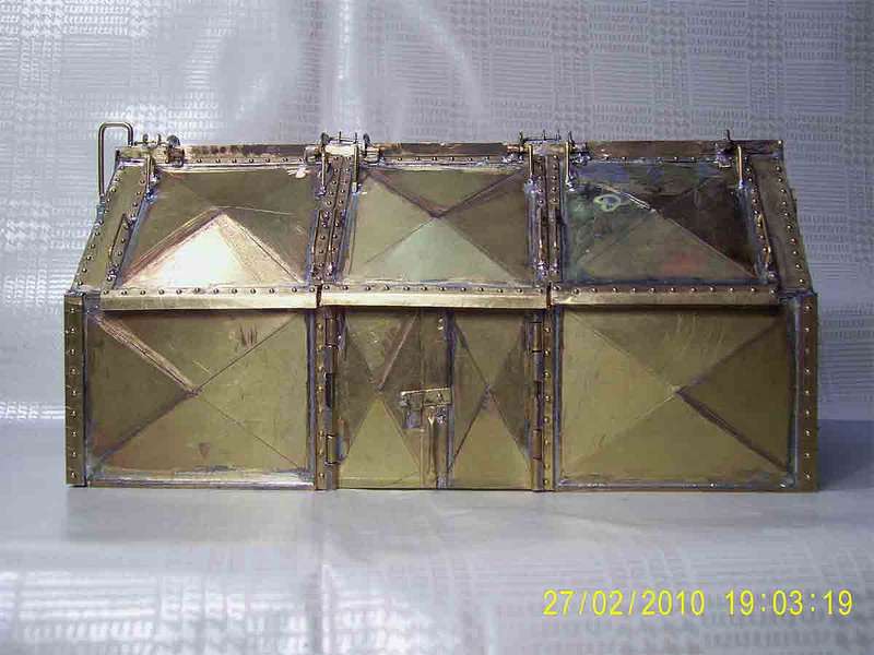

Hallo, heute wollte ich die dritte Klappe anbauen und musste dabei feststellen, dass dann der äußere Rand nicht auf beiden Seiten gleich breit ist. Also habe ich alle Scharniere abgelötet und die Klappen neu ausgerichtet. Dann wieder alle Scharniere neu anlöten. Ui, ui, ui, da kommt Freude auf.
drei Klappen fertig (KlausGarten)

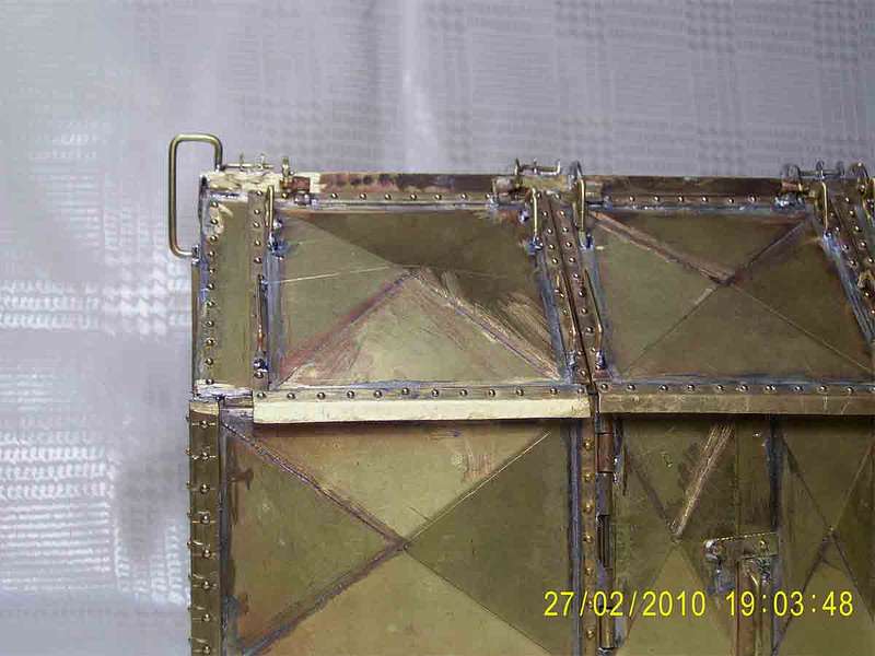

Der Splint der linken Klappe stößt links gegen den Haltebügel und kann auch nicht aus der Führung rutschen.
Aussensplint (KlausGarten)

Der Wagen wird ja noch mehr Macken haben
Aber dafür sieht er doch schon sehr gut aus.
Nicht ärgern, denn
Wieder etwas gelernt
Spaß beiseite: ich finde Deine Bauten sehr gut und vor allem Deine Lötkünste. Messing ist nicht meins :oops: (noch nicht ?) aber schaue mir gerne die gemischten Erfahrungen anderer an.
