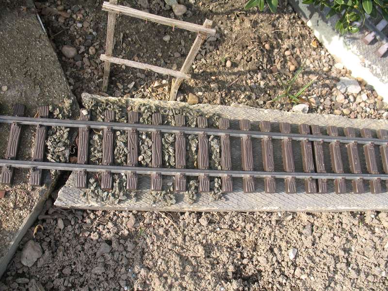

nur ein kurzer Zwischenbericht:
am Samstag war "Vorprobe" der bis dato gefertigten Module,obwohl bei einigen
noch der Rahmen fehlte.Einen Gastfahrer mit der Mh6 hatte ich auch schon.Der
Aufbau war tatsächlich,wie gewünscht,in halber Zeit zu vorher erledigt.Auch
wollte ich die Wetterfestigkeit testen und erlebte nach einem Abendguss die
erste "Überraschung":der angeblich wetterfeste Weißleim verdünnisierte sich
teilweise ....sch..ade!(wie ich bei "Kollegen" nachlesen durfte,bin ich da nicht der Erste mit der Erfahrung).Da mir der Schotter auf dem Foto aber sowieso zu
spielzeughaft erschien,habe ich eine Einsatztruppe mit Erde und Tabakkrümel auf die Gleise geschickt ,die Truppe tat ihr Bestes,um die Schäden zu beheben..
(Gerhard,zu Deiner Entschuldigung:lieber zu viel Tipps,als zu wenig sag ich!)
weiter gehts nach dem Bau der Brücke...
modulare Grüße von Tobias

Schön Topias,
das sieht doch schon mal ganz gut aus. Was Du unter wetterfesten Weißleim verstehst, weiß ich nicht genau. Ich verwende wasserfesten Holzkaltleim. Aber vielleicht ist das das gleiche. Alle diesbezüglichen Leime namhafter Hersteller lassen hinsichtlich Wasserfestigkeit zu wünschen übrig. Heute verwende ich ein Produkt aus dem Baufachhandel, die Fettschrift ist nicht zufällig zustande gekommen. Diese meist in größeren Gebinden, aber auch schon ab 1000 ml erhältlichen Leime halten was sie versprechen und sind um 1/3 billiger. Vor ca. 12 Jahren habe ich mal Probeweise auf der Freilandanlage Styrodur als Untergrund verlegt und darauf ein paar Zentimeter mit den genannten Holzkaltleim eingeschottert. Der besseren Fießfähigkeit wegen verdünne ich den Leim sogar mit etwas Wasser und füge ein paar Tropfen Haushaltspülmittel bei. Das habe ich nicht fortgesetzt, da bei solcher Fixierung eine Längenänderung bei Witterungseinflüssen nicht gegeben ist.
Bild 26 (dampfsachse)
Gleis auf Styrodur verlegt und mit Naturstein und wasserfesten Holzkaltleim eineschottert
Der vorn im Bild fehlende Schotter ist auf gewaltsame Weise abgelöst worden. Ansonsten hält er das gesamte Gleis am Styrodur Grundkörper.
Nicht immer erhalte ich zwangsläufig bei Markenprodukten auch die beste Qualität,
das meint Gerhard.

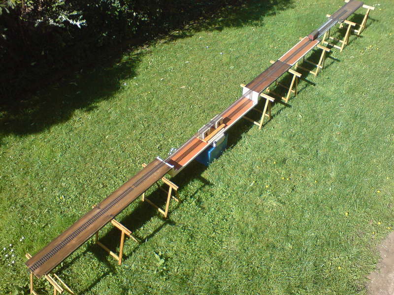

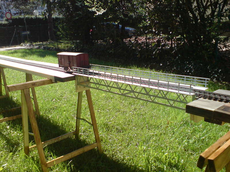

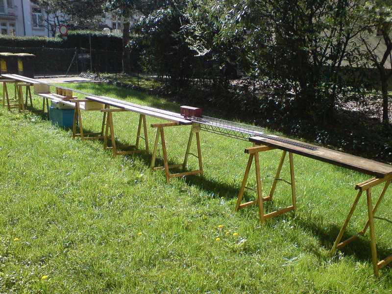

die Ostertage (..bitte jeder nur ein Kreuz!) habe ich genutzt,um das "Skelett"
der Südseite zu bauen.Inzwischen habe ich mich davon überzeugen lassen,auf
Code 250 umzustellen,da fast alles Rollmaterial darauf problemlos eingesetzt werden kann.Anlagengröße 4 m mal 14 m.Die Stellprobe wurde für ein paar Bilder genutzt.Die Steinbrücke nach Harzvorbild
wird aber durch eine andere Konstruktion ersetzt.Gleichzeitig will ich den Termin
für die Einweihung bekanntgeben:
3.und 4.Juli
Gefahren wird allerdings diesmal nur mit Live Steam.Alle Gastfahrer sind damit
herzlich willkommen!"Futter" gibt es bei mir,nur Getränke sollte jeder selbst
beisteuern.Betrieb jeweils ab 10.Uhr bis 20.Uhr.
Ich bitte aber um vorherige Anmeldung bis Mitte Juni,damit ich mich nach der
Anzahl der Fahrer einrichten kann.Bis dahin gibt es noch viel Arbeit !
Erbauliche Grüßevon Tobias

das was Du uns hier präsentierst, hat ja fast gigantische Ausmaße. Mit schönen langen Geraden, so wie sie unsere Dampflokomotiven lieben. Durch Deine Bemühungen, unmittelbar am Gleis mit so einer Art Landschaftsgestaltung für etwas Abwechslung zu sorgen, wird sich Deine Anlage wohltuend von den anderen, reinen Fahranlagen abheben. Dennoch wird es ein Rundkurs bleiben, welcher den Charakter einer Rennstrecke nicht leugnen kann. Lokomotiven und Zuggarnituren lassen sich bei der Anlagengröße in hervorragender Weise demonstrieren. Einen interessanten Zugbetrieb, den auch unsere Echtdampfloks dank einer gut funktionierenden Fernsteuerung durchaus zu leisten im Stande sind, lassen solche Anlagen leider nicht zu. Nun, man kann eben nicht alles auf einmal haben.
Einige Fragen habe ich noch: Bleiben die Böcke als Anlagenträger erhalten oder werden sie später mal durch andere Elemente ersetzt? Bleibt die Anlage Sommers im Freien stehen, ich gehe davon aus, daß sie im Winter eingelagert wird?
Auf alle Fälle wünsche ich Dir für Deine ersten Fahrtage einen vollen Erfolg. Du wirst sicher viele Gäste aus Nah und Fern begrüßen können, hoffentlich ist Dein "Futterkessel" ausreichend und der, ich nehme an Hobbykoch gewohnt, solchen Mengen zu kochen.

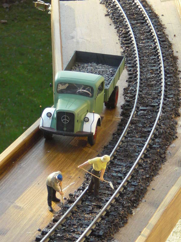

Um noch einmal auf den wasserfesten Holzkaltleim zu sprechen zu kommen. Das Schottergut ist satt, gegebenenfalls mehrfach, einzunässen. Ich verwende dazu eine Plastikflasche, in welche ein Trinkröhrchen eingeklebt wurde. Um ein Ausfließen an den Seiten zu verhindern, habe ich die Module schräg gestellt. Das sind also drei Arbeitsschritte, erst in der Mitte, dann links und später rechts. Es braucht also seine Zeit. Erfolgt das Abbinden im Freien, sollte abgedeckt werden. Ach nehme mal an, das vollständige Aushärten wird eine längere Zeit, eventuell einige Tage in Anspruch nehmen. Letztendlich bin ich aber kein Chemiker.
Viel Freude beim Weiterbau und
schöne Grüße von Gerhard.

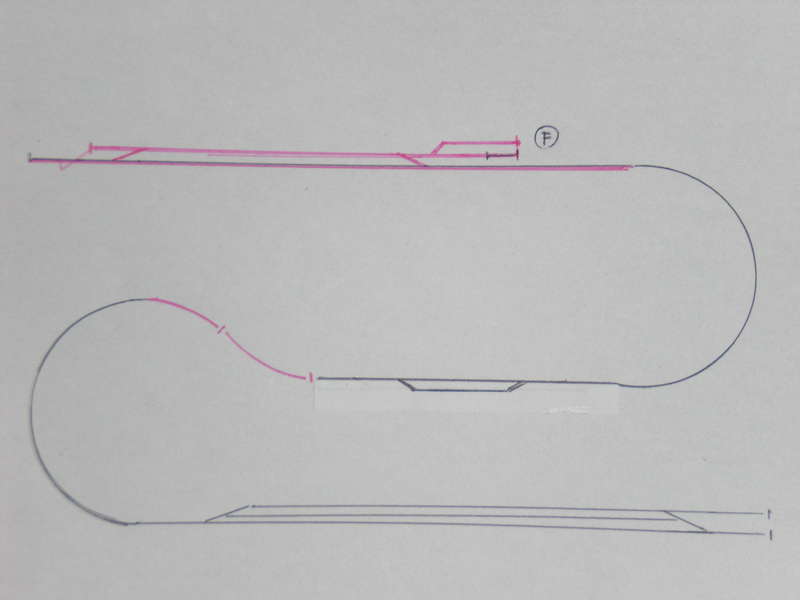

Auch ich habe mit Ovalen so meine Probleme,so war auch von Anfang an geplant,einige Module austauschbar zu halten,um etwas vorbildorientierten
Betrieb zu ermöglichen.Die S-Strecke im Bild mit Überholgleis und F,Fabrikan-
schluß wird erst nächstes Jahr fertig und hat den Nachteil,daß hier nur 3 Fahrer

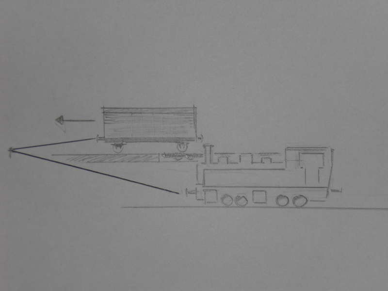

Betrieb machen können(die roten Streckenteile kommen noch dazu) ist also etwas"intimer".Die Schmalspurbahn Zell Todtnau hatte einen interessanten
Rollwagenbetrieb,mit Normalspurgleis bei den "Kunden".Zwar nicht ganz
vorbildmäßig ,aber reizvoll wäre es,die Normalspurwagen per Lok und
Umlenkrollen vom Rollwagen zu ziehen,ähnlich dem Rollbockverkehr auf
anderen Bahnen.Doch ist die Sache nur angedacht,man wird sehen...

genau das ist es, so wird aus einen langweiligen Rundkurs eine vorbildgerechte Strecke von A nach B. Die 100 Sachen verbieten sich somit von selbst. Da wir mit der Spur IIm deutsche Schmalspurbahnen nachbilden, heißt das kurze Züge als GmP oder umgekehrt fahren, die noch an einen Modellbahnsteig passen. Im Regelfall werden bei diesen Bahnen Geschwindigkeiten von 30 Kmh gefahren, bei manchen auch 50 bis 60 Kmh.
Der jährlich mehrmalige Aufbau der Anlage ist ein kräftezehrendes und zeitaufwändiges Unterfangen. Es wird aber der Anlagenerhaltung gut tun. Setzt aber auch große und übersichtliche Lagermöglichkeiten voraus. Besonders bei austauschbaren Anlagenmodulen, wenn diese in unterschiedlicher Anzahl aufgebaut werden sollen, muß jedes einzelne Modul zu gängig sein. Ich hatte mir dazu Tragarmregale aus den Baumarkt beschafft. So konnte ich jedes einzelne Modul wie der Bäcker seine Backbleche einlagern. Mit ausreichender Beschriftung ist jedes auswählbar.

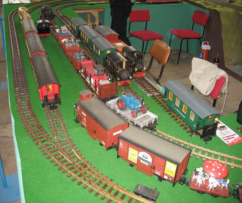

Das Gleisbild läßt ausreichende Fahr- und Rangiermöglichkeit erkennen. Bei Gastfahrern, die nicht nur ihre Lokomotiven sondern gern auch ihre Wagen mitbringen, müssen möglichst viele Abstellgleise zum aufstellen der Züge vorhanden sein. Wenn wir derzeit in Schkeuditz auf der Modulanlage "Schmiedestein" des Vereins fahren, kann aus Platzgründen nur ein Personenzug und ein Güterzug aufgegleist stehen. Die werden dann von allen 4 Echtdampfern genutzt.
Bild 005 (dampfsachse)
Einfahrgleise aus meinen Anlagenmodulen
Bild 004 (dampfsachse)
Einfahrgleise Gartenbahntreffen Schkeuditz 2007, ein solches Gleisbild läßt das Aufstellen mehrerer Zuggarnituren zu
Zu den Modellbautagen in Schkeuditz legen wir auf der Bühne des Klubhauses eine mobile Gleisanlage aus. In der Mitte dieses Rundkurses bauen wir dann eine große Gleisharfe ein, die es gestattet, mehr Züge aufzustellen. Das von Dir gezeichnete Gleisbild läßt durch Überholgleise an den Streckenenden und in der Mitte einen interessanten Fahrbetrieb in beiden Richtungen mit mehreren Zügen gleichzeitig zu. Will sagen: Du hast alles richtig geplant.
