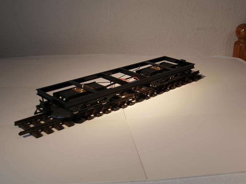

So geht es denn weiter mit dem zweiten Drehgestell und dem Rahmen...

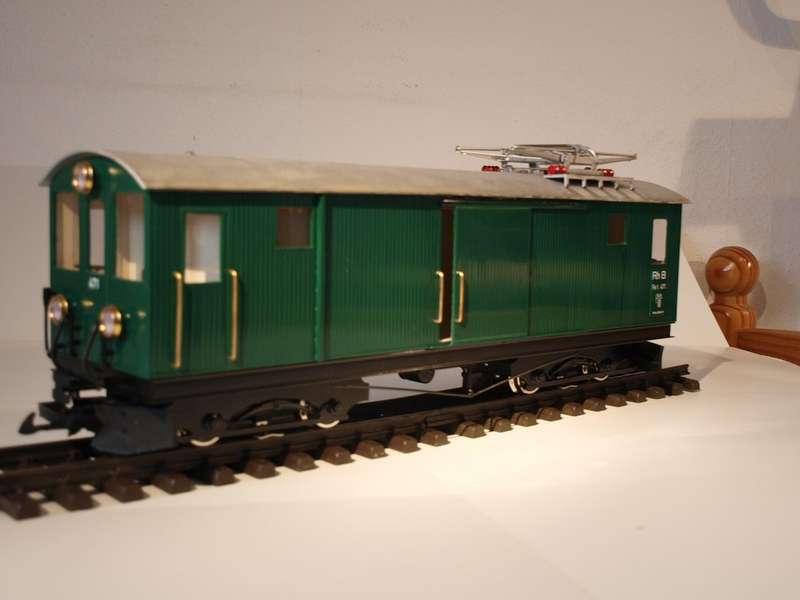

... auf welchen dann (natürlich) ein Aufbau folgt:
PC211552s (Terrassenbahner)

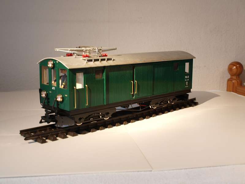

Andere Seite:
PC211559s (Terrassenbahner)

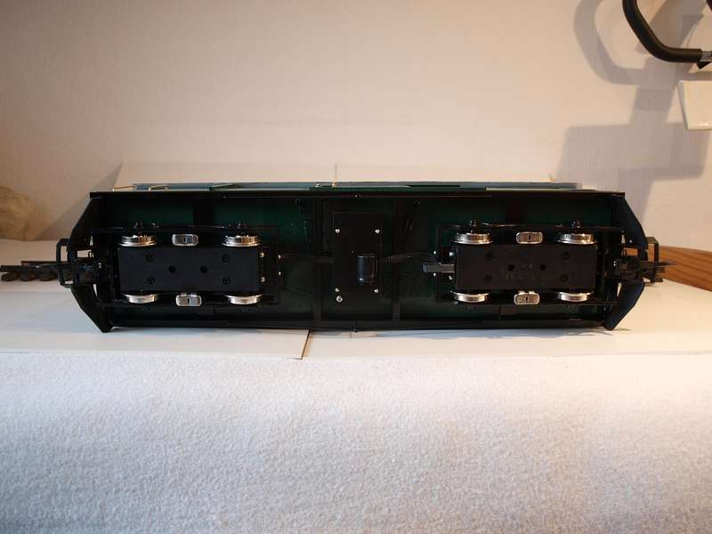

Das Ganze noch von Unten:
PC211569s (Terrassenbahner)

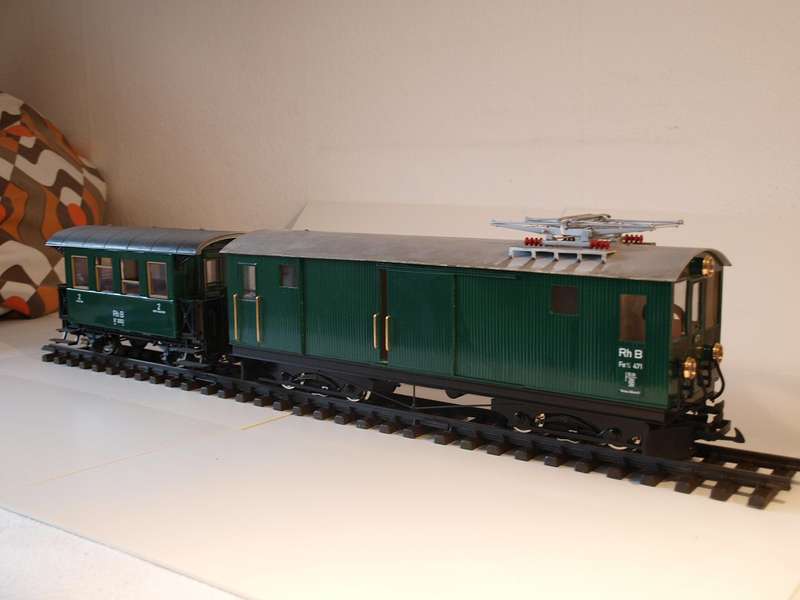

Und, wie oben versprochen, zu guter Letzt noch mit Zwischenprojekt:
PC211567s (Terrassenbahner)
(Bevor jemand meckert: OK, das ist umlackierter Gummi. Aber immerhin hatte die Ferrovia Bellinzona-Mesocco mindestens zwei vierfenstrige Zweiachser. Die Bemalung ist belegt. Der Wagen ist mir am 5.12. in Nürnberg zugelaufen.)
Zum Vorbild (für alle diejenigen, die S&W Bd. 3 nicht besitzen): Die Kiste gehörte zur Erstausrüstung der Ferrovia Bellinzona-Mesocco (BM), Baujahr 1907 durch Ringhoffer in Smichov (heute Skoda), mit MFO-Elektrik. Ursprünglich hatte das Ding ortstypische Schleppbügel als Stromabnehmer und die Betriebsnummer Ke 501. Zum Jahresbeginn 1942 wurde die BM in die RhB "eingemeindet"; aus dem Gütertriebwagen wurde der Fe 4/4 471. 1969 wurde er nach einem Unfall verschrottet. Die Lackierung war wohl von Anfang an grün, erst als alle RhB-Triebwagen erröteten, tat dies auch der Fe - bei Maurizio Polier gibt es aus dieser späten Phase eine Menge Dias.
Hier nun also mal in IIm (mehr oder weniger massstäblich). Bei den Antriebsblöcken handelt es sich um 8cm Klötze von USA Trains, ohne Haftreifen. In der verschraubten Kiste unterdem Wagenboden verbirgt sich ein eMotion XL und ein 5V-Regler für die Birnchen. Einige Anbauteile sind Lehmann, der Rest Hauptwerkstätte Terrassenbahn. Der Triebwagenführer ist von Bachmann und damit etwas zu gross, passt aber gerade noch, denke ich. Das Projekt entstand aus den Resten eines HGe 2/2 Selbstbaus, den ich meinem ruhenden Eiger-Projekt geopfert hatte - man kann die Teile ja nicht rumliegen lassen, die waren doch noch gut!

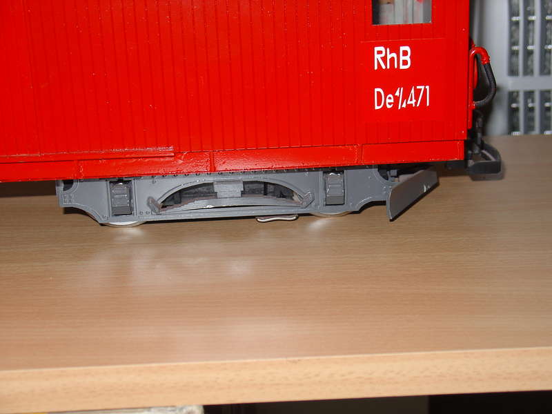

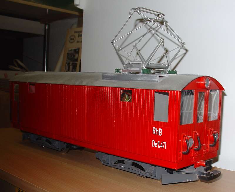

Meiner ist / war Rot..
BM RhB De 4/4 (Cesitram)
BM Rhb De 4/4 (Cesitram)
Drehgestell

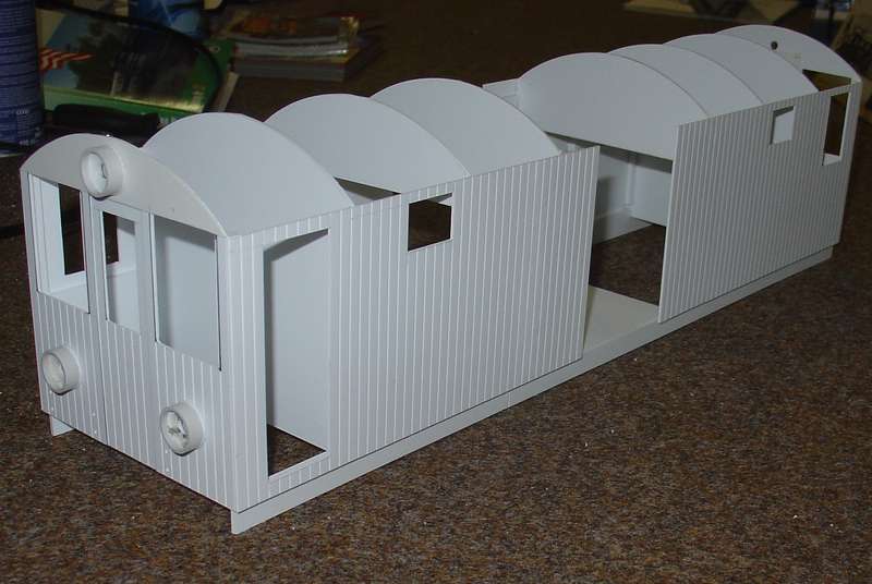

richtig schöne Triebwagen habt ihr da gebaut! Könnt ihr beide bitte noch veraten wie ihr die Holzimtation gemacht habt - bzw. was das für Stukturplatten sind?

Die Platten sind von Old Pullman, Evergreen.
Platten ohne Rillen gibt es zu normalen Preisen bei: http://www.modellbauer.ch/index.php?sec ... s&newsid=6

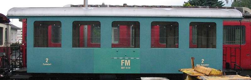

furkabahn hat geschrieben:Georg, die Ausrede mit dem B2 zählt nicht!
Nein, das kann ich so nicht auf meiner einer Umlackierer sitzen lassen! Ich sprach vom vierfenstrigen Zweiachser, wie hier in einem Bild aus MaPo's Kollektion zu sehen: http://www.polier.ch/images/archiv/vari ... hB-056.jpg. Dass die Länge trotzdem nicht stimmt habe ich ja schon geschrieben - für ein Wochenende Farbe verspritzen tut's das aber doch. So von wegen geschenkter Gaul und so! :wink:
Was die "Strukturplatten" betrifft - das ist so was von Küchentisch, das glaubst Du gar nicht! Man nehme: ein Stahllineal, einen Bleistift, 2mm Polystyrolplatten und: Linolschnittwerkzeug (Griffel + spitze Klinge). So was halt: http://shop.betzold.de/out/1/html/0/dyn ... 0_2_p1.jpg. Gibt es in jedem noch so schlecht sortierten Künstlerbedarf für Minimalbeträge (bzw. in den Kunstunterricht-Altbeständen der Familie). Ich habe als Riefenabstand 3mm gewählt; das entspricht mal der auf 1:22,5 vergrösserten Finke-Zeichnung (und harmoniert gut mit den diversen Bildquellen).

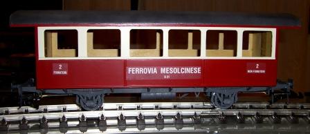

Hier hätte ich noch einen passenden Wagen für Eure Triebfahrzeuge:
misox_wagen (rhb fan)

zu dem feinen Triebwagen (Gratulation!) gehört der richtige Wagen :)
Ne im Ernst sooo schwierig dürfte das wohl nicht sein den Gummi Wagen von Märklin etwas vorbildgetreuer zu bekommen, alleine das Dach und die Bühnen müßten schon eine sichtbare Änderung bringen und das Ganze in Richtung RhB schieben..
